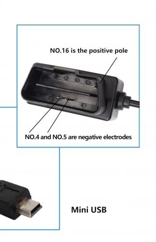

"Come idea non mi piace troppo andare a pasticciare con la OBD, che reputo forse a torto qualcosa di "delicato" essendo l estensione della centralina motore, ma forse mi faccio troppe preoccupazioni."
In realtà, se ho ben capito, questo tipo di prese prendono solo l'alimentazione dalla OBD.
La seguente immagine, anche se non fa riferimento al sistema Garmin ma a un prodotto simile, chiarisce questo aspetto:
Probabilmente, dovendosi collegare alla OBD, è preferibile evitare prodotti di bassa qualità e scegliere dispositivi di marchi affidabili (magari un pò più costosi) per evitare eventuali problemi come ad esempio il surriscaldamento della presa o dei contatti.

In risposta al messaggio di Mauro1977 del 26/01/2024 alle 10:43:29
molto interesante specialmente i 10 minuti, puo avere utili applicazioni. Si, infatti  Come idea non mi piace troppo andare a pasticciare con la OBD, che reputo forse a torto qualcosa di delicato essendo l estensione della
centralina motore, ma forse mi faccio troppe preoccupazioni. In realtà, se ho ben capito, questo tipo di prese prendono solo l'alimentazione dalla OBD. La seguente immagine, anche se non fa riferimento al sistema Garmin ma a un prodotto simile, chiarisce questo aspetto: Probabilmente, dovendosi collegare alla OBD, è preferibile evitare prodotti di bassa qualità e scegliere dispositivi di marchi affidabili (magari un pò più costosi) per evitare eventuali problemi come ad esempio il surriscaldamento della presa o dei contatti. Mauro
Grazie del chiarimento, condivido che meglio usare roba di marca che non possa rovinare i contatti.
