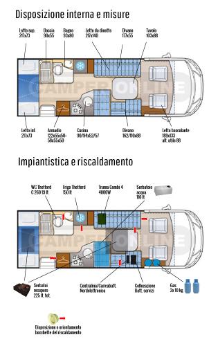

grazie, ma sono particolari su quel mezzo
mi interessava sapere se l'unica bocchetta rivolta verso la cabina era sufficiente a riscaldarla e se qualcuno aveva tagliato le bandelle per creare un gavone
e se gli oscuranti plissettati (ma questo vale anche per gli altri mezzi  garantiscono anche un adeguato isolamento termico acustico

Per quanto riguarda gli oscuranti plissettati non sono proprio indicati per l'isolamento termico. Nel mio Mc4 non ho bocchette che danno verso la cabina ma ne ho ben tre tra cucina e dinette che sono più che sufficienti. In camera ho due bocchette ma una la tengo sempre chiusa. Se vuoi realizzare un gavone esterno un buon allestitore non ha problemi a tagliare la bandella. Quando avevo il Miller l' ho fatto fare alla M..a di Altedo, realizzata veramente bene e la porzione della bandella tagliata faceva da sportello.
grazie delle info
probabilmente il tuo ha i letti dietro  per noi che useremo  il letto basculante in cabina il riscaldamento davanti diventa importante

Per il riscaldamento in cabina ti può rispondere Maurizio sulla sua efficacia.
Se non sbaglio la Combi nel suo Nevis dovrebbe essere posizionata nel gavone sotto il letto nautico.
Invece nel Nevis 22 la combi è in posizione centrale sotto l'armadio, quindi con una migliore portata di distribuzione dell'aria verso la cabina, in considerazione del minore tragitto della tubazione.

Per il riscaldamento in cabina ti può rispondere Maurizio sulla sua efficacia.  Se non sbaglio la Combi nel suo Nevis dovrebbe essere posizionata nel gavone sotto il letto nautico.  Invece nel Nevis 22 la combi è in posizione
Buongiorno a tutti Mc Friends
Come dice @Mario la combi nel nostro Nevis è sotto al letto.
Forse la zona cabina potrebbe essere anche più calda ma noi non ci lamentiamosmiley
I plissettati offrono privacy wink sono comodi e offrono un discreto isolamento termico poi ho un'oscurante esterno della Larcos che avrò usato 4/5 volte in occasione di uscite in montagna .
Per il discorso isolamento acustico non ci sono oscuranti che funzionanosad no se fuori fanno ca**no dentro al camper senti tuttoindecision poi se sei come me che quando dormo non sento nulla allora tutto oklaugh

@Roblung : rettifico quanto ti ho scritto precedentemente. La Combi è installata nella cassapanca della dinette singola.

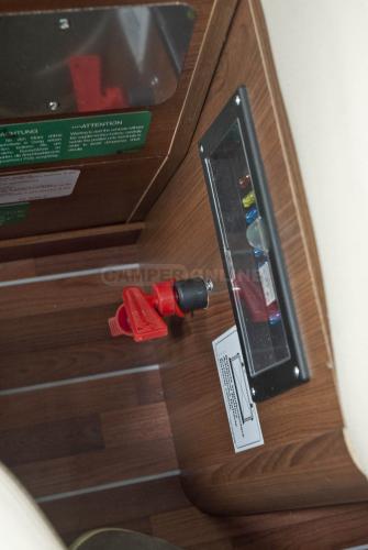

Veniamo a noi... Ho notato che se stacco la batteria, con lo stacca batteria e poi riarmo, dopo circa due/tre minuti la centralina si spegne.
Lo fa anche se non c'è la batteria... Tolto la batteria, attaccato la 220 e dopo un minuto TAC! E sistematico... Poi riaccendo la centralina e non stacca po più!
Succede solo a me?
Grazie!!
