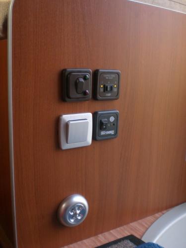

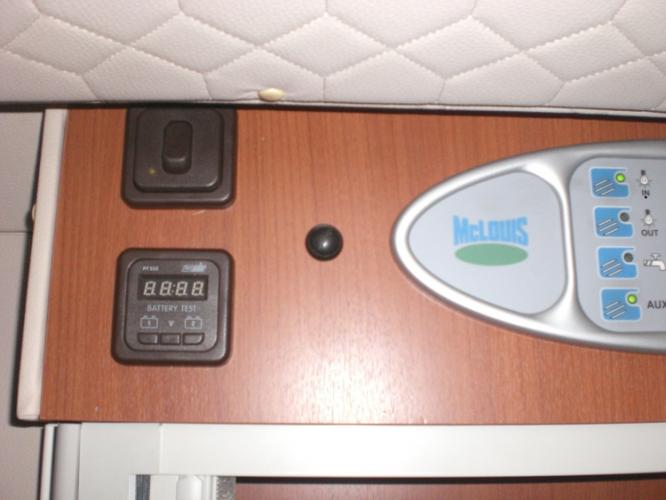

Questo è l'impianto sul mio MC4.
Il BDS150 l'ho installato nella panchetta dove si trova il caricabatteria e la batteria primaria.
La seconda batteria anch'io l'ho posizionata sotto il sedile passeggero.
Il collegamento viene fatto con cavi da 10mmq.

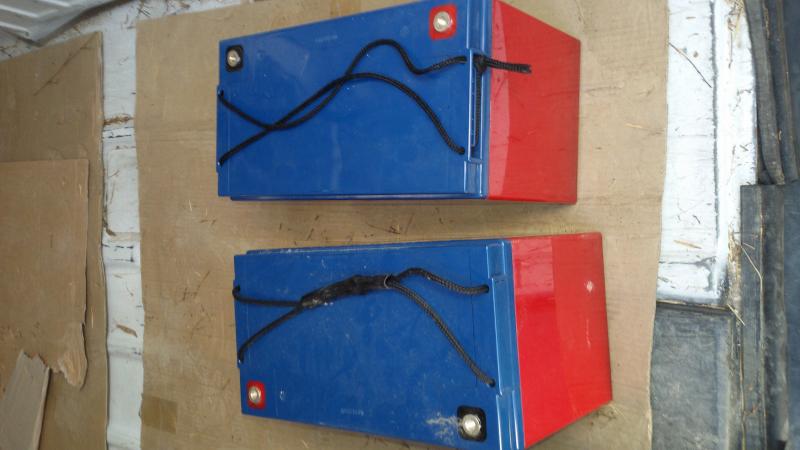

ho approfittato della bella giornata per smontare le batterie.
Domani le porto alla FAM così gli fanno i cicli di carica e scarica e fra qualche giorno avrò il verdetto.
