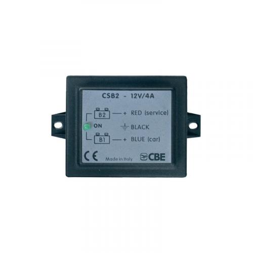

Ma non hai il parallelatore montato ?
Se monti l'I-Mangaer della NDS è già compreso.

Penso che quella scatolina ci sia ma non ho notato i led.
Sabato/domenica quando rimonto tutto ci guardo.

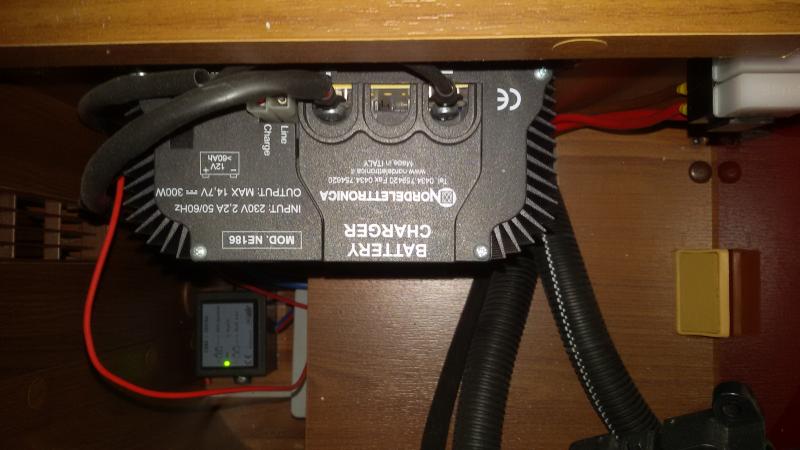

Sabato ho rimontato le batterie e ho collegato la 220.
Ho controllato diverse volte (L'ultima questa mattina) il carica batterie non si è riscaldato e quindi la ventola non è partita.

@Maurizio : hai un vano stupendo per il caricabatterie. Non ti posto la foto del mio se no ti spaventi. surprise
