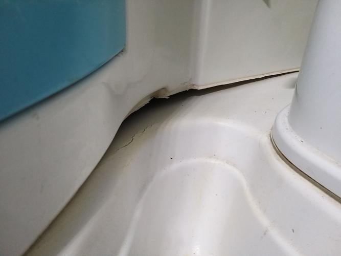

Amici  abbiamo notato nel termoformato nelbagno di un mc louis  690 del 2000 appena preso per un amico nella parte dietro al wc unospazio dove c e il congiungimento fra la.parte del piano doccia e la.parete verticale. evidentemente col passare del tempo le dilatazioni  hanno aperto questo varco. Di che materiale e' costitiito questo termoformato??  vetroresina o resina epossidica per chiudere questo spazio?  a qualcun altro gli e'capitato?
col passare del tempo le dilatazioni  hanno aperto questo varco. Di che materiale e' costitiito questo termoformato??  vetroresina o resina epossidica per chiudere questo spazio?  a qualcun altro gli e'capitato? saluto tutti Ale
poco fa  con un po piu di calma abbiamo visto che praticamente la parte interna dietro ad uno stipetto lato wc e praticamente collassato quindi l apertura e data da questo.  Pensiamo di tirarlo su con delle staffe ad L  che fisseremo alla parete verticale. Poi una buona sigillatura e tutto tornera  funzionale.
saluto tutti
Ale
PS...ci riferiscono che trattasi di materiale abs20220215_172656_compress3.jpg
