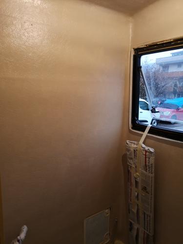

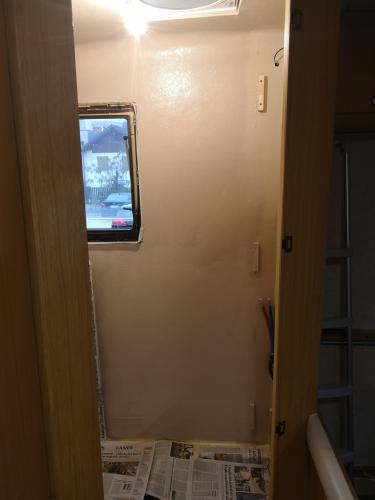

Inserito il 08/12/2024 alle: 10:08:50
IMG_20241208_091448_resized_20241208_095725128.jpegIMG_20241208_091456_resized_20241208_095724829.jpegIMG_20241208_091509_resized_20241208_095724404.jpegIMG_20241208_091506_resized_20241208_095723994.jpeg
la prima mano l’ho data, è lo stesso colore della tappezzeria, forse faccio il soffitto bianco, prima faccio una prova

Inserito il 08/12/2024 alle: 18:52:58
In risposta al messaggio di Hecktor2 del 08/12/2024 alle 10:08:50
La vernice alle pareti del bagno come la dai con il  pennello?
Gianluigi
18/10/2009 5905
Inserito il 08/12/2024 alle: 20:49:36
In risposta al messaggio di Clint del 08/12/2024 alle 18:52:58
no rullo, darò due mani, ma già con la prima è quasi perfetto, è un colore ad acqua pronto all’uso

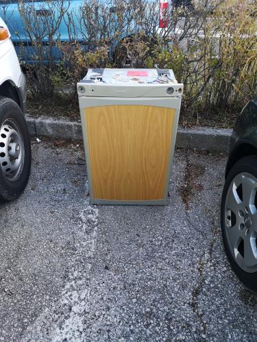

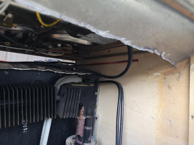

18/10/2009 5905
Inserito il 11/12/2024 alle: 12:37:05
In risposta al messaggio di salito del 11/12/2024 alle 07:33:28
egoista vuoi fare tutto tu  e noi quando impariamo a spremerci le meningi ?

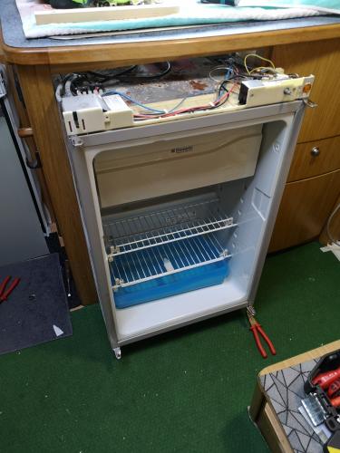

potevi venire a darmi una mano
lo ho tolto
eccolo, però come ho fatto non ve lo dico
dai, per questa volta
IMG_20241211_085439_resized_20241211_122002241.jpegIMG_20241211_085434_resized_20241211_122002567.jpeg

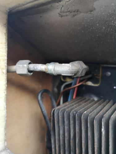

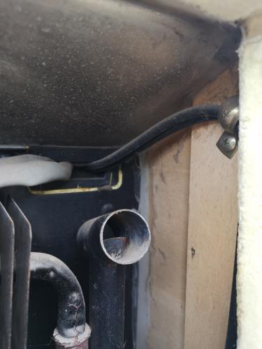

questa lamiera, non è nemmeno fina, 1,5 mm, è stata messa prima di mettere il piano fuochi, non volevo togliere anche i fuochi, il prossimo lo metto che si può togliere senza diventare matti
IMG_20241211_094249_resized_20241211_122002865.jpegIMG_20241211_094304_resized_20241211_122001481.jpegIMG_20241211_101606_resized_20241211_122001818.jpeg
hanno bloccato la lamiera così, bellissimo lavoro, però………..non si può smontare un camper se si dovesse sostituire una resistenza del frigo, per toglierlo dal camper ho dovuto togliere la guarnizione della porta, altrimenti non ci passava

Inserito il 11/12/2024 alle: 14:43:15
In risposta al messaggio di Hecktor2 del 11/12/2024 alle 12:37:05
potevi venire a darmi una mano lo ho tolto eccolo, però come ho fatto non ve lo dico dai, per questa volta questa lamiera, non è nemmeno fina, 1,5 mm, è stata messa prima di mettere il piano fuochi, non volevo togliere
anche i fuochi, il prossimo lo metto che si può togliere senza diventare matti hanno bloccato la lamiera così, bellissimo lavoro, però………..non si può smontare un camper se si dovesse sostituire una resistenza del frigo, per toglierlo dal camper ho dovuto togliere la guarnizione della porta, altrimenti non ci passava
Assemblaggio molto discutubile
Gianluigi
18/10/2009 5905
Inserito il 11/12/2024 alle: 21:35:45
In risposta al messaggio di Clint del 11/12/2024 alle 14:43:15
Duraturo, di certo aria non ne passava, ora metterò il convogliatore fissato dall'esterno, e una guarnizione non silicone, dovrò inventarmi qualche cosa
