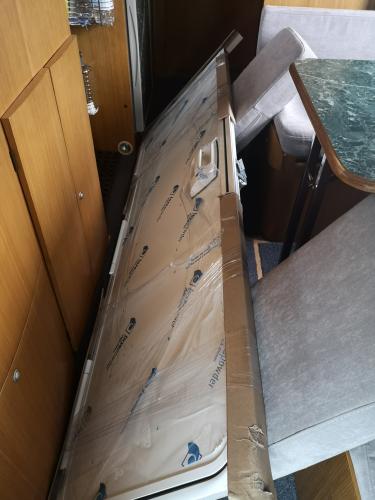

E anche la porta è pronta, devo andarla a ritirare, mi manca ancora la finestra bagno

ed anche la porta è fatta, mi manca la finestra del bagno, fino che non ho tutto è inutile cominciare a smontare finestre
nel frattempo cerco di portarmi avanti con il resto che voglio fare

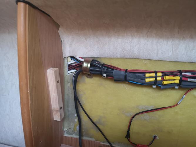

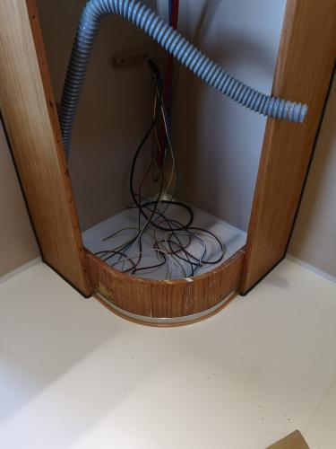

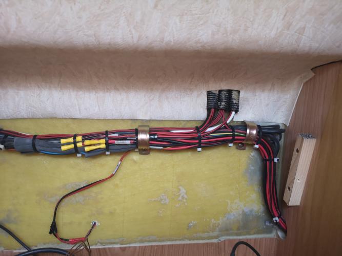

per mettere l’interruttore che accende la luce in bagno in basso, ho cercato da dove parte l’alimentazione
IMG_20241218_155811_resized_20241218_064709023(1).jpegIMG_20241218_155815_resized_20241218_064707962(1).jpeg
una volta trovata, devo trovare quale coppia alimenta la lampada, e qui devo andare di pinza amperometrica, c'è scritto ma non si riesce a leggere

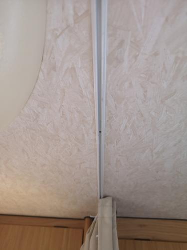

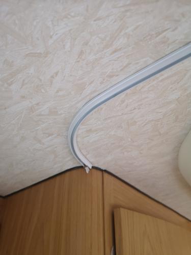

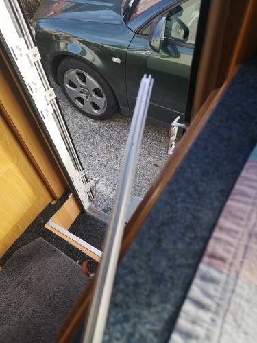

per i binari, vorrei una cosa simile, in alluminio
IMG_20241218_135834_resized_20241218_064709679(1).jpegIMG_20241218_152814_resized_20241218_064709396(1).jpegIMG_20241218_152752_resized_20241218_064708672.jpeg
domani provo da Jungmann qui ad Egna, forse trovo qualche cosa

Inserito il 19/12/2024 alle: 18:23:43
trovato da Jungmann, ho chiesto e posso averlo sagomato, come campione, farò una dima in cartone e loro la ordinano

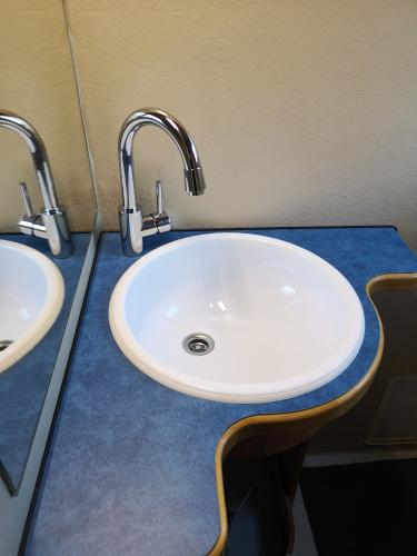

sto rimontando i mobili del bagno
IMG_20241221_153846_resized_20241221_044947358.jpegIMG_20241221_153900_resized_20241221_044947826.jpeg
anche questi rimaneggiati, avevano verniciato il legno, sotto l’antina di bianco, tolgo tutto e metto olio per legno, diventano come nuovi.

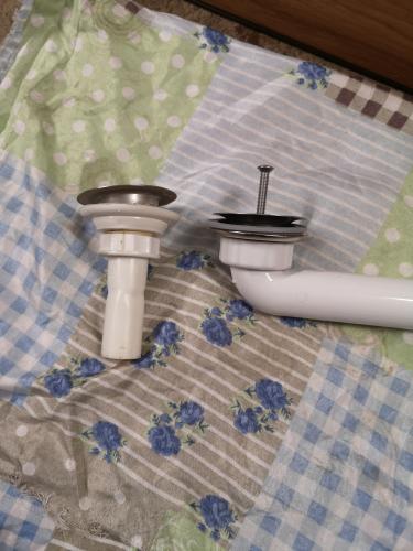

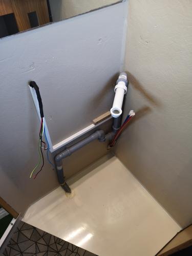

visto che ci sono, rifaccio lo scarico in geberit, cambio anche la piletta, sifone a parete non sotto il lavello, si guadagna posto, se qualcuno si cimenta, andate in un negozio di materiale idraulico, la piletta in acciaio inox e bronzo la ho pagata 6 euro, guarnizione silicone morbido, quelle per i camper sono in plastica e hanno una gomma come guarnizione, costano 15/16 euro più spedizione
l’impianto elettrico lo ho quasi terminato, ho passato i cavi per alimentare il clima a tetto, per accendere le luci in basso, metterò anche un contatore, oggi monto i binari tende, divisoria cellula/cabina

Inserito il 22/12/2024 alle: 09:58:49
ecco la differenza degli scarichi
non è poca quando lo spazio è ridotto

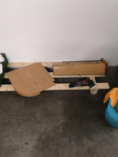

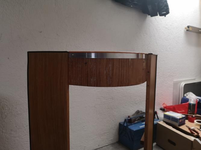

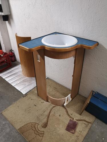

Inserito il 25/12/2024 alle: 11:09:04
sto ri montando i mobili bagno, levigati e passato 3/4 mani di olio per legno
IMG_20241225_104734_resized_20241225_105345848.jpegIMG_20241225_104707_resized_20241225_105347188.jpeg

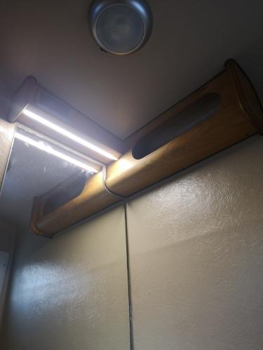

metterò ancora uno specchio e un’altra luce sopra
avevano verniciato la parte arrotondata di bianco, si stava sfogliando anche, ho carteggiato e tolto il colore, ho messo un salvabordo in alluminio, per ora non lo vernicio, potrei farlo dello stesso colore delle pareti
hp messo tanto di qull’olio che ho paura si sfogli il colore, non attacchi bene, ora scarico e impianto elettrico

Negli scarichi
 " MENO" corrugati ci sono
MEGLIO è , per non creare
depositi ,muffe o intasamenti .
preferibile  tutto il liscio possibile !
Poi il sifone è obbligatorio , anche lui liscio
e non con pieghe del corrugato.

esatto, li rifaccio in geberit

scarico e impianto elettrico sono al suo posto
il rubinetto è solo,appoggiato
