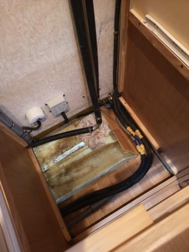

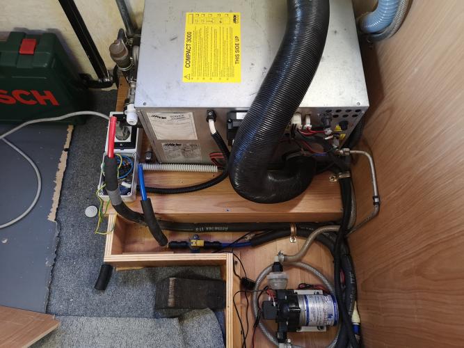

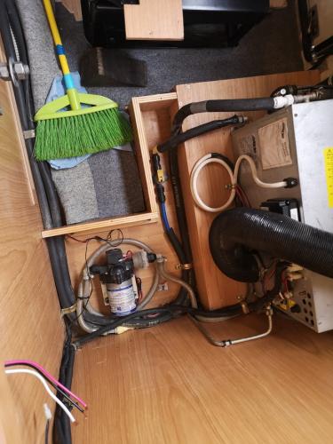

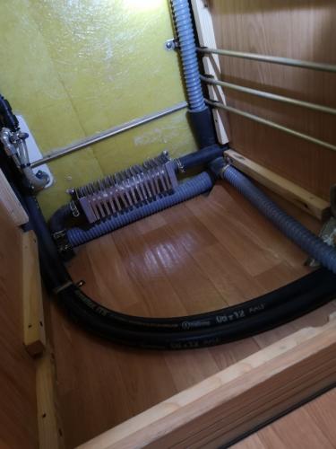

ciao, bene e con calma, non ho solo questo da fare
così era in origine, non mi piaceva
le giunzioni non devono essere nascoste, rifatto in modo che lo posso sezionare per una eventuale ricerca guasto
messo le connessioni in una scatola, visto che cero, ho messo una presa 230 e metterò un interruttore per la luce del gavone
anche la pompa non mi piaceva, nemmeno dove passavano le tubature, altra pompa, altro percorso, in bagno ho messo un secondo specchio, farò la foto, ci vuole parecchio tempo, non ho tutto sotto mano, compero quello che mi serve mano mano, ci vuole tempo, nel frattempo il Marostica ha cominciato a perdere gasolio dal ritorno della pompa, devo sistemare anche quello, è un tubo con due raccordi a baionetta, dovrò pulire tutto a mano, sostituire il tubo, anche li una giornata, se lo porto mi cambiano solamente il tubo, niente pulizia, so come lavorano, una soffiata e via, credo sia l’oring, cambio tutto visto che è quasi non più mio

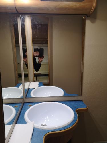

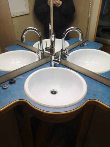

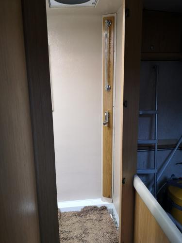

metto un miscelatore con termostato, il foro esistente non va bene, ho rimediato mettendo una copertura in legno
il sotto lavello adesso è in ordine
ho messo anche un’altro specchio, metterò anche la luce sotto il pensile, non sembra ma ci si impiega parecchio tempo
i vetri sono pieni di manate, li pulisco finito il bagno

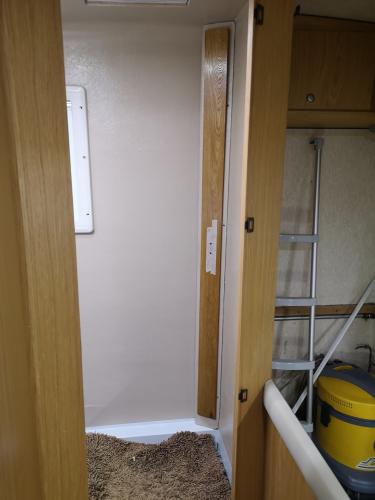

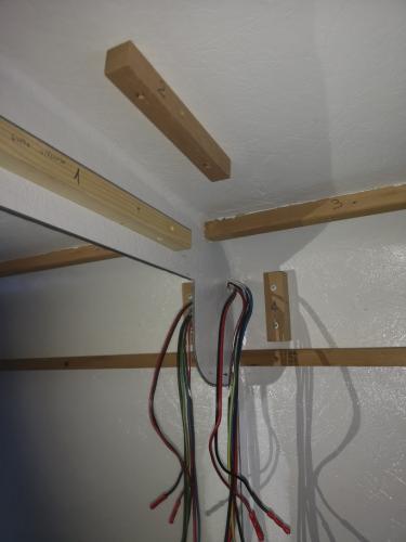

no, ci sono dei listelli dove vengono fissati

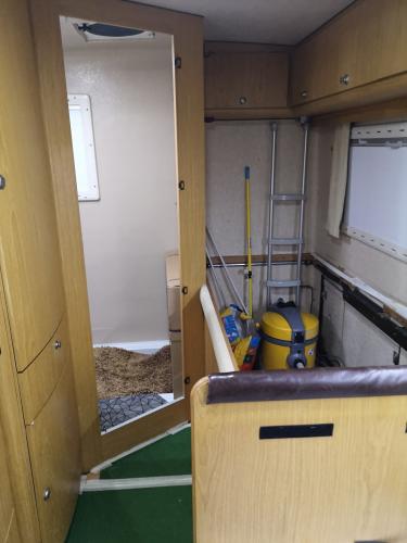

questi sono i listelli dove sono fissati i due mobiletti sopra lo specchio, sul Marostica sono fissati con angolari in plastica, alcuni li ho sostituiti, quando lo ho preso, e messi in metallo

è tutto fissato col listelli
qui vedi il perimetro del letto, ci sono listelli dove viene fissato
questo è l’interno di uno stipetto, in fondo vedi il listello
qui vedi gli ancoraggi della panca dinet, sono tutti listelli, ti assicuro non si muove nulla ed è facile lo smontaggio e rimontaggio
IMG_20241003_165102_resized_20241003_061301735(1).jpegIMG_20241003_174429_resized_20241003_061303059(1).jpegIMG_20241003_175011_resized_20241003_080313952(1).jpeg
hanno messo i listelli al posto degli angolari in plastica, smontando il mobilio ti rimangono i listelli fissati alle pareti o al pavimento, togliendoli poi ritornano al loro posto, se hai osservato, nel bagno sono numerati perchè li ho smontati, volendo si potrebbero fissare anche con tasselli, la scocca è fibra di vetro fuori e dentro, in mezzo isolante, intorno alle finestre non hanno messo niente, nessun listello, si vede l’isolazione, è molto compatta, è fatto molto bene, non hanno sicuramente lesinato nel costruirlo, non ho trovato nulla di lento, tutto perfettamente sagomato e ancorato alla scocca

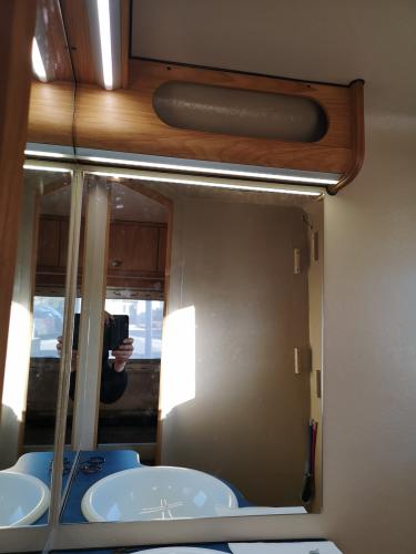

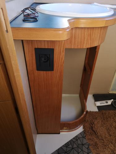

presa ed interruttore luce
messa anche l’altra lampada sopra lo specchio

non è finito, ci vuole tempo, però non diventa malaccio
rubinetto lavabo

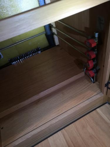

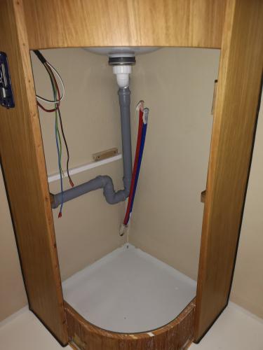

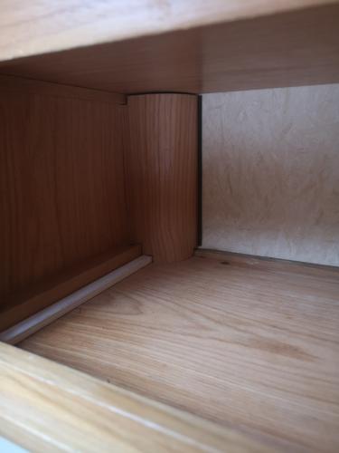

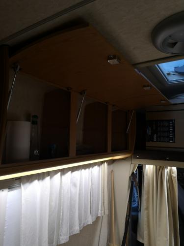

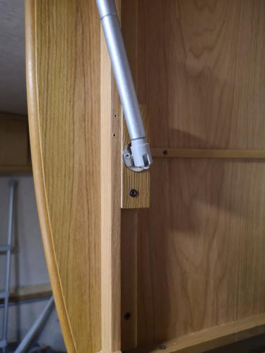

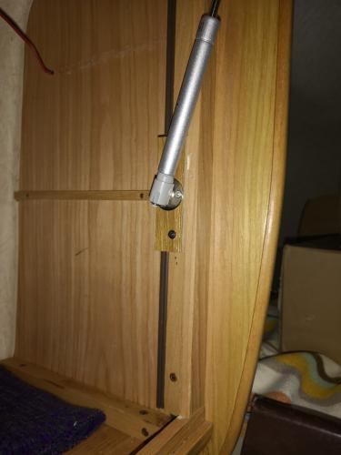

ho cambiato i pistoncini degli armadietti grandi, li ho messi frenati ed ho cambiato il punto di fissaggio, ora più solidi, sto modificando lo scarico del lavandino della cucina, per avere più posto sotto, comincio a rimontare la dinett, solo il pannello posteriore, quello che divide cellula cabina, sto aspettando le luci da mettere all’interno degli armadietti, le metto solo dove servono
18/10/2009 5903
Inserito il 23/01/2025 alle: 19:03:25
la foto è scura, ne farò un’altra, comunque ora c'è un pistone solamente per sportello, non sono a molla ma idraulici, frenano in apertura

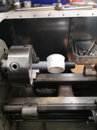

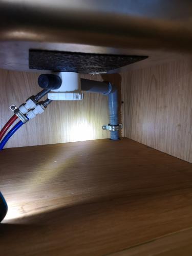

ho modificato il sifone e la giunzione, niente silicone, ora posso togliere il ripiano senza smontare la tubazione, prima no, avevano collegato il corrugato ( corto) direttamente sul sifone
IMG_20250123_153155_resized_20250123_063900551.jpegIMG_20250123_153210_resized_20250123_063900867.jpeg

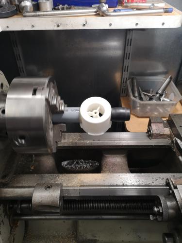

per distribuire la colla gli ho fatto fare un giretto in giostra
ora è decisamente un lavoro più pulito, ho tolto il collegamento con il piano cottura, non ha senso mettere una piletta nel piano cottura, non mi metto a bollire il bucato, ho fatto una prova di scarico, scarica bene

il ripiano senza smontare la tubazione, prima no, avevano collegato il corrugato ( corto) direttamente sul sifone per distribuire la colla gli ho fatto fare un giretto in giostra ora è decisamente un lavoro più pulito, ho tolto il collegamento con il piano cottura, non ha senso mettere una piletta nel piano cottura, non mi metto a bollire il bucato, ho fatto una prova di scarico, scarica bene
Certo che se nella tua attrezzatura hai anche il tornio, non c'è storia...

Inserito il 24/01/2025 alle: 12:33:36
IMG_20250124_081011_resized_20250124_122906907.jpegIMG_20250124_080947_resized_20250124_122906550.jpeg
ora sono fissati in questo modo
i fori precedenti li chiudo con stucco per legno
