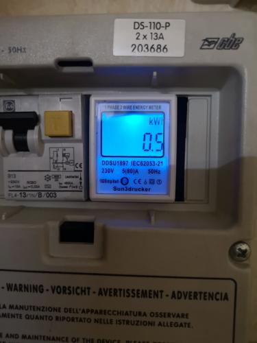

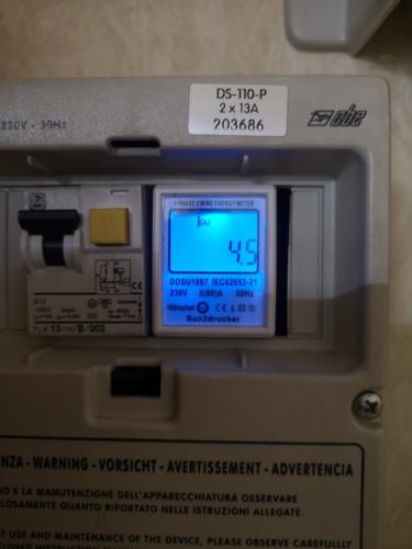

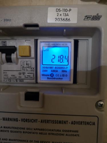

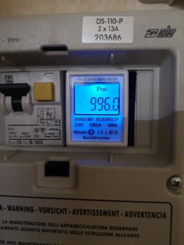

oggi ho messo il contatore
misura i volt
i watt
gli A
e l’energia consumata
ho diviso le utenze, in caso di ricerca guasto posso scollegarle a gruppi di tre, prima era tutto collegato sotto il salvavita, vorrei mettere dei differenziali, ogni utenza un differenziale, prima di farlo vado in pesa

Ma è un contatore in AC?
18/10/2009 5903
Inserito il 26/01/2025 alle: 17:19:06
In risposta al messaggio di SilverHaze del 26/01/2025 alle 12:17:07
si, è collegato a valle del salvavita, tutta la corrente che entra viene misurata, così se vado in una struttura con pagamento a consumo, posso verificare

Sicuramente la scelta di mettere 3 differenziali è ragionata, io avrei messo 1 differenziale e 3 MT, (come le utenze domestiche), visto che parli di pesa forse risparmiavi anche qualche grammo ..

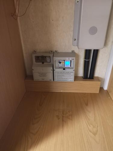

differenziale è solamente uno ( al momento ) prima era collegato tutto assieme in uscita del differenziale, ora ho messo un ripartitore, morsetto con una entrata e due uscite, differenziale/ripartitore, entrata, due gruppi da due utenze ciascuna in uscita,  così posso sezionare in un’attimo, due a due, allentando solamente una vite, per il condizionatore metterò differenziale a parte, è più difficile spiegarlo che farlo
devo procurarmi il materiale, vorrei essere in grado di sezionare linea per linea, una fase entra, quattro ne escono, se saltasse il salvavita/differenziale, scollego una linea per volta

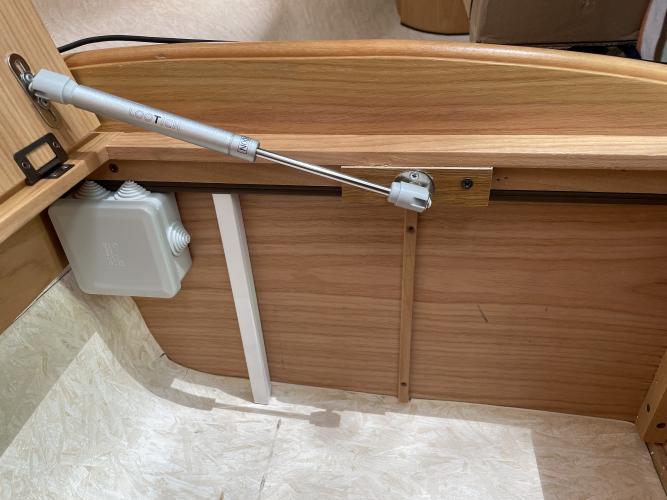

sto aggiungendo le luci notturne, sistemo anche l’impianto elettrico, in modo da poter intervenire facilmente, tutti i cavi che passavano negli stipetti erano fermati con del silicone, nascosti ma bloccati con silicone, li ho rimossi e messi in canalina
a postarla ruota la foto di 90 gradi, nella scatola ci sono le giunzioni, facilmente sezionabili in caso guasto

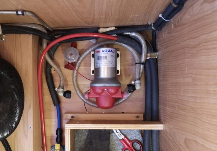

salve, non sono fermo, l’impianto idrico è terminato, ho messo acqua ed ora è in pressione, la nuova pompa a 4 pistoncini va molto bene, non serve il vaso di espansione, silenziosa, meno rumorosa diciamo, non come quella ad immersione, sto terminando anche l’impianto elettrico, ho messo luci notturne, si possono accendere dai letti in caso di necessità, prese USB, ho scoperto che la temperatura dell’acqua calda posso variarla a piacimento, posso decidere la temperatura di tutta la caldaia, glicole compreso, da 0 a 80 gradi, non male per l’uso estivo, come isolamento termico ho appurato che il Firr è decisamente più coibentato del Marostica, con niente lo riscaldo, un termoconvettore piccolo messo in cabina, 1000 watt con termostato, mi porta tutto il camper a oltre 20 gradi, con zero gradi esterni, ora con acqua nelle tubature lo ho spento, ho messo l’Alde con una resistenza 1000 watt, a 15 gradi, ci riesce benissimo a mantenerla
Quale pompa per l'acqua hai montato?

una Fiamma

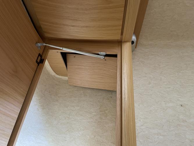

Inserito il 09/02/2025 alle: 17:48:19

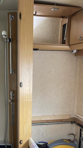

ho trovato un’angolo non utilizzato
posto fa sempre comodo
lo vernicio e ci metterò le cose che non usiamo spesso, tutto l’occorrente per la bici, vedremo

Tutte le normali pompe (Shurflo o Fiamma) hanno 3 pompanti, questa ne ha 4, secondo te non serve più il vaso di espansione?

assolutamente no, non ha molta pressione, e questo è un bene, ha un’erogazione costante e lineare, non so come si comporta con due rubinetti aperti, proverò

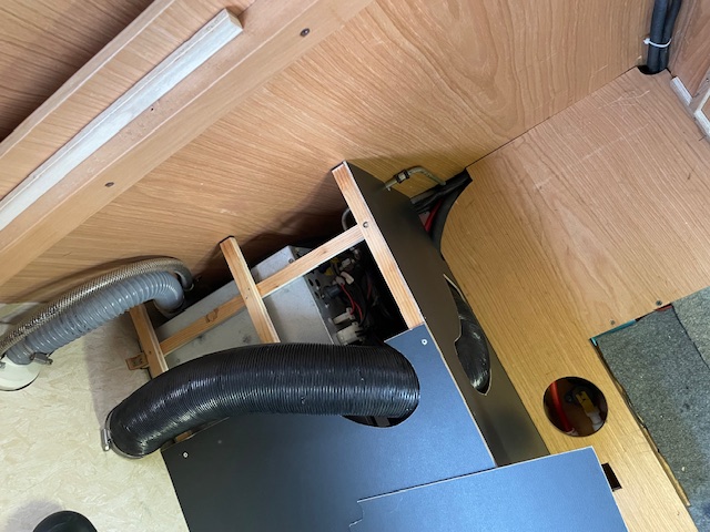

l’interno lo ho quasi sistemato, ora devo fare la copertura della caldaia, non mi piace vederla li in bella vista, un’apertura dalla cellula al gavone, togliere il tendalino e portarlo a Schio, pensavo fosse meno impegnativo, per paura di fare danni e sbagliare ci metto un sacco di tempo per trovare il modo di risolvere, c'è soddisfazione quando viene qualche amico a dare un’occhiata, mi dicono che sto facendo un bel lavoro, mi piacerebbe cambiare anche la grafica esterna, devo trovare chi fa le grafiche per camper  nel vicentino

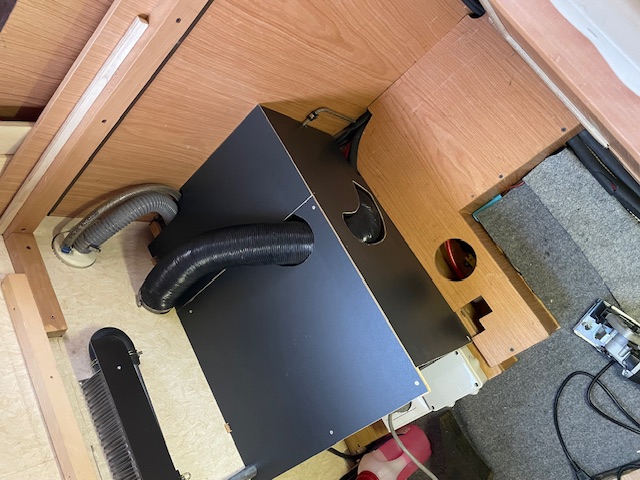

oggi ho terminato la copertura della caldaia
la parte di coperchio mancante, entra alla perfezione senza fissaggio, deve essere rimossa in un attimo in caso di necessità, per accedere al registro temperatura caldaia e al pulsante di sblocco, in caso vada in blocco
non è male, per togliere tutto in 5 minuti è tolto

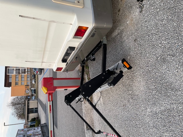

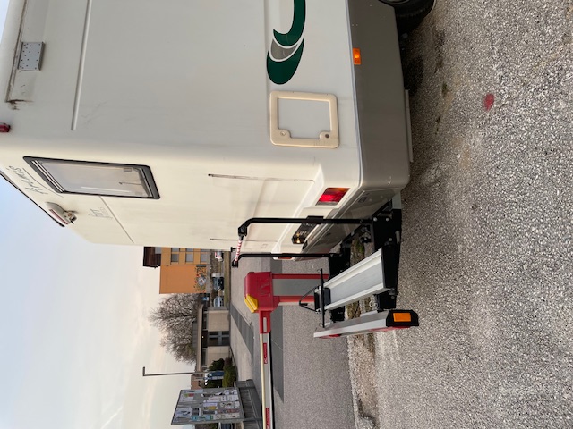

Inserito il 23/02/2025 alle: 18:21:44

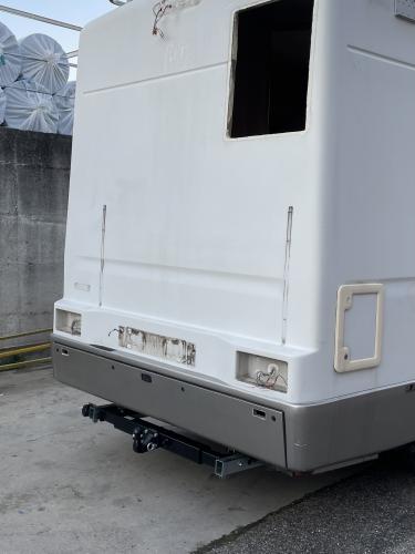

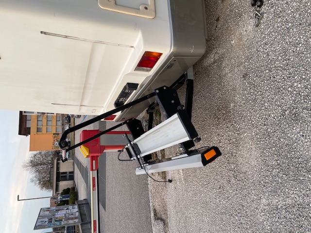

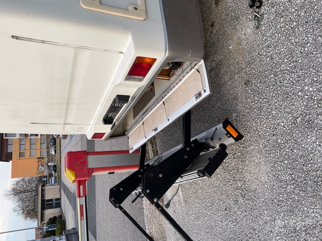

eccolo montato
era destino che questo camper lo prendessi io, il portamoto lo avevo comperato anni prima
sarebbe per furgonati
ma è perfetto per me
che dire, ogni tanto ci azzecco

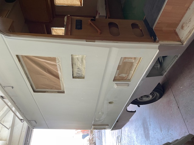

Inserito il 04/03/2025 alle: 20:31:35

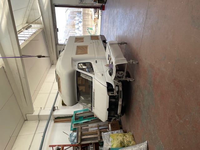

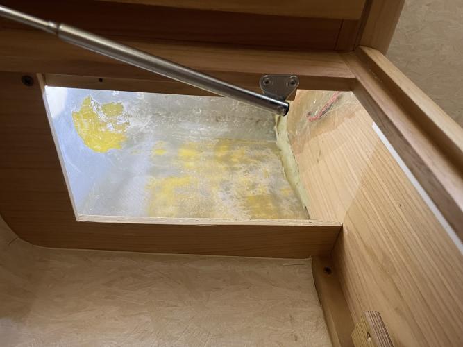

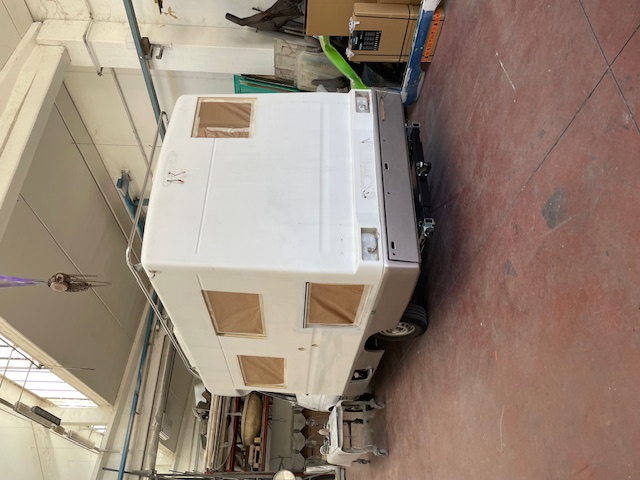

Oggi ho smontato tutto, fanali, finestre, strano che in una entrava acqua, erano incollate, una fatica a toglierle che non vi dico, siccome hanno tenuto più di 20anni, le incollo anch'io, silicone sigillante per serramenti, ne metterò in quantità industriale, domani tolgo la porta e allargo i fori di due finestre e di una griglia frigo, poi tocca al maestro della vetroresina andare avanti

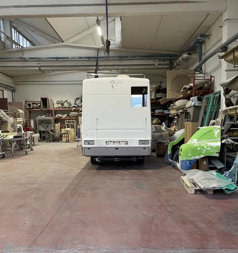

Ecco alcune foto

Inserito il 07/03/2025 alle: 07:25:12
fori finestra allargati, di due finestre non tutte
questa è la cellula, 6,5 mm di fibra di vetro esterna, 1,9 interna
per togliere la porta ci ho messo mezza giornata, è stata allargata anche la griglia frigo inferiore, se devo metterci mano lo voglio fare comodamente, che dire, ho messo le mani ovunque, è fatto maledettamente bene, come livello qualitativo siamo ben oltre il N+B Flair, che avevo, quindi so di cosa sto valutando, è una monoscocca senza giunzioni, guscio in unico stampo, l’artigiano non ha mai visto una monoscocca così, sono tutte giuntate, ne ha riparate parecchie, di varie marche, Wingamm comprese, detto da lui, non è nemmeno lontanamente parente, non so se rifaccio gli adesivi, è bello anche così
