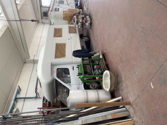

fori finestra allargati, di due finestre non tutte questa è la cellula, 6,5 mm di fibra di vetro esterna, 1,9 interna per togliere la porta ci ho messo mezza giornata, è stata allargata anche la griglia frigo inferiore,
se devo metterci mano lo voglio fare comodamente, che dire, ho messo le mani ovunque, è fatto maledettamente bene, come livello qualitativo siamo ben oltre il N+B Flair, che avevo, quindi so di cosa sto valutando, è una monoscocca senza giunzioni, guscio in unico stampo, l’artigiano non ha mai visto una monoscocca così, sono tutte giuntate, ne ha riparate parecchie, di varie marche, Wingamm comprese, detto da lui, non è nemmeno lontanamente parente, non so se rifaccio gli adesivi, è bello anche così

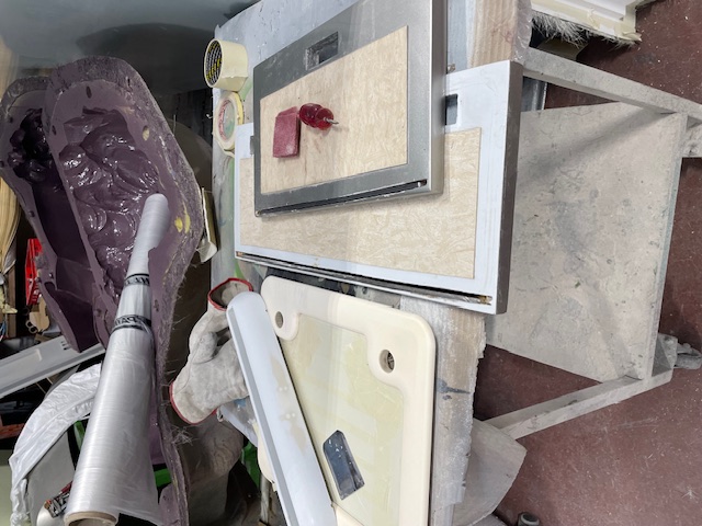

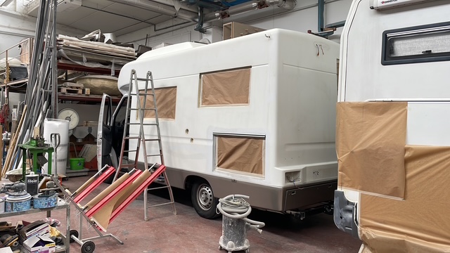

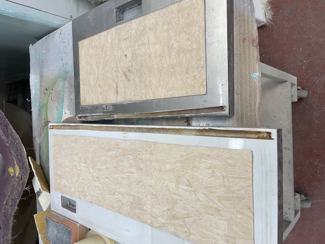

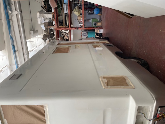

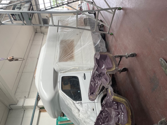

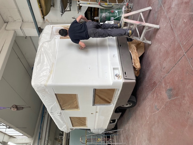

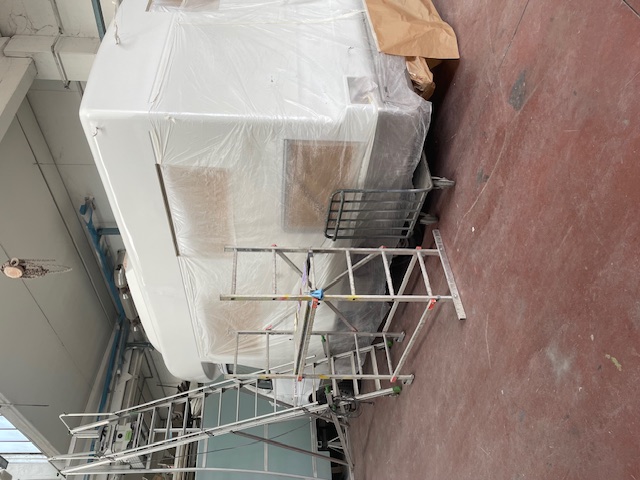

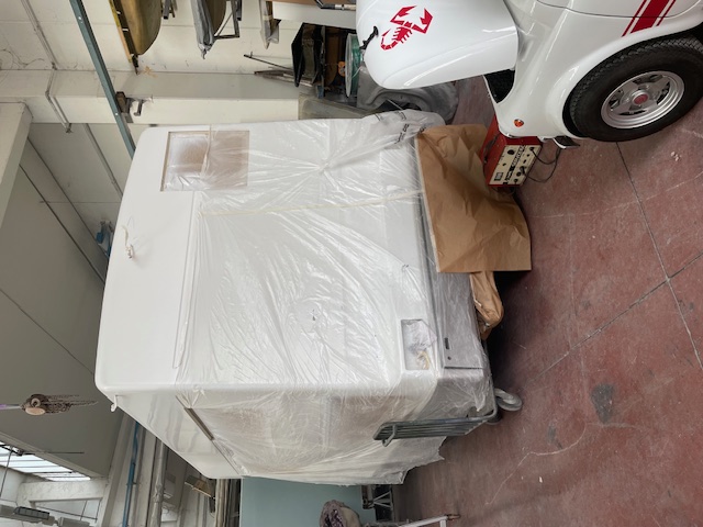

63158178-9AF4-4879-A068-D7D6DB53D771.jpegIMG_0200(1).jpegIMG_0195(1).jpegIMG_0199(1).jpegIMG_0196.jpegIMG_0198.jpeg
il gelcot viene dato a spruzzo, come verniciare, ne ordina uno lucido, così non serve dargli il trasparente sopra, riporto quello che dicevano, non so se ho capito bene, ora deve carteggiare e chiudere le imperfezioni

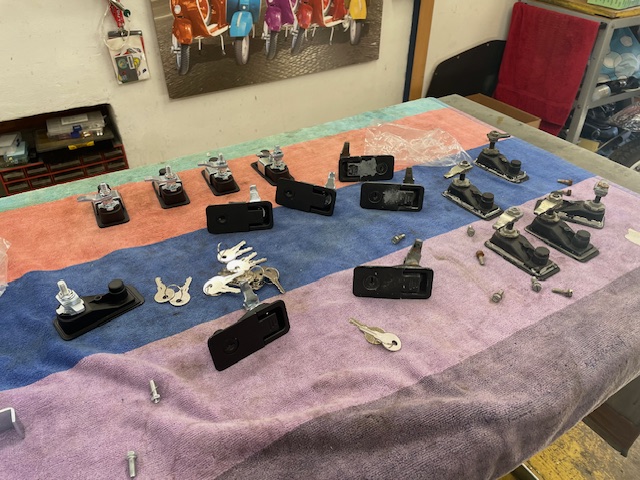

ho trovato le serrature dei gavoni nuove, si, anche se il camper ha più di 20 anni le serrature ci sono ancora, identiche, dello stesso materiale, ho chiesto se era possibile averle con la stessa serratura, e così è stato, tutte le serrature uguali, che dire, sono contento, avevano usato ricambi di qualitá, sono ampiamente regolabili, essendo nuove mi dureranno altri 23 anni, credo anche di più, visto che il resto della sua esistenza lo passerà in garage se non lo uso

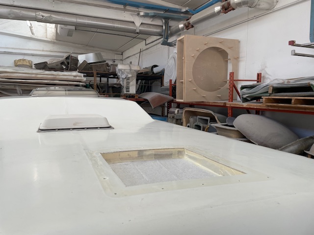

Eccomi, ha dato il gelcot a tutto il tetto, ieri per lisciarlo ci ho messo tutta la giornata, un lavoraccio, abbiamo deciso ( dopo dimostrazione lavorativa) di dare il trasparente a tutta la cellula, lucidare il gelcot diventa un lavoro titanico e dal risultato mediocre, si vedrebbero degli aloni, dopo un'anno si dovrebbe lilucidare, pensa di finirlo la prossima settimana, così posso iniziare a montare le finestre, fari, ecc ecc, quel tanto da poterlo portare a casa

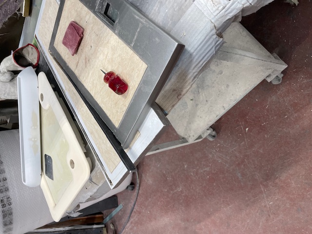

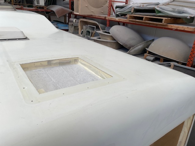

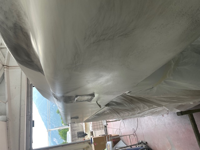

ecco alcune foto
la mattina era così, dato il gelcot su tutta la parte alta
dopo una giornata molto intensa, ho fatto quasi tutta la parte con gelcot, i punti più difficili li ha fatti il maestro, io tutto il tetto, mansarda, cellula parte alta, una faticaccia
oggi abbiamo rinforzato le tenute delle cerniere degli sportelli gavoni, non si vedeva, bastava spostare le viti di tenuta cerniere, sotto la fibra abbiamo trovato multistrato marino, ora ho messo ferro, metto viti con filetti
la prossima settimana dovrebbe finire la cellula, così posso iniziare a montare le finestre, i fascioni si possono verniciare anche in segiuto
