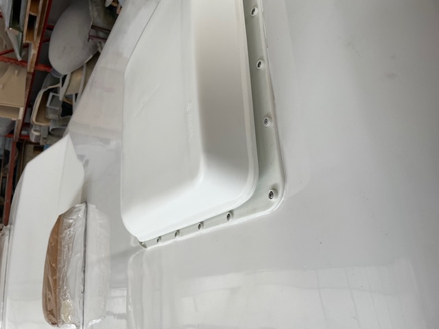

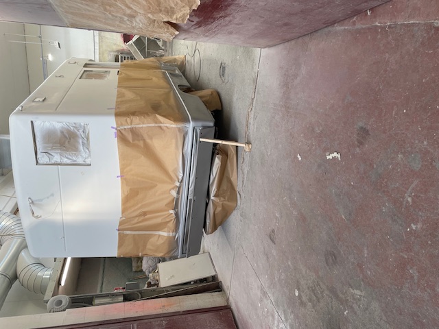

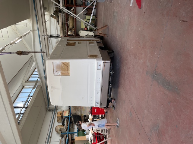

Inserito il 24/07/2025 alle: 18:45:00

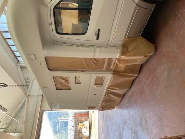

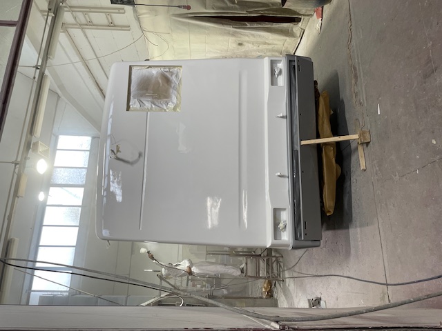

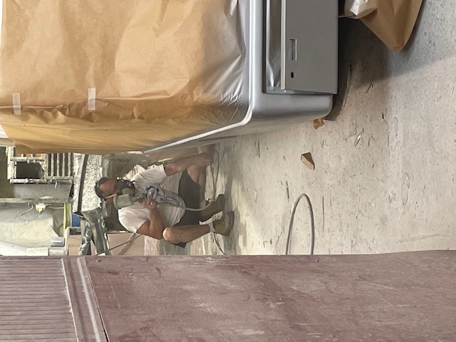

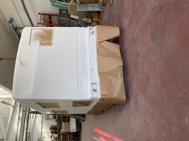

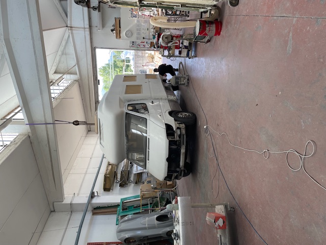

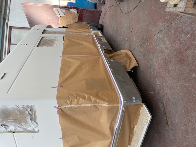

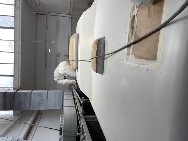

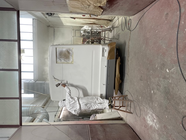

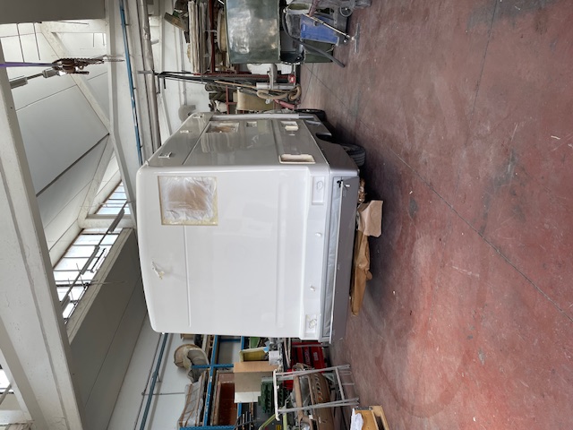

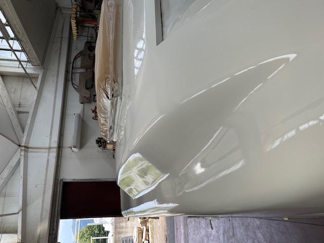

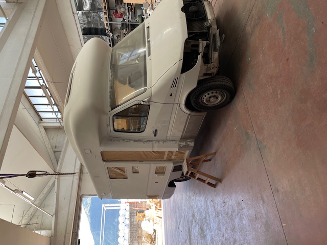

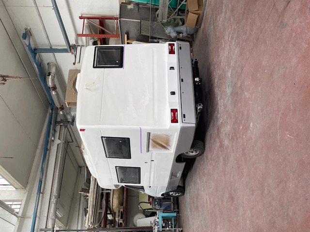

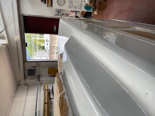

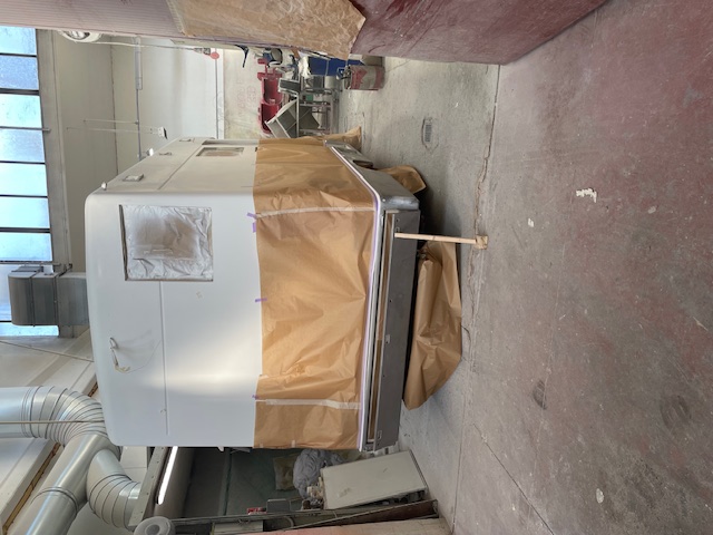

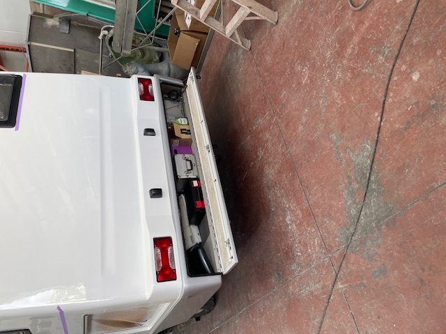

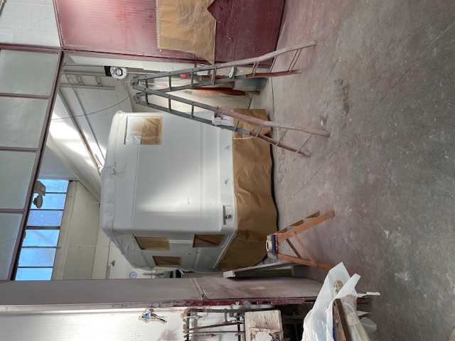

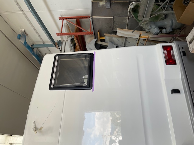

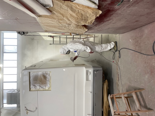

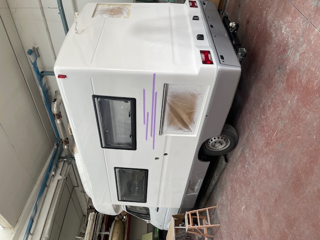

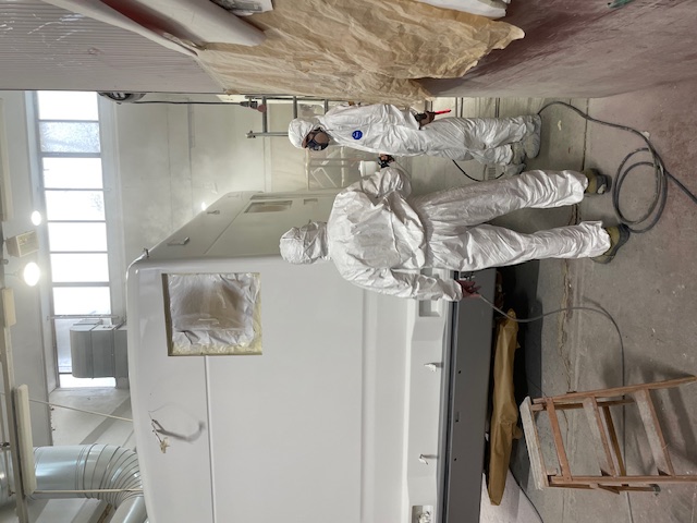

eccoci, dopo non poco tempo, si va avanti
preparazione per dare il gelcoat
verniciatura parte inferiore
IMG_0677(1).jpegIMG_0678(1).jpegIMG_0679.jpegIMG_0680(1).jpegIMG_0681.jpegIMG_0683.jpegIMG_0684.jpegIMG_0685.jpegIMG_0686.jpegIMG_0687.jpeg
dato il trasparente, tre giornate intense

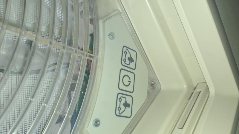

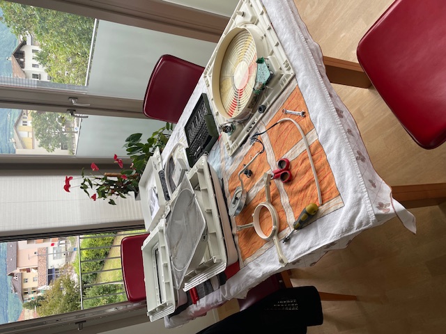

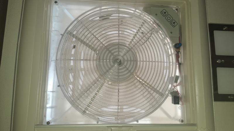

al bagno voglio mettere un turbovent, ne ho due tolti dal Marostica quando gli ho rifatto il tetto, ho chiesto a vari allestitori se si riceve la parte esterna nuova, non è a catalogo, non si riceve come ricambio, ho chiesto se un oblò vent fiamma può essere motorizzato, non lo sapevano, siccome i turbovent vecchi sono meno rumorosi dei nuovi, al minimo girano più piano, ho comperato un vent, con la clausola che se non funziona il trapianto lo posso restituire
ieri pomeriggio ci sono riuscito, con 79 euro si risolve, il turbovent nuovo costa 350, si deve solamente sostituire la leva di manovra e forare dove viene fissata la parte interna, ora vorrei sostituire anche l’elettronica, mettere qualche cosa di più performante, ho visto che con 10 euro si trova, per farlo girare ancora più piano
PDR
PDR
01/12/2003 6003
Inserito il 27/07/2025 alle: 22:08:26
In risposta al messaggio di Hecktor2 del 27/07/2025 alle 06:14:32
se un oblò vent fiamma può essere motorizzato, non lo sapevano, siccome i turbovent vecchi sono meno rumorosi dei nuovi, al minimo girano più piano, ho comperato un vent, con la clausola che se non funziona il trapianto lo posso restituire ieri pomeriggio ci sono riuscito, con 79 euro si risolve, il turbovent nuovo costa 350, si deve solamente sostituire la leva di manovra e forare dove viene fissata la parte interna, ora vorrei sostituire anche l’elettronica, mettere qualche cosa di più performante, ho visto che con 10 euro si trova, per farlo girare ancora più piano
L'elettronica da 10€ io l'ho messa in un Turbovent della Thule che faceva pena, al posto di quella originale sostituita 2 volte in garanzia e rotta di nuovo.
Il problema di questi controllori PWM è che sono sempre alimentati anche da spenti, va messo un interruttore a monte, io non l'ho fatto.
Domani faccio una foto, non vorrei svegliare la signora smiley, questo è il mio

Grazie del suggerimento, ne ho messi un paio nel carrello di Amazon, quando ritorno a casa li posto, ora sono a Schio, vado avanti con il restauro, forse riesco a mettere luci e serrature, vediamo come é venuto il trasparente
aggiungo, nel frattempo che mia moglie si alzi, che di LED quel circuito ne ha due: oltre a quello rosso che magari si vedrà in foto si accende quando la ventola è in rotazione, ce n'è uno verde, alla base del circuito elettronico nascosto dalla mascherina grigia contenente il circuito a sfioramento della Thule, che è sempre acceso appena arriva la 12V al circuito; non so quanto assorbe
Dietro al triangolo dove ci sono i comandi a sfioramento originari c'è il circuito PWM fissato con le alette di dissipazione in alto (ho forato la plastica del coperchio superiore trasparente per fare passare aria); si vedono il comando a bilanciere per la inversione del senso di rotazione e il potenziometro variatore di velocità
si vedono i due bulloncini che tengono in sede il circuito PWM

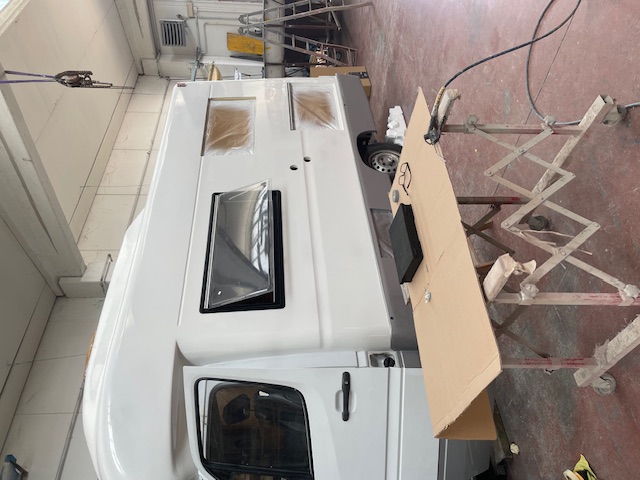

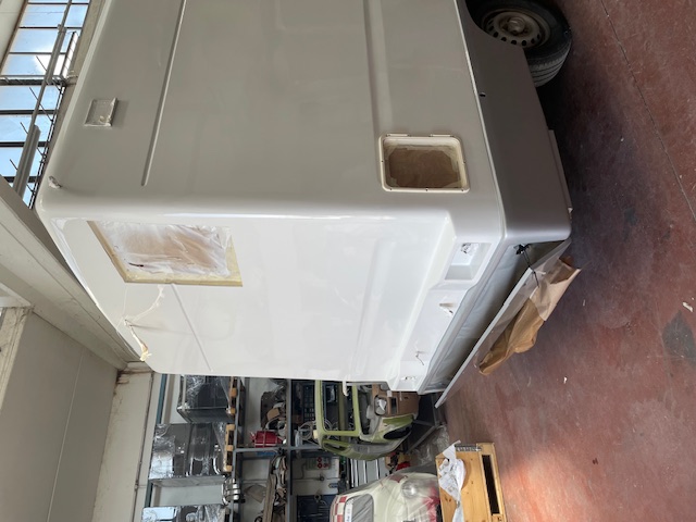

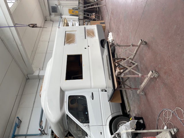

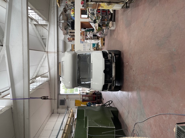

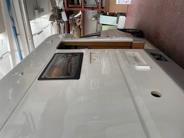

Sto montando le finestre, ho comperato il materiale da un allestitore/riparatore, mi ha consigliato di mettere un filo di silka 710, io ne ho messo quasi un tubo a finestra, dalla guarnizione alla battuta interna ho riempito tutto, sono più che certo che acqua on ne entrerà mai, devo dire che sta venendo bene
18/10/2009 5903

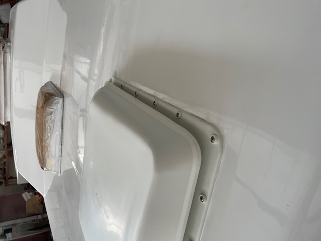

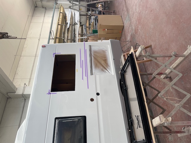

Inserito il 04/08/2025 alle: 06:39:42
non manca molto
IMG_0716.jpegIMG_0718.jpegIMG_0719.jpegIMG_0720(1).jpegIMG_0723.jpegIMG_0724.jpegIMG_0725(1).jpegIMG_0726.jpegIMG_0735.jpegIMG_0736(3).jpeg
dai che ci sono, penso che dopo ferragosto lo riporto a casa, così posso finire gli interni
