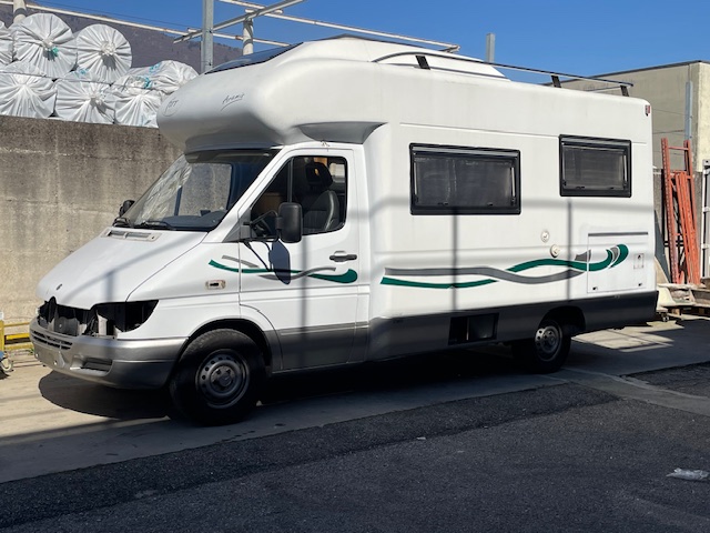

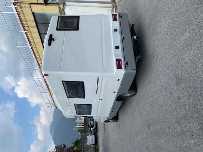

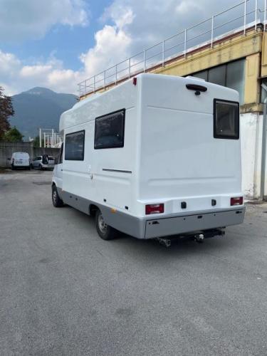

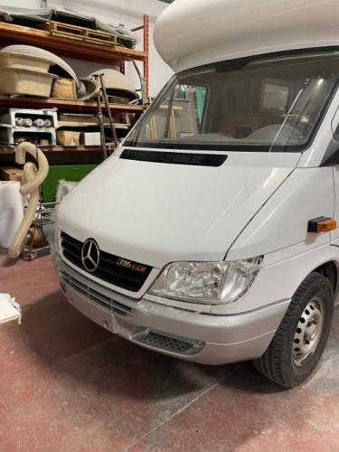

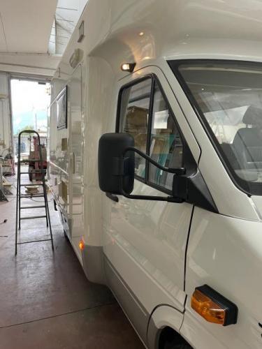

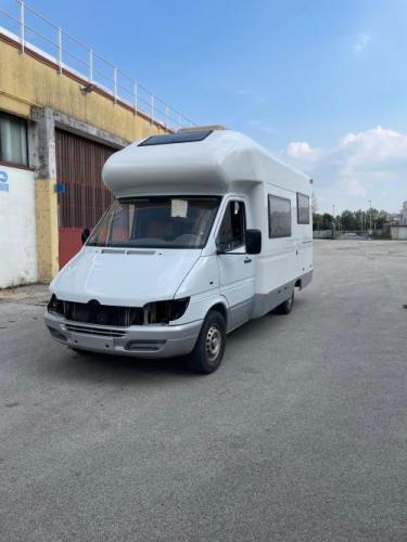

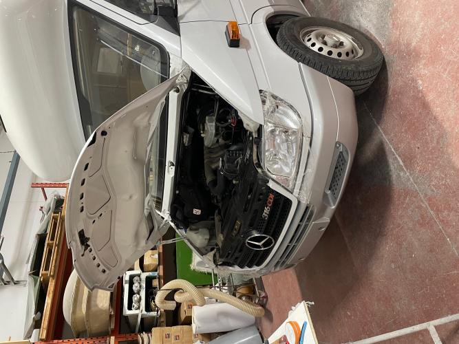

è la terza volta che inserisco le foto, si girano
lunedì lo riporto a casa, poi con calma finisco l’interno
niente, non riesco a girarle, forse dovrei ridurle, non è male, è come nuovo ( l’esterno )

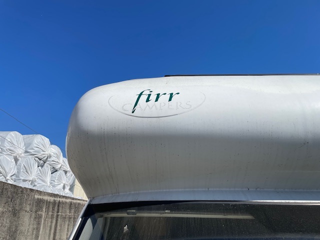

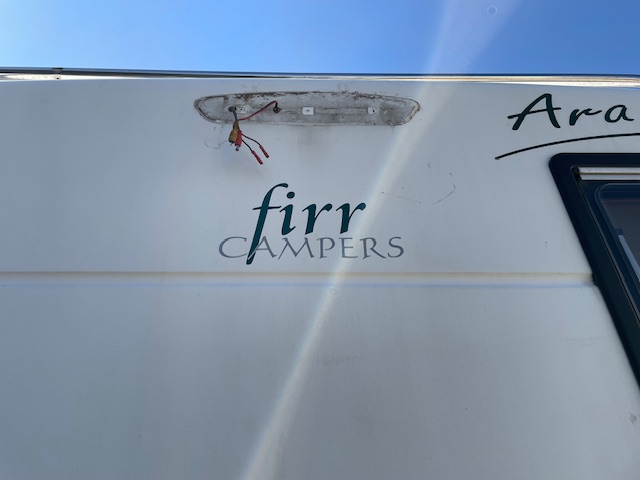

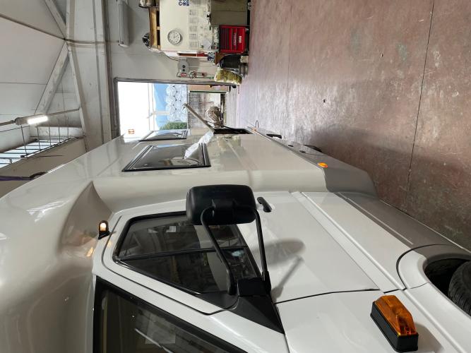

ora sto pensando alle grafiche, tutti mi consigliano di farle moderne, non di rifare quelle che c'erano, rifare le Firr campers
queste due
rifarle così, anche no
mi ha dato uno spunto, questo, e non è male, portato a casa faccio delle foto laterali, provo a colorare e vedrò cosa ne esce, chi ha delle idee, accetto consigli
metterò delle foto adeguate allo scopo

è la terza volta che inserisco le foto, si girano lunedì lo riporto a casa, poi con calma finisco l’interno niente, non riesco a girarle, forse dovrei ridurle, non è male, è come nuovo ( l’esterno )
esatto vanno ridotte tagliando un po i bordi

grazie, come hai fatto, le hai ridotte? ora sto pensando alle grafiche, tutti mi consigliano di farle moderne, non di rifare quelle che c'erano, rifare le Firr campers queste due rifarle così, anche no mi ha dato uno
spunto, questo, e non è male, portato a casa faccio delle foto laterali, provo a colorare e vedrò cosa ne esce, chi ha delle idee, accetto consigli  metterò delle foto adeguate allo scopo
A me le grafiche non sono mai piaciute, falle simili all'originale e sopratutto di buona qualità.
la penso allo stesso modo; rifarei solo quelle del marchio, le altre le lascerei stare

In risposta al messaggio di Hecktor2 del 28/08/2025 alle 06:37:24
A parte le originali Firr
Valuterei se le grafiche laterali si potessero
fare in materiale plastico adesivo , in modo di
NON VERNICIARE nulla e avere la possibilità di
sostituirle o ripararle se venissero rovinate.
Tutte le case di stampa grafica e pubblicitaria danno
dei fogli di qualsiasi colore interi da ritagliare a piacere.
Anche io ho modificato il mio laterale anteriore da bianco in nero
con la semplice applicazione della pellicola ed è lì da 12 anni.

A parte le originali Firr Valuterei se le grafiche laterali si potessero fare in materiale plastico adesivo , in modo di  NON VERNICIARE nulla e avere la possibilità di sostituirle o ripararle se venissero rovinate. Tutte
le case di stampa grafica e pubblicitaria danno dei fogli di qualsiasi colore interi da ritagliare a piacere. Anche io ho modificato il mio laterale anteriore da bianco in nero con la semplice applicazione della pellicola ed è lì da 12 anni. da così   e poi in nero  attorno alle porte  vedete il mio a sx  e quello di Massimo a dx   Quasi come l'originale modificato da Laika con  PICO
si, le faccio fare da applicare

domani FINALMENTE lo riporto a casa, finisco l’interno e sto già pensando alla meccanica, gli ammortizzatori anteriori li porto a revisionare, per quelli posteriori ci sto pensando se metterli pneumatici, non aggiuntivi

In rete vi sono moltissimo "adesivi" pronti
e a prezzo basso.  Vedi se qulacuno è accettabile.
https://www.google.com/search?s...
in Carbon Fiber  46,68 €

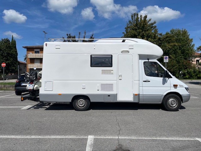

e visto che c'ero sono passato anche in pesa
33 qli. + di 200 kg sono vespa con portamoto, mi manca il sedile passeggero e tutto l'occorrente, in due senza portamoto dovrei rientrare nei 35 qli. la moto la porto con il rimorchio
rimessato, adesso vado in ferie più che soddisfatto

e visto che c'ero sono passato anche in pesa 33 qli. + di 200 kg sono vespa con portamoto, mi manca il sedile passeggero e tutto l'occorrente, in due senza portamoto dovrei rientrare nei 35 qli. la moto la porto con il rimorchio rimessato, adesso vado in ferie più che soddisfatto
Non rovinarlo con le decals è bello cosi.

Veramente bello, un lavoro di valorizzazione eseguito perfettamente.
Lo lascerei anch'io senza grafica esterna. Con 4 cerchioni in lega sarebbe perfetto.

Credo che lo lascio così

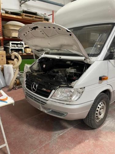

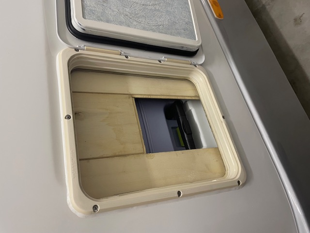

Invece le due motorizzazioni sono identiche ma differenti, il motore del Marostica è più allegro, ha un'ottima ripresa, quello del Firr è più silenzioso ma meno vigoroso, sarà che il Marostica ha oltre 200.000 km, è decisamente slegato, il Firr 140.000, forse ancora legato, farò un bella manutenzione, così vedrò se è solo questione di filtri
Il kit blu si sente, è tutto un altro viaggiare, in meglio, ho intenzione di revisionare anche quello, lo tolgo e lo rivernicio a polveri, gli ammortizzatori anteriori li faccio revisionare, i posteriori li cambio, nel complesso sono molto contento, ho trovato tutti i ricambi che mi servivano a distanza di anni, questo perché un mezzo artigianale è costruito con componenti che trovano sul mercato, ho trovato persino le serrature dei gavoni nuove, oscurante e zanzariera dell'oblò Heki1, volendo c'è anche il plexiglass, sui nuovi mezzi non trovi niente nemmeno dopo sei mesi

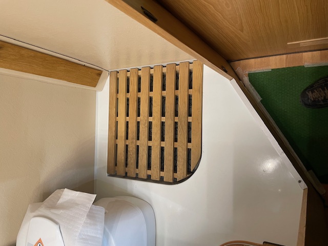

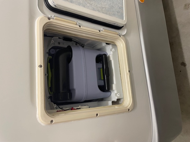

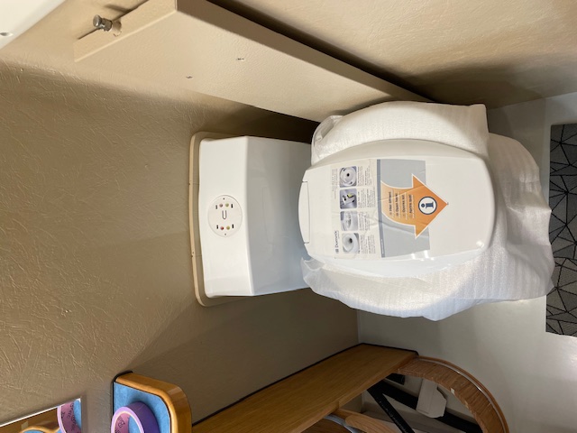

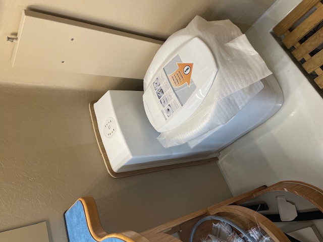

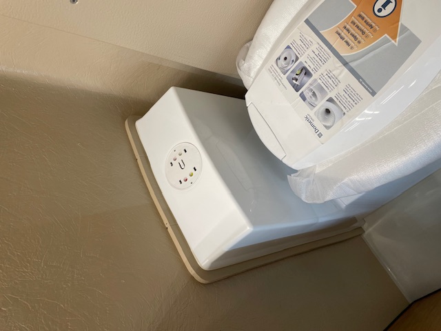

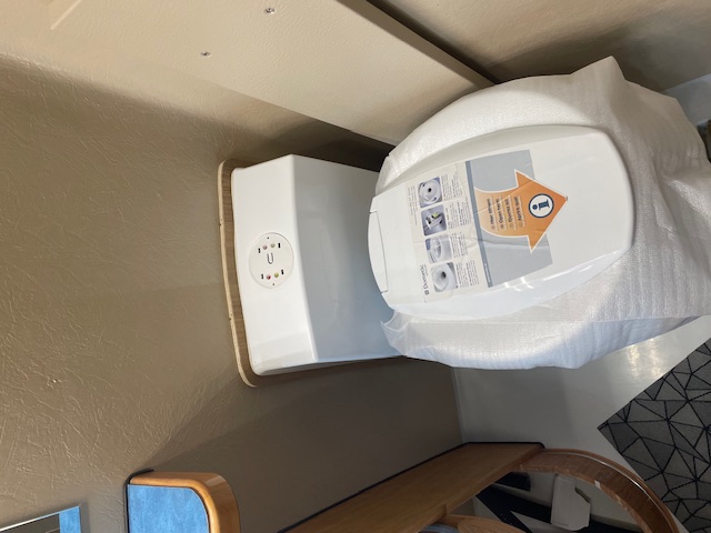

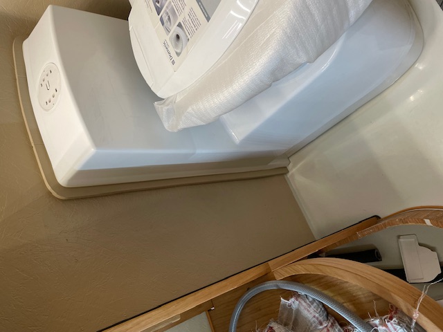

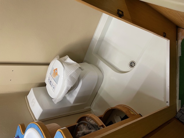

siccome la parete non è perfettamente piana, la rendo piana così, non voglio adattare il posteriore del wc alla parete, toglierei la guarnizione, il legno lo vernicio dello stesso colore del bagno, non si dovrebbe più notare e, la cosa più importante, non voglio vedere siliconate di copertura enormi
tolgo anche la griglia dentro la doccia, faccio un piano da togliere quando si fa la doccia

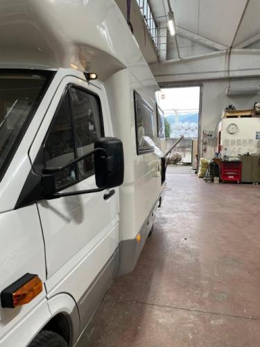

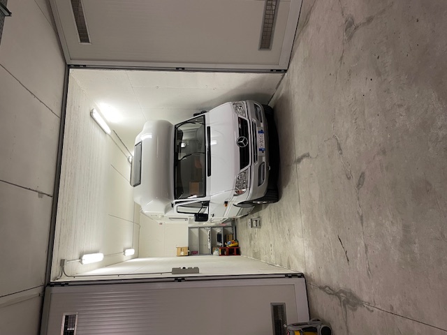

ho cambiato anche la lochescion, garage di un mio amico, ora ho più posto

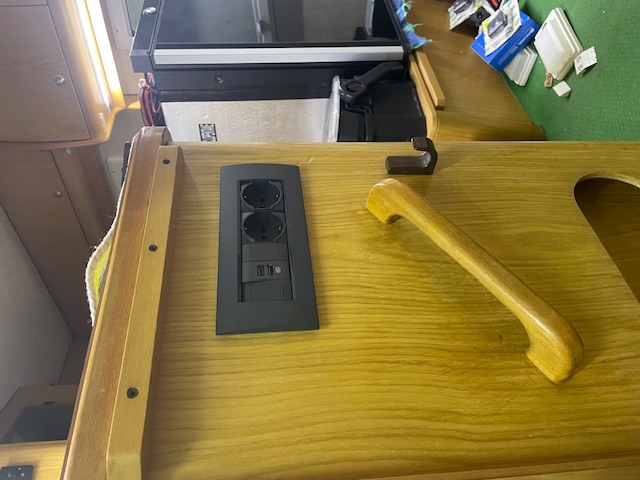

ho sostituito le prese in entrata, tutto bticino

si si certamente, oggi ho posizionato il wc
il legno lo ho verniciato dello stesso colore della parete, non si nota nemmeno, poi rifinisco con silicone dello stesso colore
anche questo lo tolgo, lo rifaccio, legno unico con sotto lo stirodur
comunque per fare la doccia va tolto
