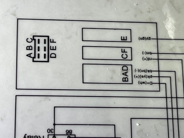

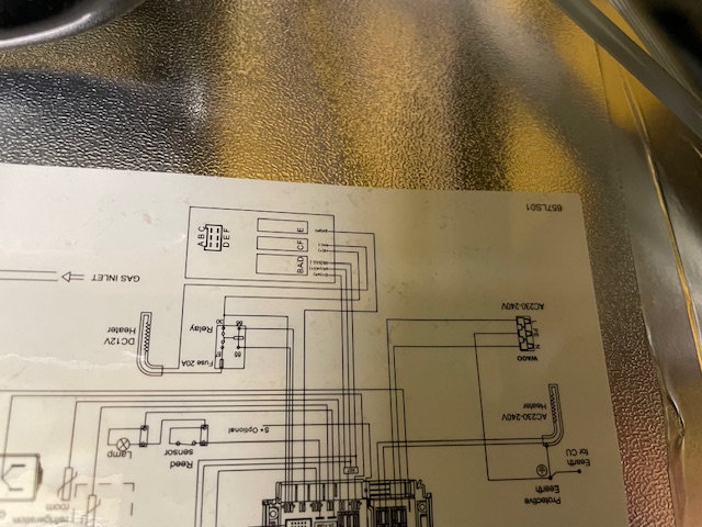

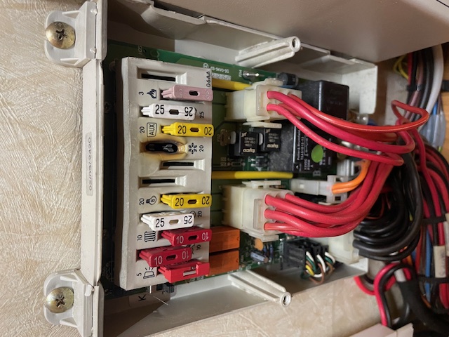

devo collegare il nuovo frigorifero
B= D+
A=+
D=-
C= positovo alimentazione
F= negativo alimentazione
E=? chi lo sa?
dovrebbe essere il grigio, dallo schema entra in centralina

Inserito il 03/10/2025 alle: 19:49:04
E' un grigio a leggere la descrizione e va a massa sul telaio, secondo me

Inserito il 03/10/2025 alle: 20:18:13
In risposta al messaggio di PDR del 03/10/2025 alle 19:49:04
misuro con il tester, però va dentro la centralina, comunque prima di infilarlo lo provo il frigorifero, lo schema è chiaro fino al conduttore grigio

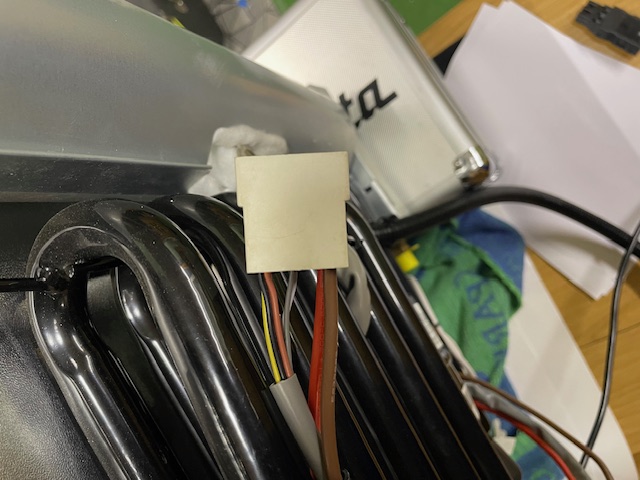

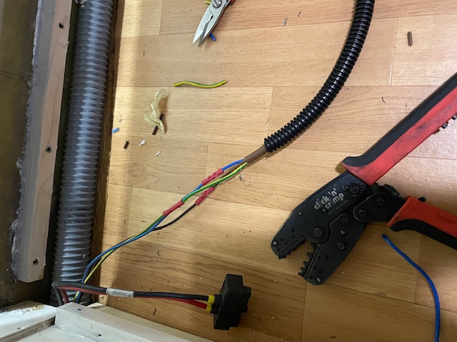

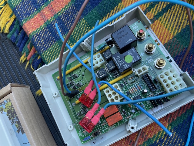

collegato e funziona alla grande, però ho trovato questo
dovrò smontarla e portare il fusibile esternamente, domani la smonto e vedo come modificare il contatto

In risposta al messaggio di Hecktor2 del 05/10/2025 alle 17:55:57
collegato e funziona alla grande, però ho trovato questo dovrò smontarla e portare il fusibile esternamente, domani la smonto e vedo come modificare il contatto
Ettore non ricordo il nuovo frigo è 3V o compressore ?
è trivalente

In risposta al messaggio di Hecktor2 del 05/10/2025 alle 19:28:31
è trivalente
allora ti conviene verificare per bene perché ha sfiammato quel contatto; l'idea di portare fuori il porta-fusibile è ottima !
Buon giorno, hai risolto?
Ho un amico che ha lo stesso problema su un frigorifero differente ma sempre Thetford... Abbiamo tolto il portafusibile dalla scheda e saldato due cavi adeguati sui due contatti con un fusibile esterno. Adesso rifà la linea che dalla batteria arriva al frigo con cavo di sezione maggiorata rispetto all'esistente.
Certo che ho sentito molti con lo stesso problema, oltretutto il fusibile non si era bruciato..., quello che rischi di bruciare è tutta la scheda e il camper...

Buon giorno, hai risolto? Ho un amico che ha lo stesso problema su un frigorifero differente ma sempre Thetford... Abbiamo tolto il portafusibile dalla scheda e saldato due cavi adeguati sui due contatti con un fusibile esterno.
Adesso rifà la linea che dalla batteria arriva al frigo con cavo di sezione maggiorata rispetto all'esistente. Certo che ho sentito molti con lo stesso problema, oltretutto il fusibile non si era bruciato..., quello che rischi di bruciare è tutta la scheda e il camper... Saluti.
ciao, si ho risolto, poi metto la foto, la linea va bene da me, sono cavi da 4 o 6 mm. verifico e ti dico.
io metto due fusibili da 10, divido il carico sui punti di contatto dei fusibili, quello è il punto debole,  poi li terrò sotto controllo, se scaldano ancora userò la scheda per fare lavorare un relè

ciao, si ho risolto, poi metto la foto, la linea va bene da me, sono cavi da 4 o 6 mm. verifico e ti dico. io metto due fusibili da 10, divido il carico sui punti di contatto dei fusibili, quello è il punto debole,  poi li terrò sotto controllo, se scaldano ancora userò la scheda per fare lavorare un relè
Ti ringrazio, non capisco però il discorso due fusibili da 10 A, non è peggio?
Suio nuovi modelli Thetford, mi hanno detto che, il fusibile è stato maggiorato a 25 A e non è sulla scheda ma sulla centralina.
Saluti.

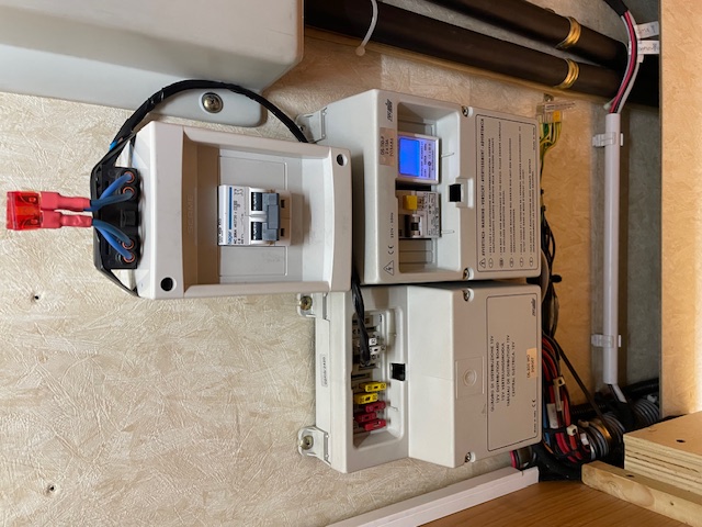

Ti ringrazio, non capisco però il discorso due fusibili da 10 A, non è peggio? Suio nuovi modelli Thetford, mi hanno detto che, il fusibile è stato maggiorato a 25 A e non è sulla scheda ma sulla centralina.  Saluti.
i cavi che arrivano dietro il frigo sono da 6 mm
per i fusibili ho fatto così

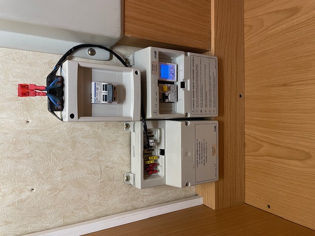

sono uscito dalla centralina con due fili, li ho portati in morsettiera e da li due fusibili da 10A, è tutto provvisorio, devo verificare cosa scalda, se scaldano i contatti in centralina dovrò mettere un relè
se non scaldano, metto un scatola con fusibili in fianco a sinistra, sempre due da 10A, perchè due? così l’assorbimento si divide in 4 punti di contatto, non due

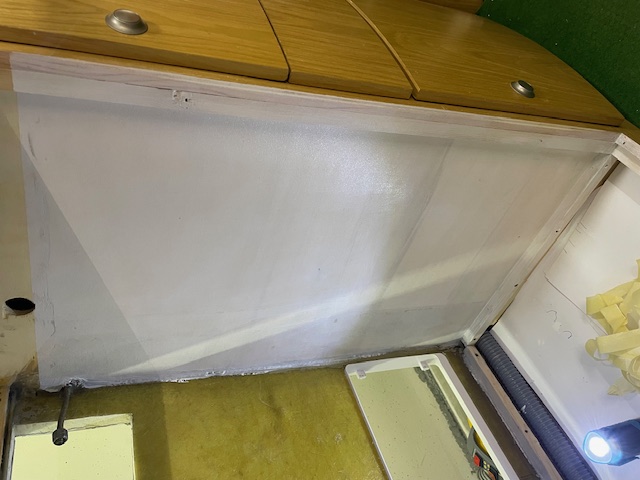

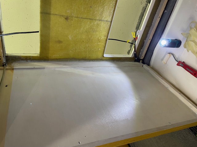

visto che ci sono, ho dato l’impregnante nel vano frigo e cambio la base in legno, la condensa del frigo precedente la ha rovinata, il nuovo frigorifero ha un tubo che la scarica all’esterno, devo forare e portare il D+

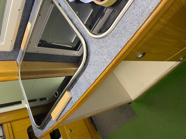

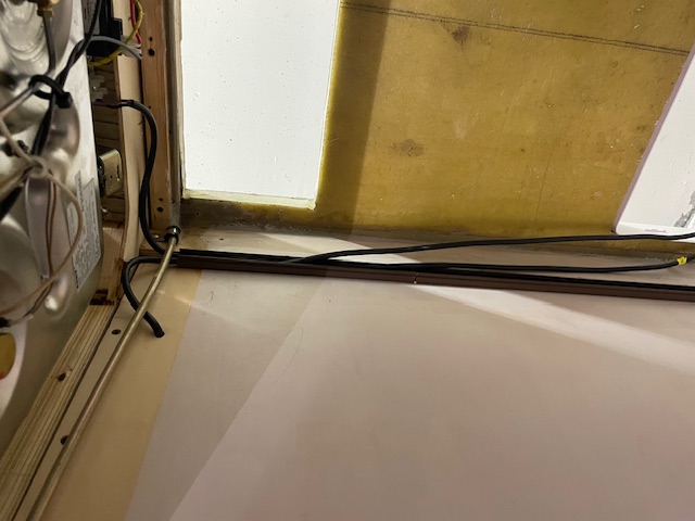

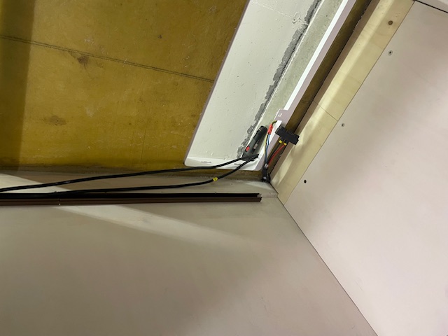

visto che ci sono, cambio il mastice sotto il piano cottura e sotto il lavello, smontandolo mi sono accorto che era ora di sostituirlo, era sul secco morbido, dopo 23 anni va sostituito comunque
sistemo anche i collegamenti elettrici, cavi 12volt in canalina, alimentazione 230 volt per il frigorifero ho messo una presa,
le linee le ho separate, comunque metto le scritte, a prova di deficiente.

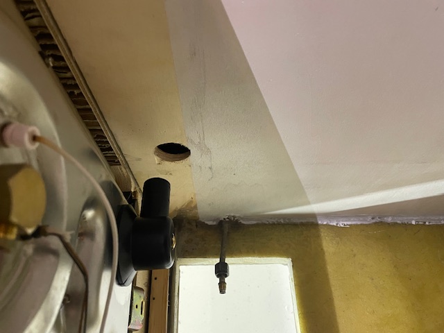

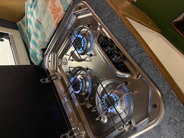

piano cottura e lavello sigillati, ho scoperto il perchè ho trovato lo scarico piano cottura rotto, sistemo, collego un tubo ma non lo collego allo scarico, lo lascio abbastanza lungo ma tappato, noi non facciamo il bagno nel piano cottura, non so perchè fanno questo scarico, se qualcuno mi illumina

In risposta al messaggio di Hecktor2 del 11/10/2025 alle 07:59:38
lo trovo utile; se spande l'acqua della pasta, ad esempio, ve nello scarico e non sotto gli spargifiamma dei fornelli, rendendo problematica la pulizia

In risposta al messaggio di PDR del 11/10/2025 alle 10:37:22
https://destinazionecamper.com/...
i nuovi modelli non lo hanno, io lo collego sotto il piano cottura, non lo collego allo scarico, lo tengo lungo ma tappato, se proprio tolgo il tappo e ci metto sotto un recipiente per scaricare un’eventuale allagamento

Complimenti Ettore, lavoro fantastico! (Mi sa che ora che stai inendo ti mancherà un poco... smiley). Sul fusibile frigo confermo che il problema è la superficie di contatto ridotta, che per correnti rilevanti richiede manutenzione per assicurare sempre un contatto "pulito". Ottima idea ripartire su due fusibili, io forse avendo portato fuori la linea userei a questo punto un solo fusibile midival, che con il fissaggio piatto a bullone non crea assolutamente più problemi (odio i fusibili a lama).

per assicurare sempre un contatto pulito. Ottima idea ripartire su due fusibili, io forse avendo portato fuori la linea userei a questo punto un solo fusibile midival, che con il fissaggio piatto a bullone non crea assolutamente più problemi (odio i fusibili a lama).

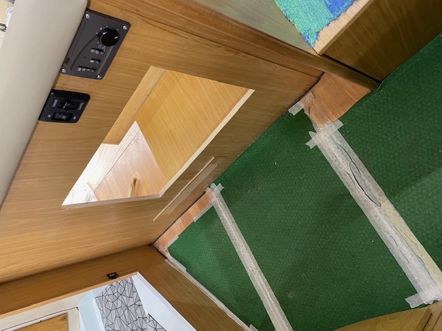

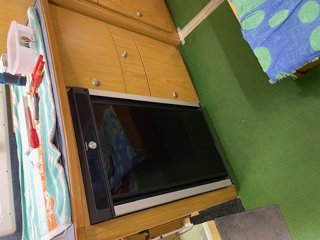

il frigorifero è al suo posto, intanto provvisoriamente, siccome sotto al frigorifero c'è un vano chiuso, vorrei utilizzarlo per la piastra ad induzione
ho creato un’apertura per accedere al gavone sotto il letto dall’interno, vedo se utilizzare il legno tolto o creare una serranda scorrevole, sono sincero, mi sto divertendo, siccome l’appetito vien mangiando, ho già pensato cosa fare
