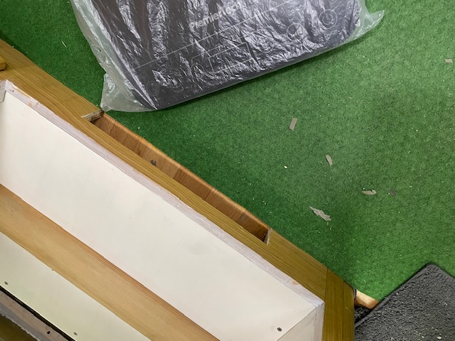

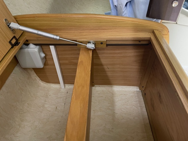

ciao, grazie dei e del consiglio spero di finirlo per natale il frigorifero è al suo posto, intanto provvisoriamente, siccome sotto al frigorifero c'è un vano chiuso, vorrei utilizzarlo per la piastra ad induzione ho
creato un’apertura per accedere al gavone sotto il letto dall’interno, vedo se utilizzare il legno tolto o creare una serranda scorrevole, sono sincero, mi sto divertendo, siccome l’appetito vien mangiando, ho già pensato cosa fare siccome il camper è bianco e grigio, la vespa stona tutta di un colore ne ho comperato una grigia farò un mix

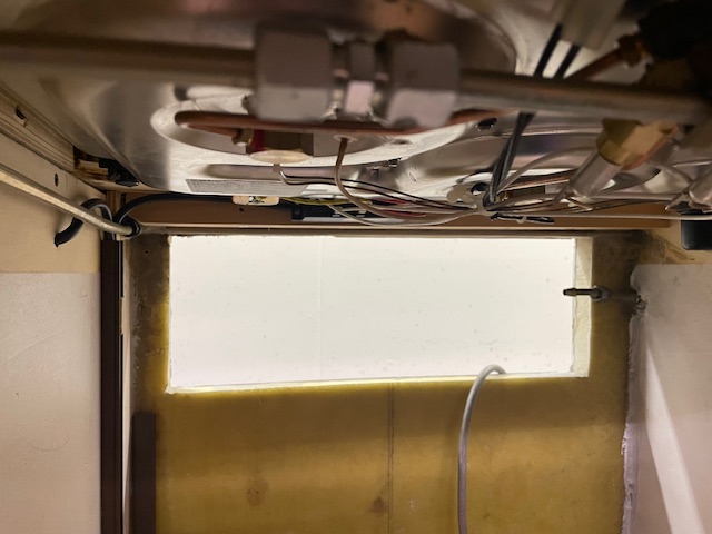

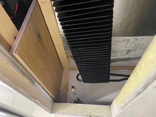

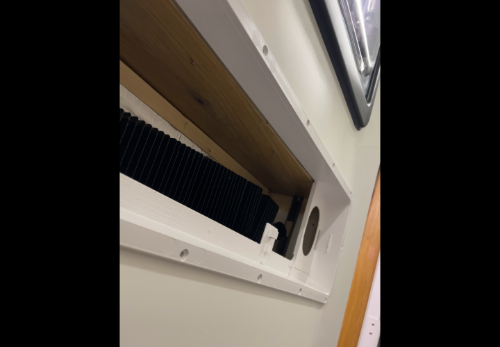

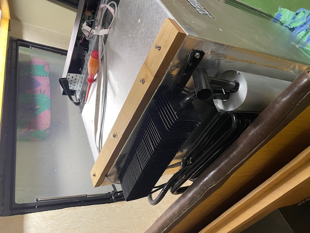

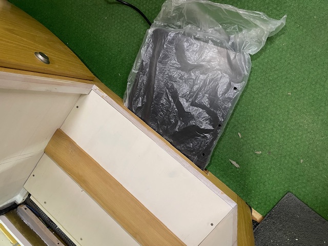

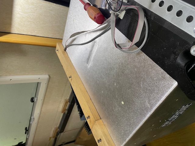

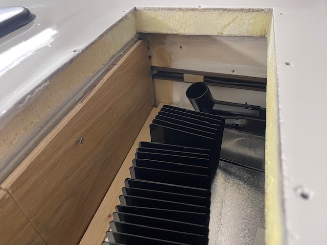

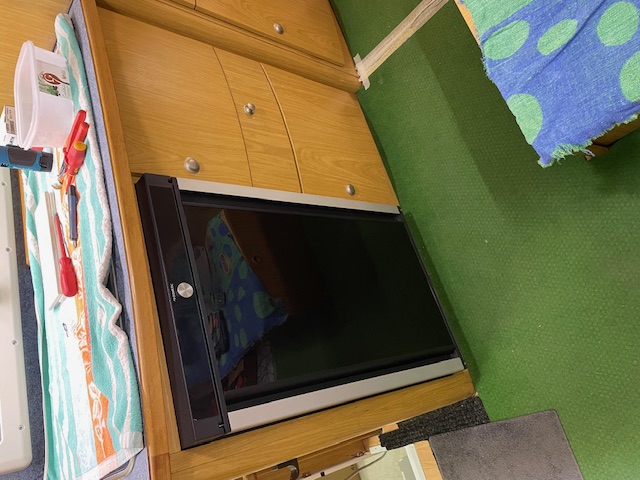

sono un paio di giorni che tribolo con il frigorifero, se andassi di silicone averi finito da un pezzo, io voglio togliere il frigo in cinque minuti se dovessi toglierlo

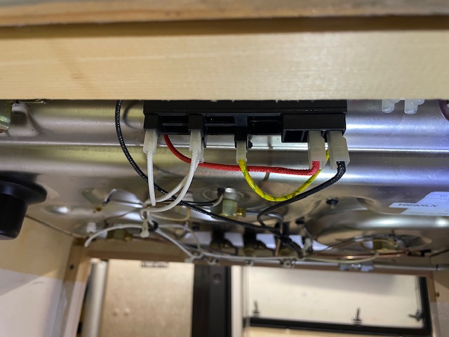

ho spostato anche la centralina del piano cottura, ora ho decisamente più posto per lavorare
visto che sotto il frigorifero avevo posto inutilizzato, ho ricavato il posto per la piastra ad induzione
questo legno mi serve per fissare la paratia di separazione vano frigo/esterno, è provvisorio, metto bi adesivo e nastro di alluminio, domani dovrei posizionarlo e fissarlo
18/10/2009 5903
Inserito il 16/10/2025 alle: 19:58:58

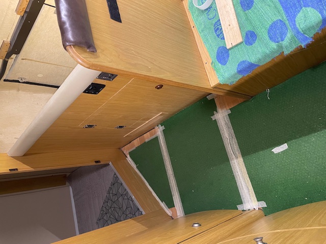

fatto, il frigorifero è al suo posto
niente silicone, sul il legno che chiude lo spazio ho messo nastro silicone su ambo i lati, sono solamente incastrati, un paio di vitine e stop
tutto a raso, niente scalini, metterò nastro di alluminio per chiudere le fessure, se devo togliere il frigorifero, basta svitare una decina di viti, il nastro d’alluminio si taglia, togliere il vecchio silicone sono diventato matto, avevano siliconato tutto
sto vedendo la fine del tunnel

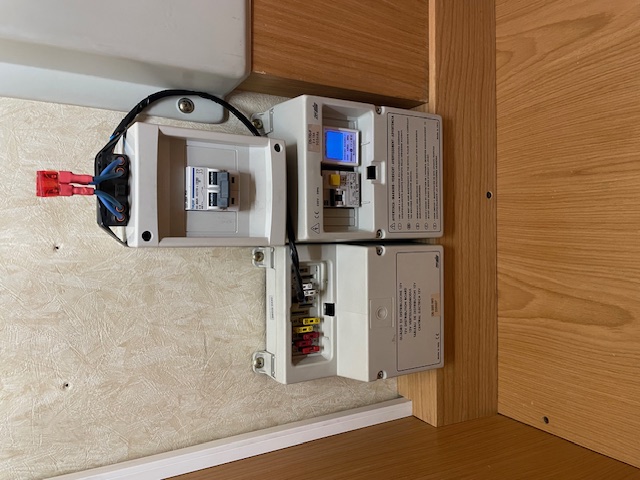

per alimentare il frigo, opto per i consigli di M48
http://www.m48.it/camperbricola...
questo casino in centralina non mi piace

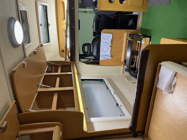

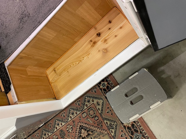

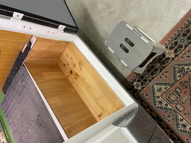

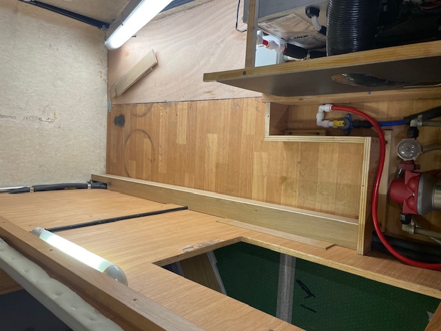

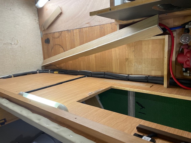

per terminare il frigorifero mi serve dell’alluminio, nel frattempo sistemo il gavone
tubazioni a vista le odio
copro anche quelle che si vedono in verticale
sto rifacendo anche lo scarico delle grigie, nuovo percorso e nuova tubazione, il nuovo rubinetto ora si riesce a toglierlo in due minuti in caso di guasto

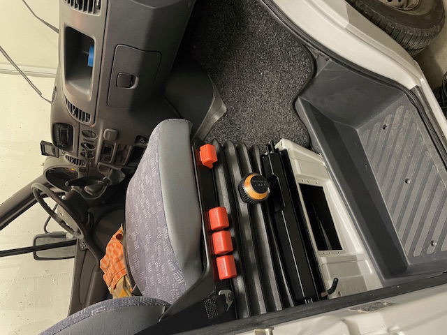

il sedile passeggero è andato al suo posto

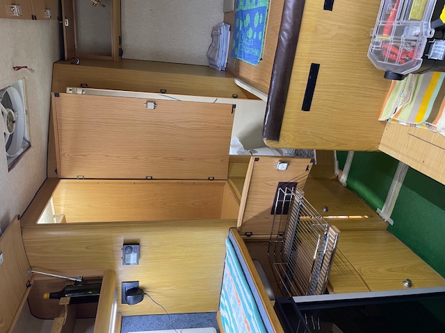

ora manca veramente poco a terminarlo
le tubazioni nel gavone le ho protette, non ci sono viti, attacchi rapidi

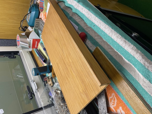

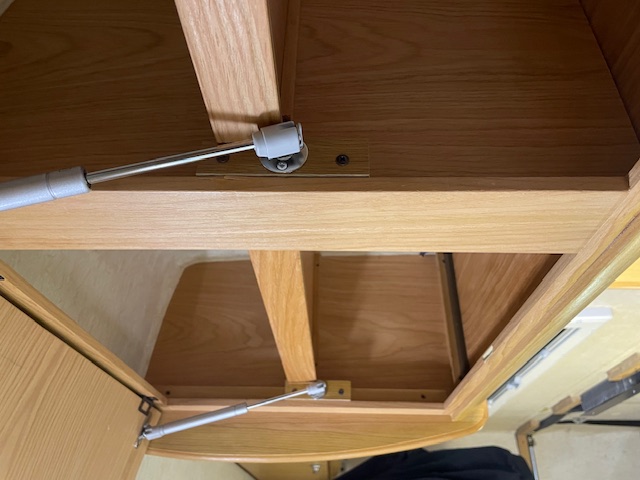

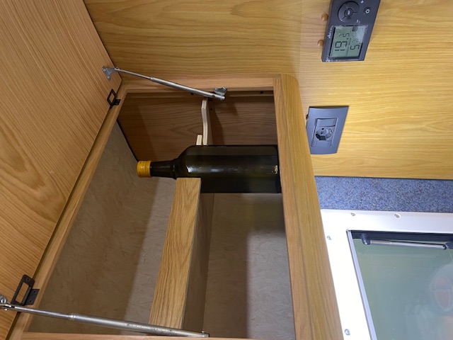

anche la portina è finita, devo cambiare la serratura, la prendo grigia come le altre, le cerniere invisibili rubavano un sacco di posto, ho provato a metterle, non mi piaceva, troppo sporgenti all’interno del gavone, si rischiava di impigliarsi con un sacchetto

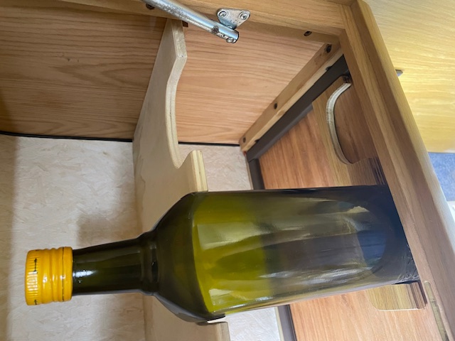

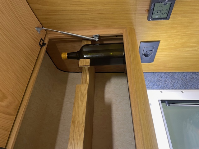

sto facendo un ferma bottiglie, per olio e aceto, non ho usato il suo ripiano
non lo rovino

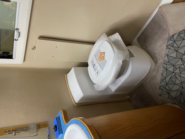

anche le mensole degli stipetti sono al suo posto, mi resta da collegare il wc, poi passo alla meccanica

il posto per l’olio e l’aceto lo ho trovat

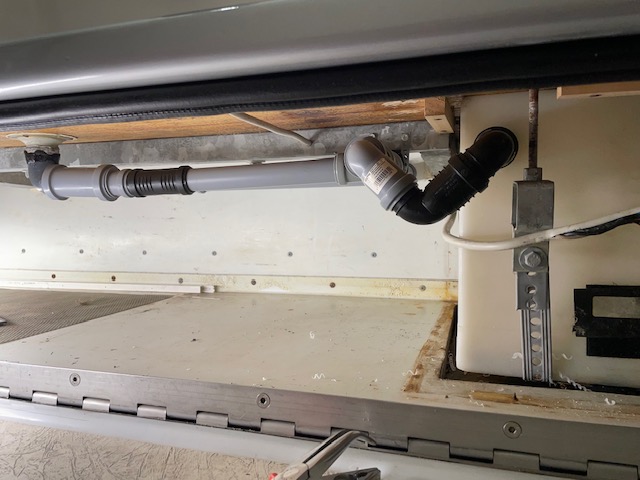

tubo scarico acque grigie è fissato al suo posto, niente silicone, se dovessero perdere le giunzioni basta sostituire le guarnizioni, 10 minuti di lavoro con pausa caffè
anche il rilevatore fughe gas è al suo posto, mi restano da rifare gli scariche della doccia, sino in corrugato, li rifaccio in geberit e li devio nel serbatoio delle nere, non usandolo più per il wc

ora manca veramente poco a terminarlo le tubazioni nel gavone le ho protette, non ci sono viti, attacchi rapidi anche la portina è finita, devo cambiare la serratura, la prendo grigia come le altre, le cerniere invisibili
rubavano un sacco di posto, ho provato a metterle, non mi piaceva, troppo sporgenti all’interno del gavone, si rischiava di impigliarsi con un sacchetto sto facendo un ferma bottiglie, per olio e aceto, non ho usato il suo ripiano non lo rovino anche le mensole degli stipetti sono al suo posto, mi resta da collegare il wc, poi passo alla meccanica
Ottimo il portabottiglie olio e aceto che non sai mai dove metterle...e sbatacchiano semprewinklaugh

ho rifatto gli scarichi della doccia
fortunatamente non volendo usare silicone posso modificare a piacimento, mettendo acqua mi sono accorto che perde il serbatoio, vedrò con la telecamera cosa si è rotto, intanto metto una tanichetta di raccolta, poi se proprio non è riparabile, metterò un serbatoio nel serbatoio, tanto è solamente per l’acqua della doccia

ho guardato con la telecamera, si è staccato il rubinetto a ghigliottina, ha toccato sotto il precedente proprietario, per il momento ho risolto con una tanica
smonterò la saracinesca e vedrò come riparare
oggi lo anche spostato di qualche metro, la prossima settimana finisco, se dio vuole, finalmente

Per te una cosa del genere da sistemare è un gioco da ragazzi, comunque una rottura di scatole.
Non ho presente come sia il sistema, ma gia che ci sei, se possibile, potresti modificare per non avere piu la ghigliottina sotto e bassa da terra.  Se il serbatoio grige è sopra al pavimento e interno, potresti anche chiudere l uscita sotto, e predisporre una uscita laterale vin basso, da 1" o 1/1/2"  con rubinetto a sfera interno al gavone come avevo sul MH Hymer e così tutto protetto dal gelo e nulla che sporge sotto.  Volendo, ma potrebbe essere un arma a doppio taglio in caso di guasto, anche una valvola a sfera motorizzata.

ottimo consiglio, tolgo e chiudo tutto, rifaccio lo scarico con rubinetto interno al gavone

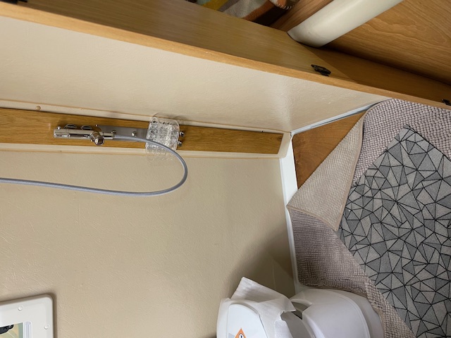

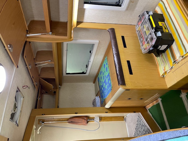

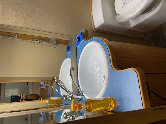

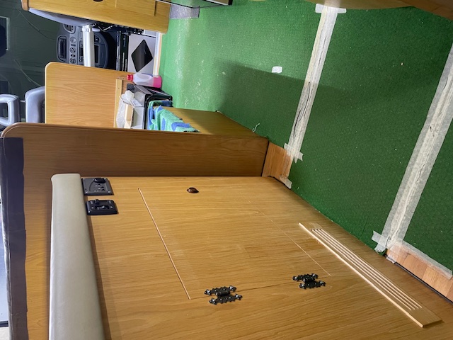

il bagno l’ho finito, devo mettere il binario doccia, lo hanno sbagliato, errore a specchio

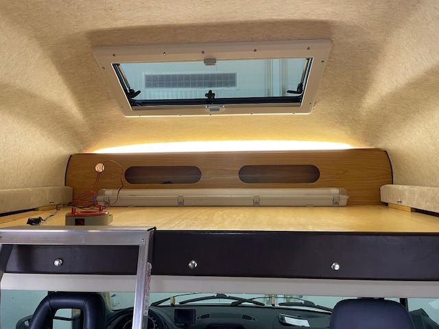

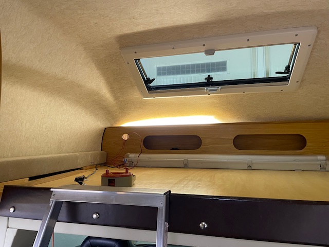

in mansarda ho smontato e rimontato tutto, visto che cero ho messo altre luci
iniziamo a pulire, ha detto mia moglie, è rimasto ben poco, ho pulito tutto quello che ho toccato, però non lo ho detto, lo ho solamente pensato

pulito tutto, tranne il pavimento, quello lo pulisco montata la dinet, domani finisco di fissare i laterali in mansarda, ho rifatto i loro supporti, non mi piaceva come li avevano fatti, ora ci si può appoggiare, prima no
