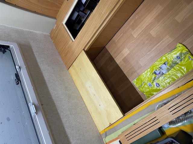

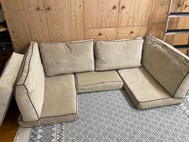

è si, ho terminato di montare la dinet
la precedente proprietaria, era lei che dicideva cosa e come fare
IMG_1116(1).jpega

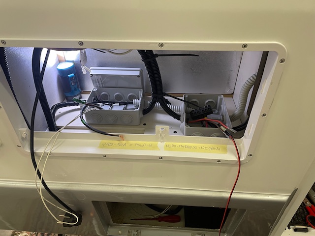

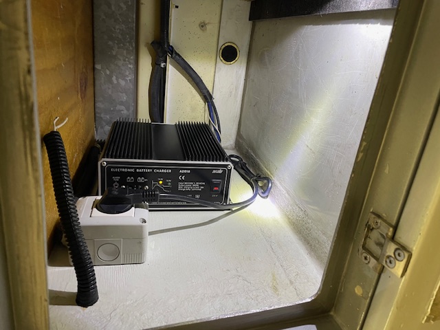

ha ricavato e fatto fare, un divano a U, ho una montagna di cuscini, per il momento non li metto, ora passo alla meccanica e termino i collegamenti del frigorifero, adotto il sistema di Emme48 per i 12 volt del frigorifero, visto che ci sono metto anche il cavo per caricare la batteria motore
le cinture per i passeggeri ci sono, ho fatto in modo che senza passeggeri non siano d’intralcio sulla seduta

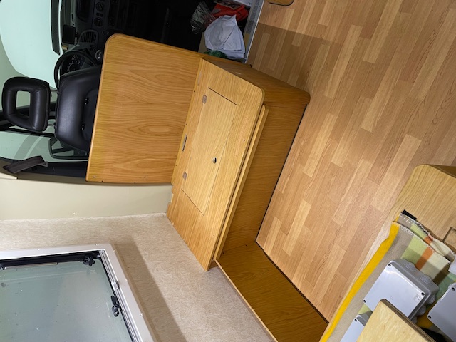

è si, ho terminato di montare la dinet la precedente proprietaria, era lei che dicideva cosa e come fare a ha ricavato e fatto fare, un divano a U, ho una montagna di cuscini, per il momento non li metto, ora passo alla
meccanica e termino i collegamenti del frigorifero, adotto il sistema di Emme48 per i 12 volt del frigorifero, visto che ci sono metto anche il cavo per caricare la batteria motore le cinture per i passeggeri ci sono, ho fatto in modo che senza passeggeri non siano d’intralcio sulla seduta
Il pavimento è quello originale?
si è linoleum non laminato

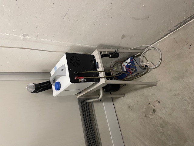

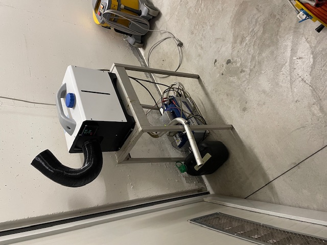

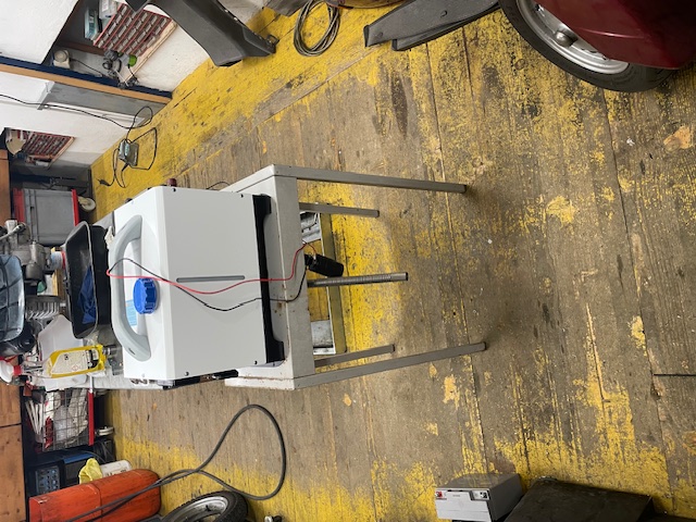

sembra un reattore, non consumerà gasolio ma corrente eccome, l’Alde del camper lo facevo andare con una batteria da 25A del 2017, questo con la stessa batteria ma nuova non parte, ho messo un carica batterie 7A in aiuto, niente va in errore, ho messo due batterie con sempre il carica batterie in aiuto, è partito, bene, ho messo la batteria di avviamento tolta dal Firr, con sempre il carica batterie in aiuto, va bene, consuma 4A di carica batterie, poi piano piano cala il consumo, mai sotto i due A.
altra considerazione, con l’Alde a gas non si sentono odori di scarico, nemmeno con portone chiuso, il cinebasto fa una puzza, l’ho sentita quando ho fatto le prove in officina
qui ero a scarico libero, porta aperta, due aspiratori estrattori in funzione, il gasolio lo ho comperato oggi, non era vecchio, domani vediamo, oggi in 10 minuti ha alzato la temperatura in garage di 5 gradi.

non lo ho messo sul camper in garage perchè è freddo sembra un reattore, non consumerà gasolio ma corrente eccome, l’Alde del camper lo facevo andare con una batteria da 25A del 2017, questo con la stessa batteria
ma nuova non parte, ho messo un carica batterie 7A in aiuto, niente va in errore, ho messo due batterie con sempre il carica batterie in aiuto, è partito, bene, ho messo la batteria di avviamento tolta dal Firr, con sempre il carica batterie in aiuto, va bene, consuma 4A di carica batterie, poi piano piano cala il consumo, mai sotto i due A. altra considerazione, con l’Alde a gas non si sentono odori di scarico, nemmeno con portone chiuso, il cinebasto fa una puzza, l’ho sentita quando ho fatto le prove in officina qui ero a scarico libero, porta aperta, due aspiratori estrattori in funzione, il gasolio lo ho comperato oggi, non era vecchio, domani vediamo, oggi in 10 minuti ha alzato la temperatura in garage di 5 gradi.
Anche da me sono tre anni che riscaldo due locali
con un Vevor 6 Kw con scarico esterno , ma con
una sola batteria e caricatore parte sempre bene.
Tubazione mandata lunga 7 mt. in metallo
diam 80 mm e due uscite con serrandina regolabile.
Essendo il serbatoio da 25 lt.in basso ,alle volte
se passa tanto tempo (forse qualche goccia ritorna)
allora devo fare due avviamenti (segna E 8 )
Volevo mettere il serbatoio in alto , ma chi solleva
quel peso in quel posto ?
Guarda , mi sa che hai la batteria con qualche problema.
Giusto ieri sera mio papà stava armeggiando in garage con il cinebasto tipo quello che usa per scaldare una porzione di casa.
Voleva far manutenzione alla camera di combustione visto che di ore ne ha fatte un botto e siccome gliene hanno regalato uno (solo corpo motore) seminuovo ha trapiantato il "motore" nel mentre sistema l'altro.
L'abbiamo avviato con una batteria da scooter...

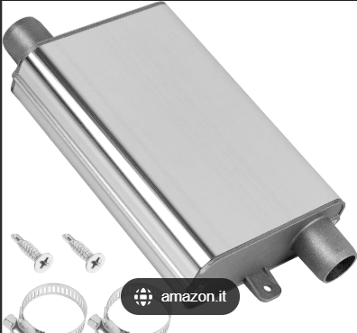

Confermo l'effetto "reattore" ma già montando la marmittina in dotazione si attenua tantissimo.
Se monti quella "pro" non dico che annulli il rumore ma quasi .Mio papà l'ha montata su questo cinebasto e sul terrazzo sopra io che abito sotto non la sento.
Lui l'ha montato esternamente sul terrazzo a tetto e sta li fuori alle intemperie ormai da 3/4anni.
Devo dire che dà fastidio anche il tikkettio della pompa se lo tieni dentro. Ti consiglio la pompa silenziata oppure lo smorzatore che trovi su aliexpress a 3/4€ fa gà tantissimo
Puzza di combustione si...si sente eccome in avviamento e spegnimento fuori .Poi è digeribile.
Il problema a mio avviso è quando sei parcheggiato molto affiancato ad altri camper e non gira l'aria rischi di intossicare il vicino.
Infatti quelle poche volte che mi capita di essere in queste situazioni accendo la truma per rispetto altrui.
Bisognerebbe trovare modo di scaricare a tetto.
Rimane che la resa termica è impressionante

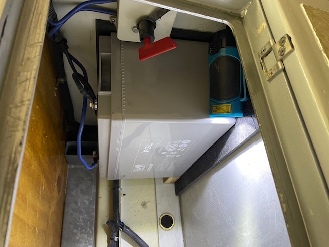

mi serve fino che ho finito di sistemare il camper, poi non lo userò più, fa casino, va bene così, non riesco a muovermi tutto imbottito
una batteria la ho messa al suo posto, l’altra la metto nel vano posteriore, se le mettessi tutte e due qui dentro, in caso di manutenzione straordinaria diventerei matto a metterci mano

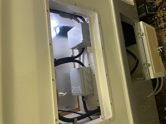

sto ultimando il collegamento del frigorifero, viene un lavoro veramente pulito, tutto segnato a prova di deficiente

mi serve fino che ho finito di sistemare il camper, poi non lo userò più, fa casino, va bene così, non riesco a muovermi tutto imbottito una batteria la ho messa al suo posto, l’altra la metto nel vano posteriore, se
le mettessi tutte e due qui dentro, in caso di manutenzione straordinaria diventerei matto a metterci mano sto ultimando il collegamento del frigorifero, viene un lavoro veramente pulito, tutto segnato a prova di deficiente
Sicuramente in fabbrica non usano
le scatole in plastica stagne che
renderebbero tutto più ordinato !

Sicuramente in fabbrica non usano  le scatole in plastica stagne che renderebbero tutto più ordinato !
ora è così, certo in fabbrica devono farlo nel più breve tempo possibile, io vado a calendario non al secondo, devo portarmi il D+, pensavo fosse il filo bianco dietro il carica batterie, non è quello, forse è nel fascio predisposto per lo scalino elettrico, domani pomeriggio controllo
Vedo con piacere anche  le scritte che indicano
CHE COSA v i si trova dentro e il perchè!

Vedo con piacere anche  le scritte che indicano CHE COSA v i si trova dentro e il perchè!
certo, all’interno c'è un foglio di carta con lo stesso promemoria, ora forse è inutile, fra due tre anni è utilissimo, se le scritte dovessero cancellarsi ho fatto il doppione

fatto, il frigorifero ora funziona, ho collegato il D+ ARANCIONE, ho fatto una nuova linea, arancione come ha fatto il costruttore
chiuso tutto, anche la prima batteria è al suo posto
domani collego la seconda, devo fare la linea di collegamento, poi si potrebbe pensare di fare un giretto di prova

18/10/2009 5903
Inserito il 03/12/2025 alle: 06:15:56

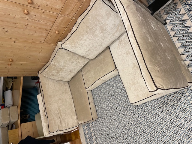

la proprietaria precedente ha voluto ricavare dalla dinet un bel divano
non è affatto male, sabato lo monto e vedrò come sta nel camper

la proprietaria precedente ha voluto ricavare dalla dinet un bel divano non è affatto male, sabato lo monto e vedrò come sta nel camper
Tessuto e cuciture appaiono fatte molto bene
di sicuro più curate del semplice ciscino degli
ultimi  mezzi di Niesmann , semplicemente
appoggiati e "buttati" lì  .

Tessuto e cuciture appaiono fatte molto bene  di sicuro più curate del semplice ciscino degli ultimi  mezzi di Niesmann , semplicemente appoggiati e buttati lì  .
sono abbastaza pignolo, quando me lo ha portato a casa, ho visto una marea di cuscini, non li ho guardati molto, presi e messi in sacchi di plastica, avevo pensato che tanto li rifaccio, guardandoli più attentamente e con maggiore interesse, sono fatti molto bene, mi aveva detto che aveva speso parecchio per farli fare, ora vedendoli ci credo, sono completamente sfoderabili e lavabili, lei li aveva già lavati,
