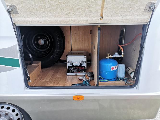

Se hanno tolto il serbatoio gpl dove hanno posizionato le bombole?

Inserito il 16/08/2024 alle: 22:39:04
In risposta al messaggio di Clint del 16/08/2024 alle 18:41:55
Hanno fatto un separé sotto il letto, una castronata, fortuna vuole che si toglie in un attimo, gli attacchi del bombolone ci sono ancora, lo faccio rimettere

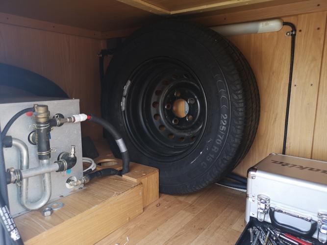

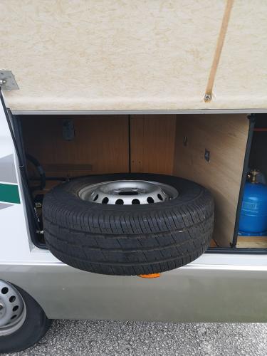

Inserito il 19/08/2024 alle: 21:27:45
vi rendo partecipi delle castronate che fanno “certi” allestitori
hanno messo un separè nel gavone sotto il letto per mettere le bombole, bene, dall’altra parte c'è la ruota di scorta, volevo toglerla, non esce, per toglierla devo smontare il separè, immaginatevi se bucava, aveva la ruota ma per usarla doveva smontare il camper, oltretutto hanno fatto l’alloggiamento bombole senza uno sfiato sul pavimento, se ci fosse stata una perdita avrebbero fatto la fine del topo in trappola, domani tolgo tutto

In risposta al messaggio di Hecktor2 del 19/08/2024 alle 21:27:45
vi rendo partecipi delle castronate che fanno “certi” allestitori hanno messo un separè nel gavone sotto il letto per mettere le bombole, bene, dall’altra parte c'è la ruota di scorta, volevo toglerla, non esce, per

Inserito il 20/08/2024 alle: 22:02:55
In risposta al messaggio di Clint del 20/08/2024 alle 14:10:28
Allestitore da mettere al bando.
ecco l’opera d’arte
per toglierla ho spostato la divisoria
facendo questo, ho trovato una infiltrazione, pavimento molle per tutta l’apertura del gavone, chiamato il proprietario, è venuto, col suo consenso ho cominciato a tagliare il linoleum, avevo già tolto cuscini e materassi, girata la porta del frigo, sistemata una termocoppia del gas, cominciato a passare una cera protettiva per il legno, lo hanno preso e portato a riparare, riparato me lo riportano e posso decidere se fare il passaggio e tenerlo o mi ridaranno la caparra data, devo ammettere due persone estremamente oneste, credo che lo terrò, un mezzo di sei metri, 5 posti letto, senza basculante, monoscocca mercedes è quasi impossibile trovarlo
11/08/2003 7401
Inserito il 21/08/2024 alle: 05:38:18
In risposta al messaggio di Hecktor2 del 20/08/2024 alle 22:02:55
ecco l’opera d’arte per toglierla ho spostato la divisoria facendo questo, ho trovato una infiltrazione, pavimento molle per tutta l’apertura del gavone, chiamato il proprietario, è venuto, col suo consenso ho

Inserito il 21/08/2024 alle: 08:51:37
In risposta al messaggio di Hecktor2 del 21/08/2024 alle 06:36:00
del gavone, profondità 30x80/90 di lunghezza circa dalla base dell’alde a fine camper, sistemato me lo riportano, poi deciderò se prenderlo o no
Bisogna anche capire il motivo del l'infiltrazione.
Spero non lo portino per la riparazione da chi ha fatto la modifica delle bombole...
