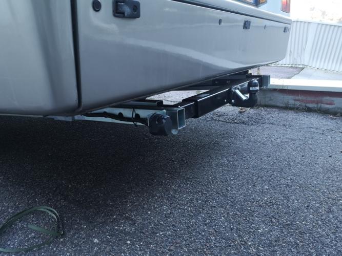

prova con rimorchio, devo alzare il supporto della ruota telescopica, non mi fido, mi sembra troppo vicina a terra
IMG_20241129_144912_resized_20241129_042429088.jpegIMG_20241129_144922_resized_20241129_042429602.jpeg
devo raddrizzare la paratia, non è che mi gusta vederla storta

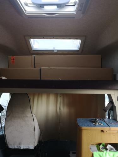

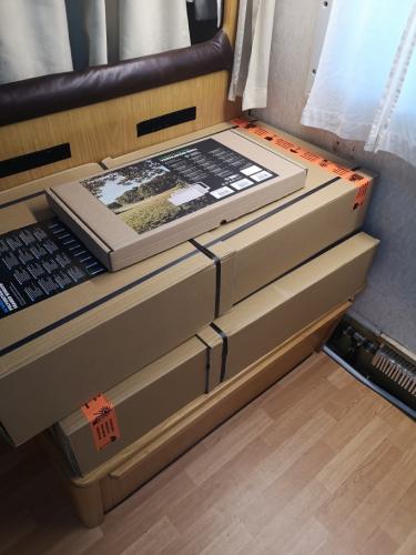

ed ecco le finestre, ne manca una, è in arrivo
IMG_20241129_161257_resized_20241129_042430346.jpegIMG_20241129_161320_resized_20241129_042429821.jpeg
la porta cellula “forse” la ricevo prima di natale, però senza zanzariera, meglio ho detto, è na rottura, si impolvera e si deve stare molto attenti a non rovinarla, metto i salcicciotti, più pratici e si possono lavare

eccolo non male vero? prova con rimorchio, devo alzare il supporto della ruota telescopica, non mi fido, mi sembra troppo vicina a terra devo raddrizzare la paratia, non è che mi gusta vederla storta ed ecco le finestre,
ne manca una, è in arrivo la porta cellula “forse” la ricevo prima di natale, però senza zanzariera, meglio ho detto, è na rottura, si impolvera e si deve stare molto attenti a non rovinarla, metto i salcicciotti, più pratici e si possono lavare

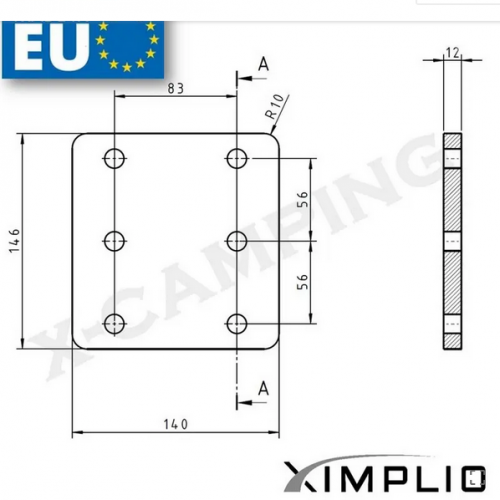

se il gancio fosse troppo basso e quindi il rimorchio non sta orrizzontale ma inclinato in avanti, esistono apposite piastre con i fori con il giusto passo di 56 mm, con cui puoi alzare la sfera di 56 mm.
Anch'io la ho messa perchè il rimorchio non stava in bolla.

se il gancio fosse troppo basso e quindi il rimorchio non sta orrizzontale ma inclinato in avanti, esistono apposite piastre con i fori con il giusto passo di 56 mm, con cui puoi alzare la sfera di 56 mm. Anch'io la ho messa perchè il rimorchio non stava in bolla.
no no, il gancio va benissimo con questa altezza, il portellone del gavone si appoggia con apertura a 90 gradi, direi perfetta, la piastra sul rimorchio la faccio io, è solamente per avere più margine di sicurezza che non tocchi sui dossi
ah, perfetto, avevo inteso che il ruotino fosse basso su questo camper piu che nel precedente causa il rimorchio che pende avanti,  se il rimorcho sta comunque perfettamente orrizzontale allora come dici va solo riposizionato il supporto del ruotino.
In effetti con un camper, quindi uno sbalzo comunque lunghetto, in un avvallamento o dosso, dietro si abbassa moltissimo e quindi bisogna tenere una luce da terra del ruotino molto maggiore che trainando con un auto che sbalzo non ne ha quasi.
il supporto del ruotino. In effetti con un camper, quindi uno sbalzo comunque lunghetto, in un avvallamento o dosso, dietro si abbassa moltissimo e quindi bisogna tenere una luce da terra del ruotino molto maggiore che trainando con un auto che sbalzo non ne ha quasi.
un pelo inclinato in avanti è
mi sta anche bene, caricando moto si appoggiano ai blocca ruota di suo, il ruotuno (non mi veniva il nome) come vedi ha poca luce a terra, in due minuti potrei toglierlo, ma visto che ci sono, gli faccio un supporto più in alto

un pelo inclinato in avanti è  mi sta anche bene, caricando moto si appoggiano ai blocca ruota di suo, il ruotuno (non mi veniva il nome) come vedi ha poca luce a terra, in due minuti potrei toglierlo, ma visto che ci sono, gli faccio un supporto più in alto
Non sembra neppure troppo inclinato, ma le foto ingannano. Dicevo perchè un rimorchio ben livellato è anche piu stabile in viaggio, mentre se non è a livello tende a oscillare di piu.
Di solito la staffa del ruotino è fissata con due bulloni e quindi fare una piastra per alzarla non è difficile, il piu sarebbe poi farla zincare, l importante è che poi riesca a arrivare bene a terra una volta abbassato.

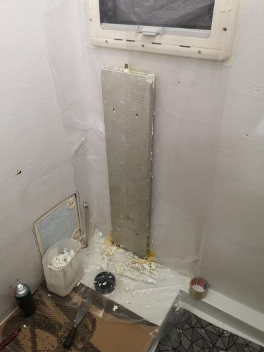

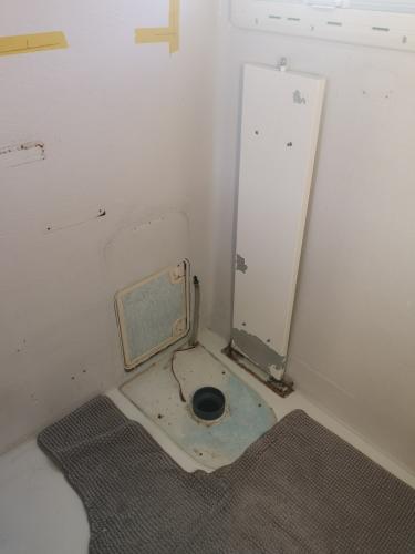

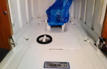

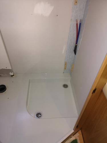

oggi ho smontato tutto il bagno
IMG_20241201_151127_resized_20241201_040538381.jpegIMG_20241201_151135_resized_20241201_040538818.jpegIMG_20241201_151145_resized_20241201_040539082.jpeg
col passare l’aspirapolvere è venuto via il colore dal calorifero, meglio ora che dopo, lo svernicio e lo lascio sverniciato, colore alluminio, poi tolgo tutto il silicone e vernicio con un colore adatto, il serbatoio del nautico lo chiudo e lo faccio diventare serbatoio recupero acqua della doccia
domani pulisco per bene il wc e lo metto in vendita, ho pezzi ovunque

si entrambi, ma visto che ne ho trovato uno nuovo con tazza in ceramica, al giusto costo, lo cambio, metterò due cassette, il nautico è davvero comodo, lo ho sul Marostica, con tazza in ceramica

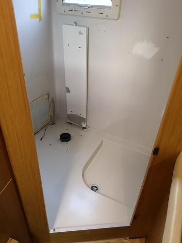

oggi ho pulito tutto, è molto pratico avere tutto il pavimento del bagno in fibra di vetro, acqua in abbondanza e via, gli scarichi del piatto doccia sono belli, ma non scaricano, comunque ci mettevo le mani, tolgo i sifoni e metto valvole anti ritorno o riflusso, così scaricano meglio e non dovrebbero passare odori, poi di odori non dovrebbero essercene visto che faccio un serbatoio recupero solo doccia
pulendolo è ritornato come nuovo, nemmeno un graffio, domani metto una foto

molto pratico avere tutto il pavimento del bagno in fibra di vetro, acqua in abbondanza e via, gli scarichi del piatto doccia sono belli, ma non scaricano, comunque ci mettevo le mani, tolgo i sifoni e metto valvole anti ritorno o riflusso, così scaricano meglio e non dovrebbero passare odori, poi di odori non dovrebbero essercene visto che faccio un serbatoio recupero solo doccia pulendolo è ritornato come nuovo, nemmeno un graffio, domani metto una foto

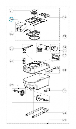

Ricorda che visto che i lavori bagno sono in corso
che sarebbe opportuno , e ne ho avuto conferma,
di collegare il foro sotto la cassetta ad un tubo che
sia in comunicazione con l'esterno.
La valvola della cassetta siu apre dopo inserimento
ma se di serie "l'odore" rimane nel vano e si disperde
anche in nbagno.
Collegandola con l'esterno i vapori ed effluvii escono
sotto e il bagno non ne risente.

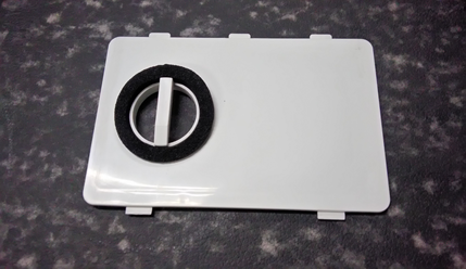

Il colore blù è una protezione in nylon  ai componenti elettrici
immagine(6446).pngguarnizione da mettere attorno al foro
per collegare bene il flusso vapori
E non seve nemmeno spendere nulla  per comperare il kit che aspira poi solo
quando si schiaccia il pulsante.
Come vedete il kit costa 169,90 e comprende davvero la guarnizione che ho montato io.
https://www.camp
ingsportmagenta...
Guarnizione da estrarre da uno dei quadrati grigi nel kit.
Modificato da franco49tn il 03/12/2024 alle 14:37:03

Ricorda che visto che i lavori bagno sono in corso che sarebbe opportuno , e ne ho avuto conferma, di collegare il foro sotto la cassetta ad un tubo che sia in comunicazione con l'esterno. La valvola della cassetta siu apre
dopo inserimento ma se di serie l'odore rimane nel vano e si disperde anche in nbagno. Collegandola con l'esterno i vapori ed effluvii escono sotto e il bagno non ne risente. Il colore blù è una protezione in nylon  ai componenti elettrici guarnizione da mettere attorno al foro per collegare bene il flusso vapori E non seve nemmeno spendere nulla  per comperare il kit che aspira poi solo quando si schiaccia il pulsante. Come vedete il kit costa 169,90 e comprende davvero la guarnizione che ho montato io. ingsportmagenta... Guarnizione da estrarre da uno dei quadrati grigi nel kit.
adesso vedo, in caso dovrei passare dentro il serbatoio di recupero doccia, non sarebbe nemmeno un problema

si è Dometic, se non c'è posso sempre farlo lo sfiato

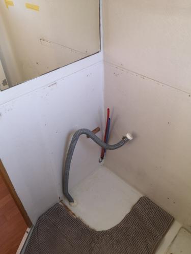

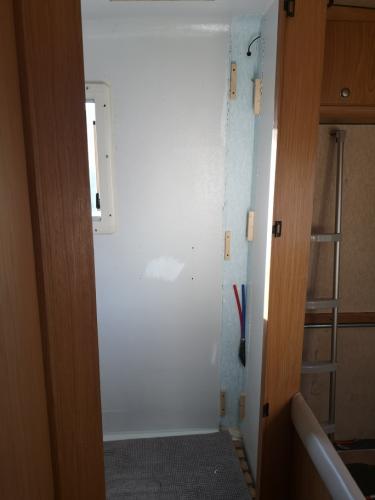

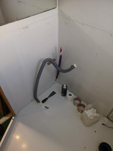

IMG_20241203_155511_resized_20241203_061547202.jpegIMG_20241203_155455_resized_20241203_061546263.jpegIMG_20241203_155531_resized_20241203_061546859.jpeg
visto che ci sono, cambio anche lo scarico, metto geberit con sifone attaccato alla parete sotto il ripiano, guadagno spazio nel mobile

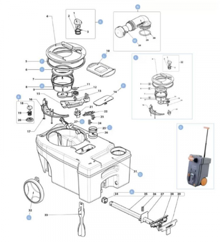

Ricorda che la valvola sotto la cassetta
DEVE aprirsi
per non esplodere in altitudine
Inserendola va incontatto con il FORO
della "mia" guarnizione nera.
valvola in basso n°33
Modificato da franco49tn il 03/12/2024 alle 21:35:38

Ricorda che la valvola sotto la cassetta DEVE aprirsi per non esplodere in altitudine Inserendola va incontatto con il FORO della mia guarnizione nera. valvola in basso n°33
La cassetta Dometic è diversa dalla Thetford
Gianluigi
Avrà pure questa una valvola di sfiato
sopra o soto , altrimenti...?

Quello che voglio dire io e che la cassetta Dometic non mi sembra abbia il sistema di sfiato a pavimento tipo il Thetford.
non è un problema, si fa, lo vedrò quando lo prendo in mano, ora è nella scatola e prima voglio finire di verniciare tutto il bagno
