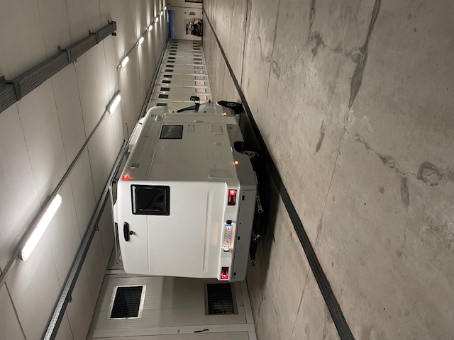

sembra un reattore, non consumerà gasolio ma corrente eccome, l’Alde del camper lo facevo andare con una batteria da 25A del 2017, questo con la stessa batteria ma nuova non parte, ho messo un carica batterie 7A in aiuto, niente va in errore, ho messo due batterie con sempre il carica batterie in aiuto, è partito, bene, ho messo la batteria di avviamento tolta dal Firr, con sempre il carica batterie in aiuto, va bene, consuma 4A di carica batterie, poi piano piano cala il consumo, mai sotto i due A.
altra considerazione, con l’Alde a gas non si sentono odori di scarico, nemmeno con portone chiuso, il cinebasto fa una puzza, l’ho sentita quando ho fatto le prove in officina
qui ero a scarico libero, porta aperta, due aspiratori estrattori in funzione, il gasolio lo ho comperato oggi, non era vecchio, domani vediamo, oggi in 10 minuti ha alzato la temperatura in garage di 5 gradi.

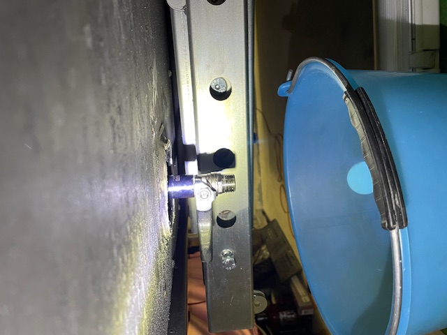

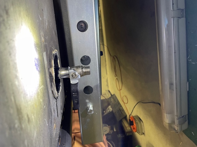

era rotto il serbatoio di recupero acque nere, per sistemarlo non ho fatto difficoltà, per trovare un’altra soluzione per mettere un rubinetto di scarico si, alla fine ho risolto
ora è sotto osservazione per vedere se ha perdite
per ora tutto ok

era rotto il serbatoio di recupero acque nere, per sistemarlo non ho fatto difficoltà, per trovare un’altra soluzione per mettere un rubinetto di scarico si, alla fine ho risolto ora è sotto osservazione per vedere se ha perdite per ora tutto ok
Visto che sarà esposto al gelo
dovrai usare almeno il sale  wink
