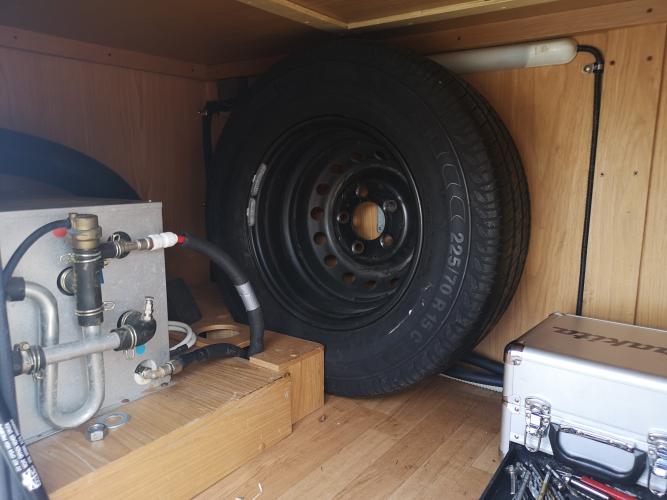

i lavori proseguono termostato ambientale e scatola presa 230 con due interruttori avevo visto che cerano dei rigonfiamenti, causa ruggine, sui sottoporta, pensavo dovevo sostituirli, invece entrava acqua dalle guarnizioni,
poi lungo le guarnizione si fermava in pedane pulito, messo un convertitore, sostituito le guarnizioni porte, con ricambi originali, ora devo regolarle, sono diventate dure in apertura, e vedere se entra ancora acqua mi sono accorto che monta un riscaldatore supplementare per il motore, funziona solamente con motore in moto, ho acceso e poco dopo dallo scarico del riscaldatore usciva aria bollente, i gas di scarico, devo chiedere in Mercedes se possono farmelo funzionare anche senza mettere in moto, ho letto che si potrebbe

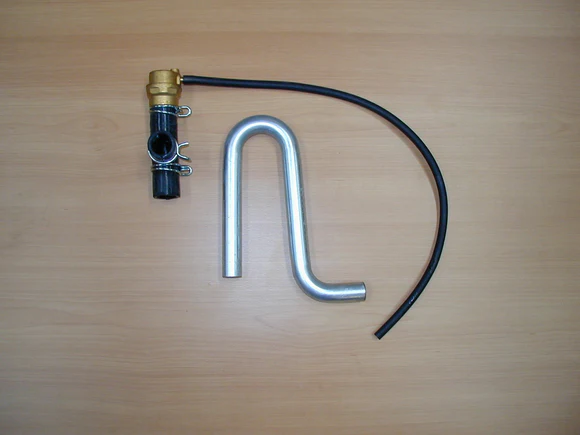

Pr  lo spurgo con le valvole , metterei un T ulteriore in alcuni punti
raggiungibili o altrimenti si prolunga coin un tubo fino a dentro un
mobiletto e la valvola si troverebbe più in alto consentendo uno
scarico dell'aria più comodo e funzionale.
(L'aria si accumulerebbe molto meglio dentro il tubo verticale )
Foto di accessorio originale Alde
Da ricordare un piccolo ingresso aria dal basso (di legge)
e botole un poco aperte .

Pr  lo spurgo con le valvole , metterei un T ulteriore in alcuni punti raggiungibili o altrimenti si prolunga coin un tubo fino a dentro un mobiletto e la valvola si troverebbe più in alto consentendo uno scarico dell'aria
più comodo e funzionale. (L'aria si accumulerebbe molto meglio dentro il tubo verticale ) Foto di accessorio originale Alde Da ricordare un piccolo ingresso aria dal basso (di legge) e botole un poco aperte .
la valvola di sfiato è vicino alla caldaia, non credo sia il posto giusto, a meno che in mansarda ce ne sia un’altra, non ho ancora guardato, io eviterò di vuotare l’impianto, aspiro il glicole da una parta, dall’altra immetto acqua demineralizzata
Dovresti avere su ogni radiatore una vslvolina per spurgare l'impianto. Quella sulla caldaia è di serie.

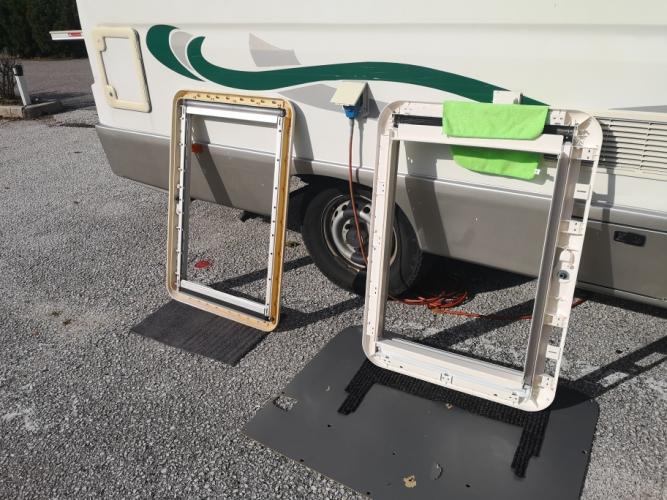

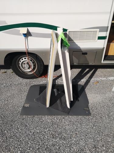

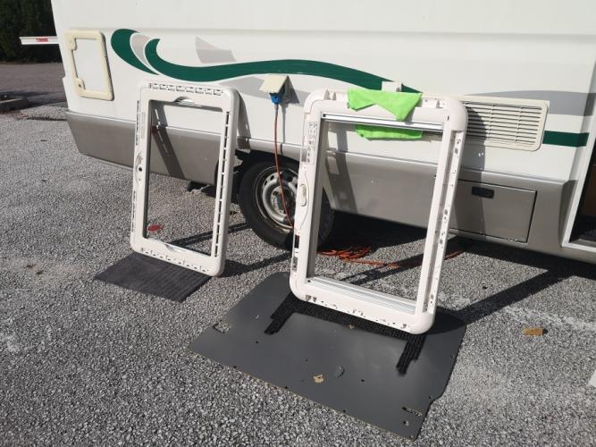

primo intoppo
è arrivato il telaio interno dell’Heki sbagliato
IMG_20241014_150411_resized_20241014_101801041.jpegIMG_20241014_150459_resized_20241014_101801386.jpegIMG_20241014_150602_resized_20241014_101801625.jpeg
avrò mandato 1000 misure e altrettante foto, domani chiedono in magazzino

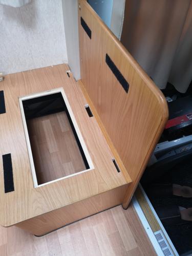

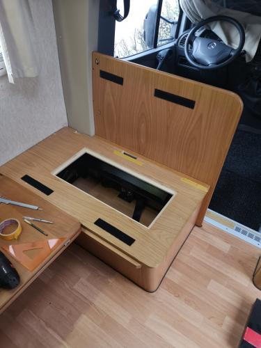

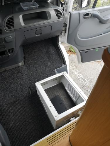

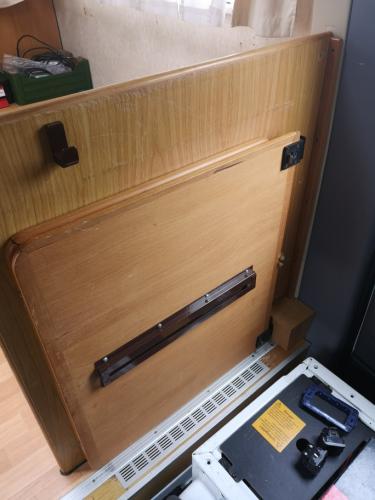

la cabina la ho finita
IMG_20241015_143749_resized_20241015_042638659.jpegIMG_20241015_143846_resized_20241015_042639346.jpegIMG_20241015_161205_resized_20241015_042639149.jpeg
visto che cero, ho fatto il coperchio anche del sotto sedile passeggero, ora passiamo alla cellula

proseguendo con i lavori, sto rendendo le cinture passeggeri a scomparsa
ho portato lo schienale come era in origine, l’avevano spostato verso la guida, per fare un letto comodo per il figlio
spostandolo, avevano coperto le griglie riscaldamento ( quelle le ho messe io, cerano solamente degli intagli nel pavimento ) sicuramente ora è più efficiente il taglio termico cabina/cellula
