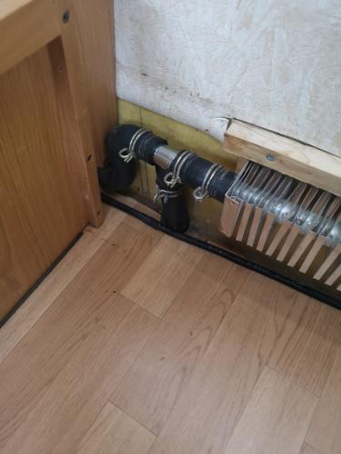

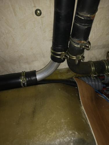

questa settimana cambio i raccordi del riscaldamento, prima però devo sostituire il liquido con acqua distillata
voglio mettere una seconda pompa di ricircolo perchè sul N+B ne avevo due, una a 12V sul vaso di espansione, l’altra a 230 sulla caldaia, metto anche la seconda a 12V, la rendo regolabile con un potenziometro, quelle Alde costano un botto, lo faccio per tenere a riposo quella Alde, poi due è sempre meglio di una sola

questa settimana cambio i raccordi del riscaldamento, prima però devo sostituire il liquido con acqua distillata voglio mettere una seconda pompa di ricircolo perchè sul N+B ne avevo due, una a 12V sul vaso di espansione,
Fai attenzione che la pompa sulla caldaia non ostruisca la circolazione del glicole quando funziona quella nel vaso di espansione.

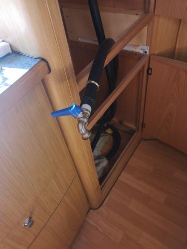

Inserito il 22/10/2024 alle: 12:29:22
pronto per la sostituzione
IMG_20241022_114331_resized_20241022_115526376.jpegIMG_20241022_114335_resized_20241022_115526605.jpeg
sto facendo in modo da evitare entrata d’aria

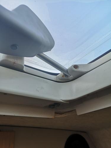

fatto, grazie comunque
sostituita la curva
la derivazione a T
e visto che c'ero, ho rifatto la bielletta dell’Heki, l’aveva rifatta un falegname, immaginatevi se la rifaceva un piastrellista
ora va decisamente meglio, prima forzava, non aveva messo la molla interna

Bei lavori Ma avendo quasi toccato tutto avresti potuto modificare l'impianto con doppio tubo uno di MANDATA e uno di RITORNO ottimizzando la resa su ogni radiatorino. Come saprai l'impiianto Alde scalda molto il primo radiatore e MOLTO meno l'ultimo.
mettere un’altro tubo non è uno scherzo, dovrei togliere tutto il mobilio, poi il camper non è grande, 6,10 mt, non hanno fatto un’impianto a tubo unico, la derivazione a T che ho sostituito, è subito dopo la caldaia
la derivazione verso il basso, riscalda il pavimento e risale dall’altra parte, poco prima della curva che ho sostituito, da li va al vaso di espansione
credo ci sia un caldo uniforme in inverno, la precedente proprietaria mi ha detto che è molto caldo, si sta bene, vedremo

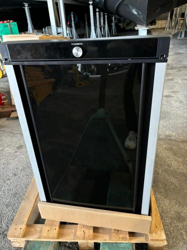

18/10/2009 6002
Inserito il 24/10/2024 alle: 21:20:41
In risposta al messaggio di Clint del 24/10/2024 alle 20:41:00
Allora hai preso il Dometic serie 10.Immagino trivalente?
ho preso ( lo vado a prendere domani) un RMS 10.5T, si trivalente, credo che per i camper il trivalente sia il frigo adatto, meglio sarebbe il bivalente, compressore/gpl, prezzi ancora troppo alti per questa tipologia, il solo compressore lo lasciamo agli amanti dei pannelli solari, io non metto pannelli, sul Marostica li ho tolti

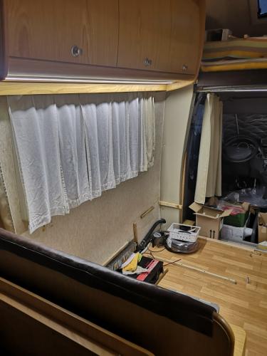

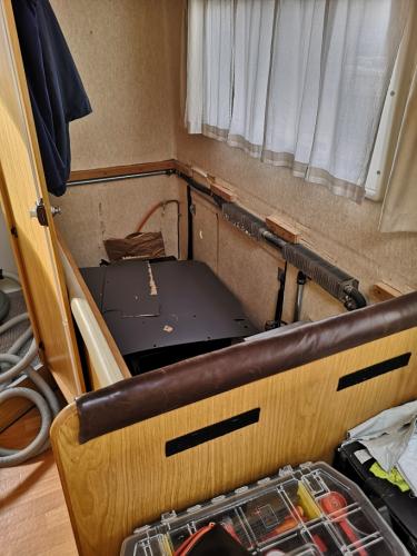

Inserito il 24/10/2024 alle: 21:48:02
oggi ho fatto un po d’ordine
ho messo l’interruttore dimmerabile per la luce dinette
smontando
ho sistemato anche la castronata che ha fatto l’allestitore per creare un vano per le bombole
anche questo non mi piace, il collegamento all’Alde dell’acqua sanitaria è posticcio, così non mi piace, la pompa dell’acqua la cambio, ne ho una nuova a 4 pistoncini, visto il posto infelice della pompa, rivesto tutto la base con resina, faccio anche uno scarico, se dovesse perdere acqua almeno uscirà da sotto, così si allaga il camper, la caldaia è senza nessuna protezione accidentale, farò anche questa

potrei venire con il Marostica, quello che sto sistemando è smontato, ora sistemo il mobilio, perchè hanno fatto delle modifiche che a me non piacciono, lo pre assemblo solamente per verificare che tutto combaci, smonto e metto tutto in garage, lo porterò mezzo vuoto a montare il gancio e bombolone
il frigo lo ho preso, l’avevano comperato per sbaglio, sono andato ad Ancona a prenderlo, in un cantiere navale, yacht di lusso, l’avevano preso e messo da parte, dovevano montarlo in uno yacht, quando volevano fare il lavoro si sono accorti che è un trivalente, doveva essere a compressore, non lo ritiravano più perchè era trascorso troppo tempo

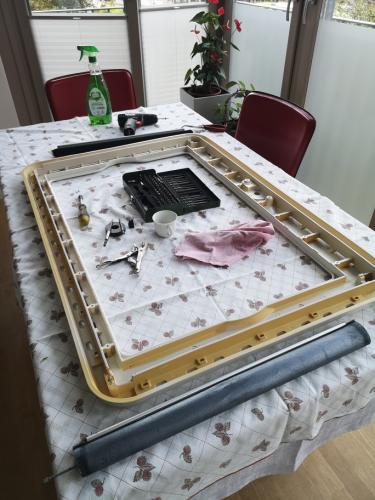

Inserito il 26/10/2024 alle: 20:26:09

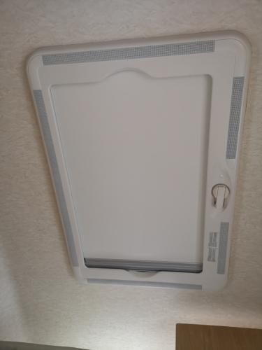

ho sostituito l’osurante e la zanzariera all’Heki
tolti i vecchi
rimesso i nuovi
solo che la zanzariera non lavora come vorrei
l’oscurante è perfetto, scorre benissimo, la zanzariera no, dovrò capire il perchè, a casa scorreva benissimo, credo che fissandolo alle cornice, c'è qualche torsione, ora lo lascio così, risolverò

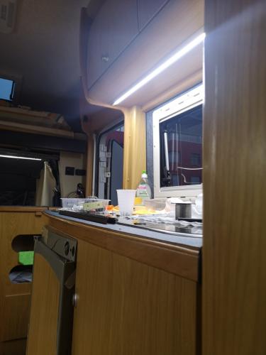

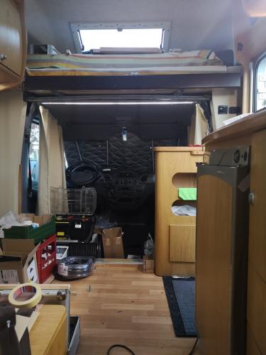

Inserito il 30/10/2024 alle: 18:44:51
le luci non mi mancano
IMG_20241030_170059_resized_20241030_054839003.jpegIMG_20241030_170043_resized_20241030_054839272.jpeg
sono dimmerabili
IMG_20241030_171827_resized_20241030_054838624(2).jpegIMG_20241030_171836_resized_20241030_054838833.jpeg
le foto non rendono, è una luce soft
due giorni per fare il lavoro e non ho nemmeno finito
