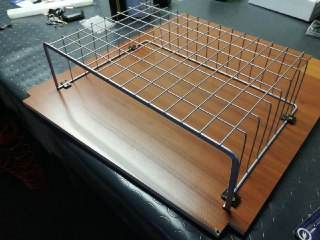

Di nuovo a far qualcosa per vincere la noia. Non so neanche più quanti mille lavoretti, spesso nascosti, ho fatto. Ieri avevo parlato del garage. Posto qualche foto. Non mi piace ciò che si vede, è un disordine generalizzato,
ma del resto non ci sono molte soluzioni. In questa foto si vedono le sedie da Briatore (con poggiatesta e poggiapiedi). Senza volerlo si incastrano al millimetro tra base e soffitto, ma ci vogliono comunque degli elastici che le tengono su.  Dietro è alloggiato il tavolo. Come antiscivolo/isolante/antirumore,  c'è un tappetino da spiaggia spugnoso. Non è il massimo ma va bene.   Ora la situazione dal portellone opposto Spicca la cassetta di scorta del WC.  Quella, al momento, no  so proprio dove ficcarla. Sono in attesa di un'ispirazione su come poterla mettere sotto senza aggiungere il peso di eventuali gavoni o supporti.  Ormai il peso è diventata una priorità per me.   Purtroppo ci sono due sedie da regista ed i poggiapiedi che rubano più spazio del necessario. Dentro il vano stufa ci sono i manometri per le sospensioni ad aria Ho poi aggiunto un appendi abiti (comodo per l'inverno, quando si hanno cappotti lunghi o giacche pesanti che occuperebbero troppo posto negli armadi.  La bacchetta, così come quelle degli armadi interni, è stata insonorizzata con poliuretano da tubi idraulici. Una protezione per il manubrio dello scooter Per i ganci, ed al fine di evitare nuovi buchi, magari in parti che non tengono, ho sfruttato i buchi già presenti, della casa madre, a cui ho dovuto aggiungerne solo uno. La vera chicca, della serie poca spesa tanta resa è questo bastone telescopico venduto all'obi per rimuovere le ragnatele. Ho tolto l'accessorio avvitato in punta ed ho aggiunto questo tergicristallo con lama in gomma antigraffio.  E' utilissimo per la pulizia ed asciugatura dello Skydome ed in genere per asciugare le pareti del camper quando vado nell'autolavaggio. Avendo la punta orientabile ed essendo gli accessori intercambiabili, funge anche da scopa all'interno del camper e, come possibile vedere nelle foto precedenti, lo tengo attaccato al soffitto del garage con degli appositi portascope Fatto!

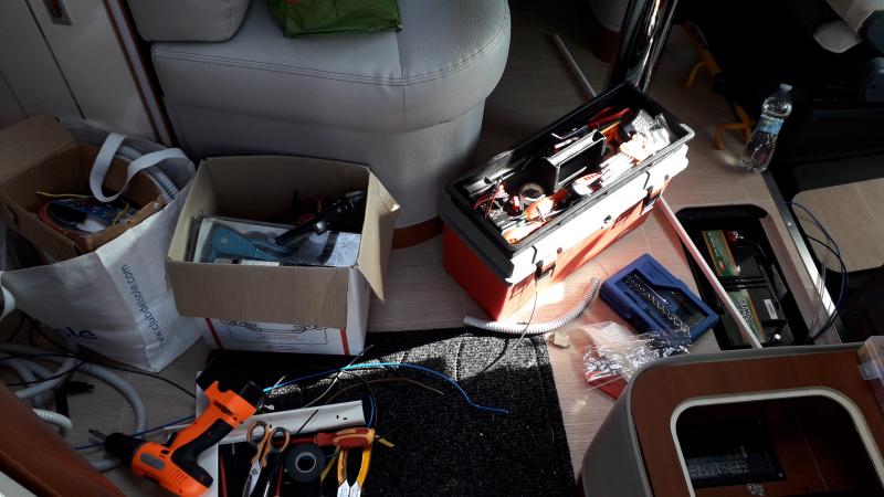

Ciao , nell'immediato non posso aiutarti per le foto perché sto smantellando mezzo camper e ho stivato di tutto di più in garage, vediamo più avanti. Ho apprezzato la modifica dello scopone...interessante...dove hai trovato la lama? Sai anche per me quando lo lavo è sempre un problema la pulizia del finestrone grazie comunque.

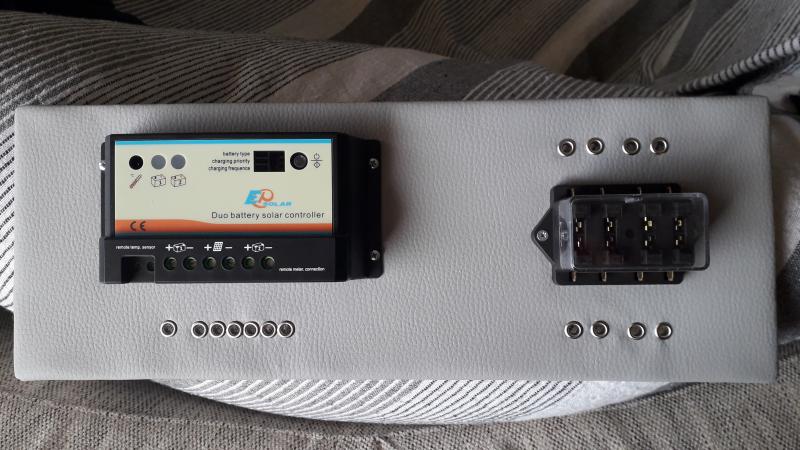

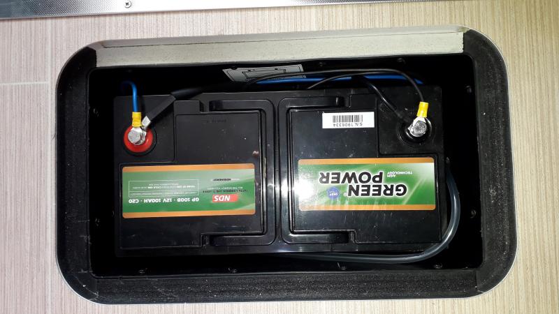

iniziamo con l'impianto elettrico per il solare, domani monto il pannello e collaudo. Ho inserito tutto nella cassapanca all'ingresso, quello per me è spazio morto e comunque rimane ancora in parte sfruttabile nel caso volessi.
Si accettano critiche laugh

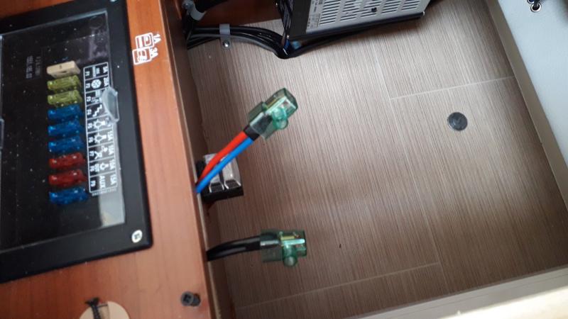

Inserito il 08/05/2020 alle: 21:17:19
In risposta al messaggio di lakelake del 08/05/2020 alle 20:08:35
iniziamo con l'impianto elettrico per il solare, domani monto il pannello e collaudo. Ho inserito tutto nella cassapanca all'ingresso, quello per me è spazio morto e comunque rimane ancora in parte sfruttabile nel caso volessi.  Si accettano critiche  domani la seconda parte...
Buon lavoro
Per cortesia quando avrai tempo puoi indicarmi come hai collegato i vari fusibili di protezione?
Sia sulle batterie che sulle linee del solare .
Mille grazielaugh

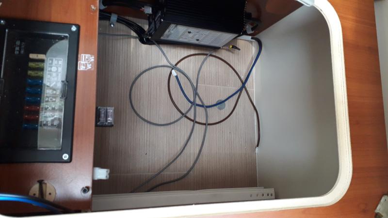

Inserito il 08/05/2020 alle: 22:09:53
In risposta al messaggio di lupindo del 08/05/2020 alle 21:17:19

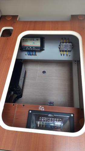

Buon lavoro  Per cortesia quando avrai tempo puoi indicarmi come hai collegato i vari fusibili di protezione?  Sia sulle batterie che sulle linee del solare . Mille grazie
eccomi!
la basetta portafusibili che vedi da sinistra a destra:
- fusibile sul + batteria motore
- fusibile sul + batteria servizi
- fusibile CB ed autoradio
- posto libero
la linea proveniente dai pannelli sarà fusibilata a monte in modo da proteggere i cavi stessi, devo decidere se mettere il portafusibile direttamente fuori sotto al pannello o subito dentro dopo il passacavo. Domani vedo.
Stefano - Mobilvetta KEA M79 - CB Moby

eccomi! la basetta portafusibili che vedi da sinistra a destra: - fusibile sul + batteria motore - fusibile sul + batteria servizi - fusibile CB ed autoradio - posto libero la linea proveniente dai pannelli sarà fusibilata

Inserito il 08/05/2020 alle: 22:26:46

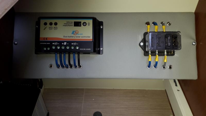

da qui si capisce meglio: i + delle due batterie in uscita dal regolatore entrano nella basetta fusibili e da li alle batterie.
si intravedono i grigi della linea CB-radio
lo spazio eccessivo lasciato fra regolatore e portafusibili è in funzione di un ipotetico futuro voltmetro da eccitare tramite pulsante monostabile e posizionato per misurare la tensione in ingresso dai pannelli. la tensione delle due batterie è già indicata in centralina quindi inutile monitorarla in modo rindondante.
Ho scelto di affidarmi ancora al regduo per diversi motivi, con calma tratteremo l'argomento regolatore. La posizione scelta per i componenti dentro alla cassapanca imponeva di inclinarli in modo da non fare lo yoga tutte le volte che si vuol guardare: ho costruito il supporto inclinato a 45° con un foglio di compensato rivestito in ecopelle, sotto al regolatore restano 6 mm per il passaggio aria demandato al raffreddamento dei mosfet, gli occhielli in acciaio perchè mi piace fare lo sborone!laugh

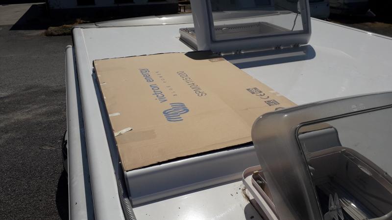

Inserito il 09/05/2020 alle: 18:32:24
In risposta al messaggio di lupindo del 09/05/2020 alle 01:26:28
In effetti c'è un non so che di buon gusto  Ma sul regolatore hai la possibilità di collegare il display esterno ? Se ricordo bene quello che avevo io  indicava anche  la tensione dei pannelli solare in ingresso alla centralina .  oppure te lo vuoi costruire te per soddisfazione  ​​​​
il regduo EpSolar ha una porta per collegare il monitor esterno, sul precedente camper lo avevo installato ma sul mobilvetta ho preferito non comprarlo semplicemente perchè...non saprei dove metterlo!!blush ovvero, potrei metterlo quasi ovunque ma deturperei la bellezza suprema degli arredi, troppo belli per essere profanati con una scatola di plastica 10x10 messa li da qualche parte.
In fondo quello che mi serve vedere lo vedo già sul display della centralina, se voglio controllare le tensioni del circuito solare prendo il tester e misuro.

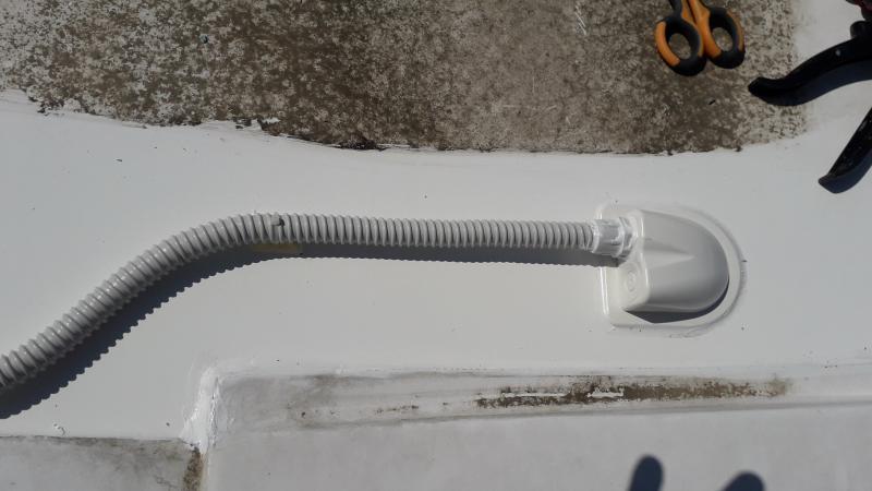

Ho messo il pannello nell'unica posizione che mi permette di mantenere spazio in centro tetto, l'idea è di mettere un climatizzatore o un viesa un domani.
Finito. Ordine e pulizia! cioè, quasi...laugh

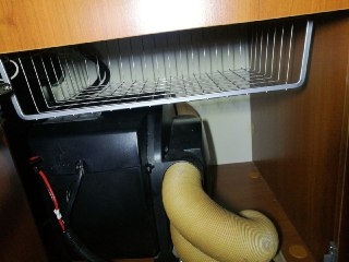

Inserito il 12/05/2020 alle: 17:44:22
In risposta al messaggio di lakelake del 09/05/2020 alle 18:32:24
il regduo EpSolar ha una porta per collegare il monitor esterno, sul precedente camper lo avevo installato ma sul mobilvetta ho preferito non comprarlo semplicemente perchè...non saprei dove metterlo!! ovvero, potrei metterlo
quasi ovunque ma deturperei la bellezza suprema degli arredi, troppo belli per essere profanati con una scatola di plastica 10x10 messa li da qualche parte. In fondo quello che mi serve vedere lo vedo già sul display della centralina, se voglio controllare le tensioni del circuito solare prendo il tester e misuro.   Ho messo il pannello nell'unica posizione che mi permette di mantenere spazio in centro tetto, l'idea è di mettere un climatizzatore o un viesa un domani. Finito. Ordine e pulizia! cioè, quasi...
laugh

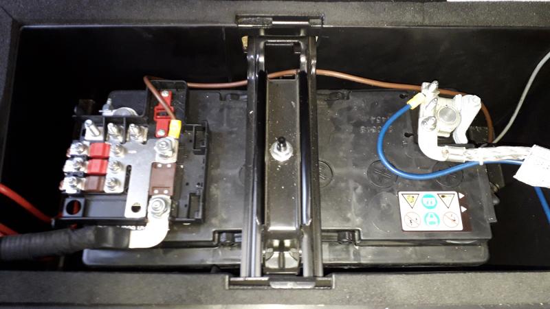

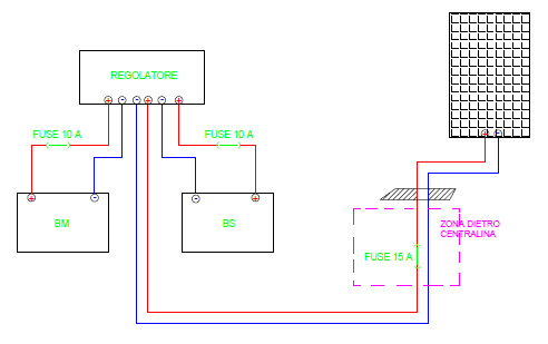

Hai anche protetto con fusibili la linea del pannello verso il regolatore ?
Nel mio caso mi ritrovo il regolatore posto sopra al frigo in prossimità della discesa dei cavi pannello dal soffitto .
Per ora ho protetto le linee con fusibile che dal derivatore a pavimento ( dove ho collegato i cavi per comodità e qui ho messo i fusibili ) vanno in direzione regolatore bs e bm,sopra al frigo .
Quindi per correnti verso il regolatore sono protetto come consigliato sui forum
Ora ..  dovrei proteggere dalle correnti in modo contrario e cioè dal regolatore verso il deviatore a pavimento?

01/05/2017 644
Inserito il 13/05/2020 alle: 14:06:30
In risposta al messaggio di lupindo del 12/05/2020 alle 17:44:22
Hai anche protetto con fusibili la linea del pannello verso il regolatore ?  Nel mio caso mi ritrovo il regolatore posto sopra al frigo in prossimità della discesa dei cavi pannello dal soffitto . Per ora ho protetto le
linee con fusibile che dal derivatore a pavimento ( dove ho collegato i cavi per comodità e qui ho messo i fusibili ) vanno in direzione regolatore bs e bm,sopra al frigo . Quindi per correnti verso il regolatore sono protetto come consigliato sui forum Ora ..  dovrei proteggere dalle correnti in modo contrario e cioè dal regolatore verso il deviatore a pavimento?
si, la linea dal pannello al regolatore è protetta con quel grosso fusibile di cui ho messo la foto poco sopra. dunque l'unica parte senza protezione è il metro abbondante di cavo dai diodi del pannello al fusibile dietro la centralina ma non me la sentivo di mettere un fusibile anche fuori.
gli altri fusibili nella cassapanca proteggono le linee che vanno dal regolatore alle batterie.

01/05/2017 644
Inserito il 13/05/2020 alle: 18:36:10
In risposta al messaggio di lupindo del 13/05/2020 alle 14:25:42
schemino..laugh
fili N07V-K sez. 6mmq

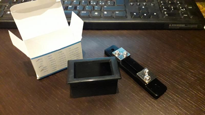

01/05/2017 644
Inserito il 13/05/2020 alle: 18:45:11
fresco fresco dalla Cina...
