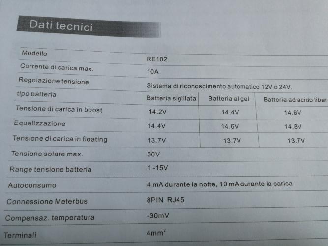

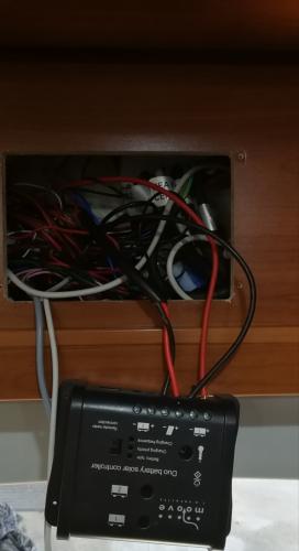

Ho un Kea p68 ... Non riesco a trovare la centralina dei pannelli solari . E possibile che sia integrata in quella che si trova sotto la botola cioè quella con i fusibili sopra ?
Se si ... qualcuno ha le istruzioni di questa centralina dato che non c'è l'ho a corredo ?
cosi da capire dove è collegato il pannello

Ciao a tutti  Ho un Kea p68 ... Non riesco a trovare la centralina dei pannelli solari . E possibile che sia integrata in quella che si trova sotto la botola cioè quella con i fusibili sopra ?  Se si ... qualcuno ha le
istruzioni di questa centralina dato che non c'è l'ho a corredo ? cosi da capire dove è collegato il pannello  ​​​​ Grazie mille per l'aiuto
Quasi sicuramente non è integrata e probabilmente nemmeno "nella botola" come tu la definisci.
E' un accessorio post vendita, il posto più comodo dove si ama metterla è prossima alla batteria di servizio, magari in un gavone vicino. Hai provato a guardare?
A volte viene messa nell'armadio, altre volte a vista ma in quel caso dovresti averla notata.
Posta una foto dopo averla trovata che vediamo di aiutarti con le istruzioni

Cmq ho trovato la centralina dietro il pannello di comando principale sopra la porta cellula .
​​​​​​le foto nel pomeriggio .

Anche io ho i due regolatori dei pannelli nel vano dietro il display della centralina, sopra la porta ingresso cellula, dove si trova tra l'altro anche la centralina della parabola Teleco

Dato che non ho il parallelatore che mi ricarica la BM con il pannello solare potrei collegare la seconda uscita alla batteria motore .
cmq la tipologia di carica è uguale sia con batteria da trazione che AGM .

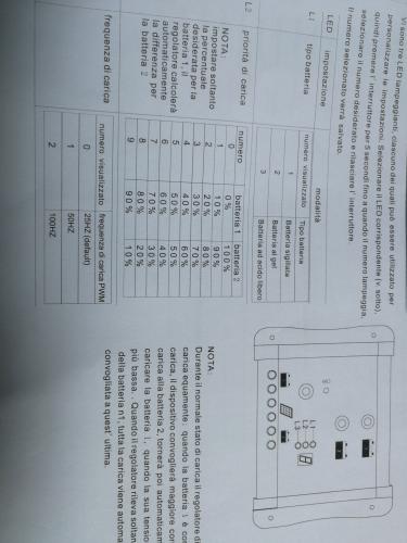

Ho letto ora che la centralina moove ha tre tipi di impostazioni per la ricarica batterie .
dato che le due che ho sono diverse cosa bisognerebbe impostare  come ricarica ?
1 per batterie sigillate
3  per batterie ad acido libero
Andrea KEA P68

Si è già tutto cablato con cavo che arriva dal pannello e cavo che va alla centralina servizi  . Vorrei utilizzare la seconda uscita sulla centralina per caricare anche la BM e devo guardare se posso passare un secondo cavo che scenda e vada alla batteria motore . Non penso sia già predisposto altrimenti lo avrebbero collegato .
mi chiedo anche  quale impostazione usare per entrambi le batterie da impostare sulla centralina del pannello .

Ragazzi che pasticcio che c'è sad ma non e un po' troppo sacrificata li dentro ?

Se è collegato bene la centralina, quando la BS è carica, passa la carica anche alla BM.
A me non ha passato nessun ulteriore cavo.
