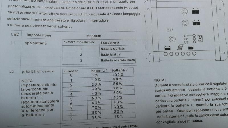

Il tuo regolatore e anche collegato alla BM ?
se si ... Quale impostazione hai inserito di carica sempreché le due batterie siano tra loro diverse ?
La mia BS è AGM mentre la BM è da trazione .
Penso che inserendo il modo ricarica AGM sulla centralina dei pannelli vada bene .

E’ strano tu abbia una batteria da trazione come BM. Dovresti avere una piombo acido o una piombo calcio o al limite una AGM da avviamento. Comunque verifica bene la curva di carica sulla scheda tecnica della batteria ( la trovi nel sito del produttore) e confrontalo con quella del regolatore. Acido libero ed AGM hanno spesso la stessa curva di carica e la stessa tensione di mantenimento.

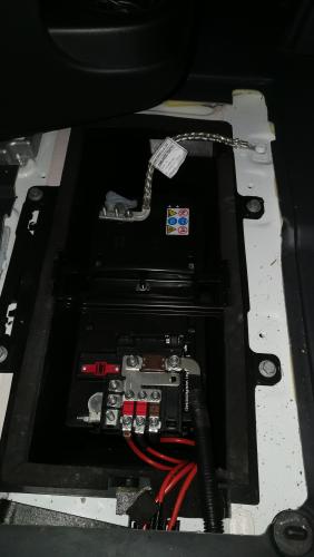

Questa è la bm una fiam da 95 ah .
puo andare bene ricaricarla con  una curva da AGM?
Non ho potuto leggere altri dati perché dovrei scollegare il polo positivo .
È possibile scollegare senza avere problemi ci centralina ...allarmi ecc.ecc.?

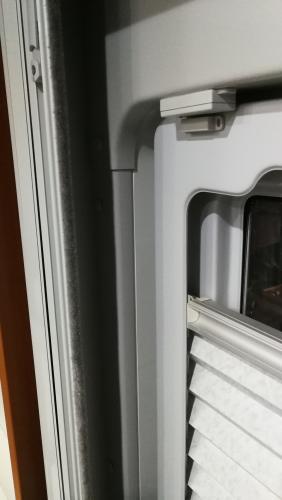

Dato che vorrei sistemare alcuni scricchiolii che arrivano da questo profilo e cioè  quello attorno alla porta che sostiene la zanzariera (vedi foto) dovrei toglierla ma non ho idea se e difficile per via dei cavetti di rinvio .

Questa è la bm una fiam da 95 ah . puo andare bene ricaricarla con  una curva da AGM?  Non ho potuto leggere altri dati perché dovrei scollegare il polo positivo . È possibile scollegare senza avere problemi ci centralina ...allarmi ecc.ecc.?
Vista così, purtroppo dice veramente poco. Sono sicuro non sia una "trazione", ma per fare altre ipotesi dovresti copiare la sigla della batteria. Se dici che è una FIAM  (che dovrebbe essere FIAMM) nel sito sembra ci siano 2 modelli da  95 Ah da avviamento, una con tappi di riempimento ed una no.  A me sembra la tua non abbia i tappi di riempimento dell'elettrolita e che quindi sia la Titanium D31-95.  E' lunga 305 mm, larga 178,5 alta 221. Verifica se almeno le misure corrispondono. Sulla tabella applicativa però scrivono che il 2.3 dovrebbe montare la 90 o la 100 Ah, quindi difficile esserne certi.
99% comunque puoi caricarla con la stessa curva delle AGM, quindi impostazione "1" sul regolatore. Magari scrivi che tipo di AGM hai perchè, ad esempio le NDS, hanno una tensione di ricarica da 14,6 a 14,9 Volt che nel  tuo regolatore è indicata per le acido libero.

Vista così, purtroppo dice veramente poco. Sono sicuro non sia una trazione, ma per fare altre ipotesi dovresti copiare la sigla della batteria. Se dici che è una FIAM  (che dovrebbe essere FIAMM) nel sito sembra ci siano
2 modelli da  95 Ah da avviamento, una con tappi di riempimento ed una no.  A me sembra la tua non abbia i tappi di riempimento dell'elettrolita e che quindi sia la Titanium D31-95.  E' lunga 305 mm, larga 178,5 alta 221. Verifica se almeno le misure corrispondono. Sulla tabella applicativa però scrivono che il 2.3 dovrebbe montare la 90 o la 100 Ah, quindi difficile esserne certi.  99% comunque puoi caricarla con la stessa curva delle AGM, quindi impostazione 1 sul regolatore. Magari scrivi che tipo di AGM hai perchè, ad esempio le NDS, hanno una tensione di ricarica da 14,6 a 14,9 Volt che nel  tuo regolatore è indicata per le acido libero.
Ok grazie
la BS è AGM NDS
Per la BM ho guardato unaltra foto e si vedono i tappi ...controllo le misure domani .
Le caratteristiche sono su di un adesivo proprio sotto la piastra del polo positivo.
Si può togliere la piastra scollegando il polo della batteria senza avere problemi vari ?

Ok grazie  la BS è AGM NDS  Per la BM ho guardato unaltra foto e si vedono i tappi ...controllo le misure domani . Le caratteristiche sono su di un adesivo proprio sotto la piastra del polo positivo. Si può togliere la piastra scollegando il polo della batteria senza avere problemi vari ?
Direi di sì, forse hai un antifurto che suona in caso venga disattivata la tensione, ma se non è inserito non avrai problemi. Può essere anche che ti si cancelli qualche settario (orologio, contakm parziale, ) ma a parte questo non dovresti avere alcun altro problema. le AGM di NDS hanno una tensione in boot di 14,4/14,9 quindi curva come da acido libero.

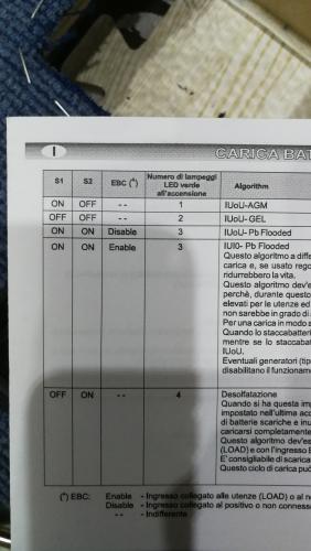

Mi puoi riconfermate il modo di ricarica da impostare ?
IMG_20180406_153839.jpgla foto sopra  è la centralina del pannello solare
Questa sotto e il carica batterie nordelettronica.

Per quanto riguarda la ricarica da pannello solare mi riferisco a ciò che hai postato alla pagina precedente. Lì è riportato che la posizione 3 "Acido libero" carica a 14,6 V e l'equalizzazione a 14,8 V. Entrambe queste tensioni sono comprese nell'intervallo di ricarica riportato sulla scheda tecnica delle NDS (14,4/14,9) e tra le opzioni offerte la 3 è quella più vicina alle caratteristiche della tua BS. Per quanto riguarda la posizione L2 quindi la priorità di carica devi un po' vedere tu dove hai i consumi maggiori. Io non ho esperienza di questo e quindi partirei con un 90% su BS e 10% su BM. Per quanto riguarda il Nordelettronica, non so, mi manca una parte forse, anche lì fa una divisione tra i diversi tipi di batteria ma non vedo le tensioni ne completamente le note riportate a fianco delle diverse opzioni settabili.

Per quanto riguarda la ricarica da pannello solare mi riferisco a ciò che hai postato alla pagina precedente. Lì è riportato che la posizione 3 Acido libero carica a 14,6 V e l'equalizzazione a 14,8 V. Entrambe queste
Si e vero manca una parte blush
Ok per la centralina pannello solare...E poi  guardo sul manuale le tensioni del nordelettronica che più si avvicinano a quelle sia della BS  che alla BM (che domani smontero'  per vedere bene l'etichetta e fare una ricerca )

Non ho mai tolto la zanzariera, ed anche a me da l'impressione di essere delicata...
Hai fotografato esattaente l'angolo dal quale sono sceso con i cavi, bravissimo, suggerisco di farli passare dentro al profilo quadro e non dietro.

Non ho mai tolto la zanzariera, ed anche a me da l'impressione di essere delicata... Hai fotografato esattaente l'angolo dal quale sono sceso con i cavi, bravissimo, suggerisco di farli passare dentro al profilo quadro e non dietro. Ciao Franco
Ok ti ringrazio smiley
Sono suggerimenti utili appena posso provo ad utilizzare quel passaggio .
