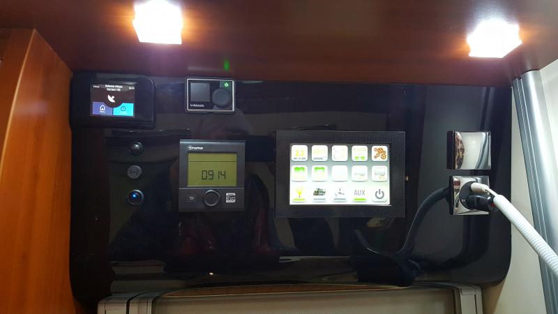

Anche il mio mezzo è un MH87 del 2017..
Non ci sono pareti laterali dato che è incastrato tra la parete del bagno e l'armadietto sopra la panchetta longitudinale laterale.
Ma non puoi sbagliare, sono nei 4 angoli del carter nero, due in alto di fronte ed i due in basso rivolti verso il pavimento.
Tira il carter piano piano da sotto vicino alla porta, come fosse uno sportello degli armadietti che hai sopra il tavolo incernierato nella parte superiore (ma non c'è cerniera, è giusto per spiegarti il movimento da effettuarsi).
Spero di essermi fatto capire, ciao Franco

Anche il mio mezzo è un MH87 del 2017.. Non ci sono pareti laterali dato che è incastrato tra la parete del bagno e l'armadietto sopra la panchetta longitudinale laterale. Ma non puoi sbagliare, sono nei 4 angoli del carter
nero, due in alto di fronte ed i due in basso rivolti verso il pavimento. Tira il carter piano piano da sotto vicino alla porta, come fosse uno sportello degli armadietti che hai sopra il tavolo incernierato nella parte superiore (ma non c'è cerniera, è giusto per spiegarti il movimento da effettuarsi). Spero di essermi fatto capire, ciao Franco
Chiarissimo. Al più presto provo.

In risposta al messaggio di Marcap del 20/02/2019 alle 18:12:04
Qualcuno sa come si smonta il pannello in materiale plastico posto sopra la porta della cellula? Quello in cui è incastonato il pannello dei comandi/centralina, il comando CP della Truma ecc... Non vedo viti e mi sembra che possa essere semplicemente incastrato, ma prima di far danni chiedo. Mario
Ciao, posseggo un MH79 e nel mio, ci sono due viti sotto il pannello frontale coperte da adesivi color legno. Il frontalino dovrebbe essere incernierato sulla parte alta tipo pensili cucina.

Questa mattina sono andato al camper ma... Non ho trovato alcuna vite o coprivite. Possibile?
Ero lí per altri motivi e ho fatto foto

Bella storia... non c'è nulla nella parte inferiore vicino al profilo della porta?

No, nientesad
Ho l'impressione che sia un gioco di incastri, anche se mi sembra strano.

No, niente Ho l'impressione che sia un gioco di incastri, anche se mi sembra strano. Mario
Mario, prova a tirare fuori per esempio la centralina e guarda dentro con il cellulare, fai un filmatino internamente e magari, scopri qualcosa di interessante :-)
Proverò,  se ne parla minimo tra una settimana ma ci proverò.
Pensavo che tutti i modelli k-yacht avessero parecchie cosa in comune, questa sicuramente no.

Ben strano, son d'accordo.
Mi sembra impossobile che sia solo incastrato, rischierebbe d staccarsi con le vibrazioni e di combinare un pasticcio con l'intrico di fili sottostanti
Nel mio c'è una cornice di legno dolce con un travetto posto circa a metà altezza che attraversa il pannello longitudinalmente se ricordo bene.  Le cornici degli strumenti potrebbero nascondere qualche bloccaggio.
