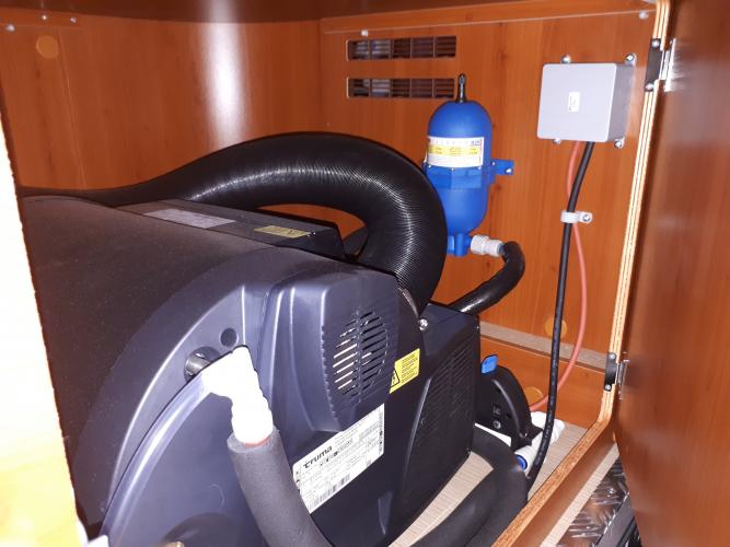

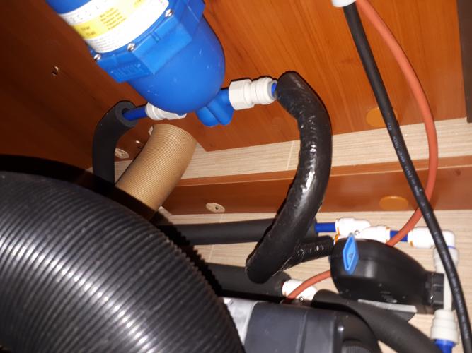

Volevo chiedere se qualcuno ha montato un vaso d'espansione in che posizione lo ha montato e se ne ha tratto beneficio.

Ciao. Io l'ho installato vicino alla stufa e devo dire che funziona, la pompa non va più a scatti.

Quello blu della Fiamma.

Ciao Tandy64, potresti postare una foto del posizionamento vicino alla stufa? Quando puoi e se vuoi... Ciao e grazie

Ciao. Appena posso posterò le foto.

20191015_152132(1).jpg20191015_152127.jpgQueste sono le foto.Ciao.

Grazie!

Addirittura già le foto yes
