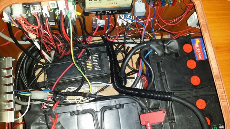

mi rivolgo a chi ha aggiunto una seconda batteria servizi:
dove l'avete collocata? Che problemi avete dovuto affrontare?
Nel mio caso, MH87, l'unica batteria dei servizi è inserita in un alloggiamento a filo del pavimento, all'interno del divanetto opposto al tavolo.

Ciao a tutti, mi rivolgo a chi ha aggiunto una seconda batteria servizi: dove l'avete collocata? Che problemi avete dovuto affrontare? Nel mio caso, MH87, l'unica batteria dei servizi è inserita in un alloggiamento a filo del pavimento, all'interno del divanetto opposto al tavolo. Mario
Marcap ciao, io ne ho due nel divanetto che dici tu, se guardi indietro nei miei lavori c'e una foto di come sono posizionate prima ne avevo una da 200A ma dopo 3 anni e passata a miglior vita adesso due da 100 pb con tappi ispezione in parallelo secco,

Marcap ciao, io ne ho due nel divanetto che dici tu, se guardi indietro nei miei lavori c'e una foto di come sono posizionate prima ne avevo una da 200A ma dopo 3 anni e passata a miglior vita adesso due da 100 pb con tappi ispezione in parallelo secco,  franco
Ciao Franco, grazie per la risposta e per la foto.
Ma quindi in partenza la batteria servizi era poggiata sopra il pavimento e non calata in una botola incassata sotto il livello del pavimento come da me?
