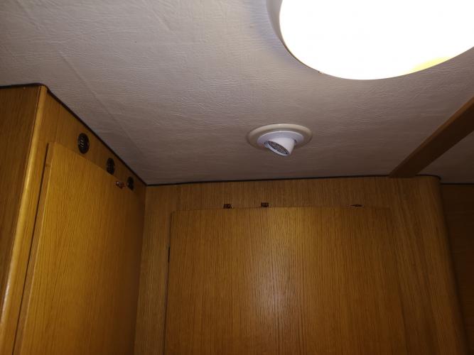

Inserito il 20/12/2019 alle: 18:38:29
aspettando gli interruttori ho chiuso il foro di areazione
per il momento è collegata ma non alimentata, illuminerà l’interno dell’armadio
