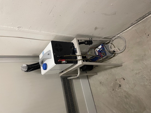

ho visto, secondo me non è un bel lavoro, il bruciatore per non sentirlo si deve mettere su silent bock, prima di forare si deve fare una dima in legno poi si va avanti, lo scarico non lo potresti fare andare verso l’alto, la condensa rimane dentro, la pompa gasolio è troppo lontana, si dovrebbe mettere vicino al bruciatore, è lei che regola la potenza tramite gli impulsi, se rimani senza gasolio con una siringa lo tiri li vicino, se hai capito non è proprio silenzioso, la pompa da fastidio, 1100 euro è la spesa, non è esagerata, poi devi aggiunge il lavoro non so dove si arriva, io a questo punto monterei un bombolone, elimini le bombole e il gpl autotrazione ti costerebbe molto meno del gasolio, l’affidabilità dell’Alde non si discute, io ho trovato una caldaia usata come la mia, la ho comperata per un’eventuale problema, ho i ricambi.
l’Alde ha già una seconda fonte di riscaldamento, tre resistenze elettriche, proprio ieri ho riscaldato alla massima potenza elettrica e a gas contemporaneamente, non senti nulla e il bruciatore si accende di aiuto alle resistenze e viceversa.
avevo preso un cinebasto portatile per vedere come è fatto
lo sto usando in garage, silenzioso non è, consuma anche parecchio, certo lo ho pagato 80 euro
