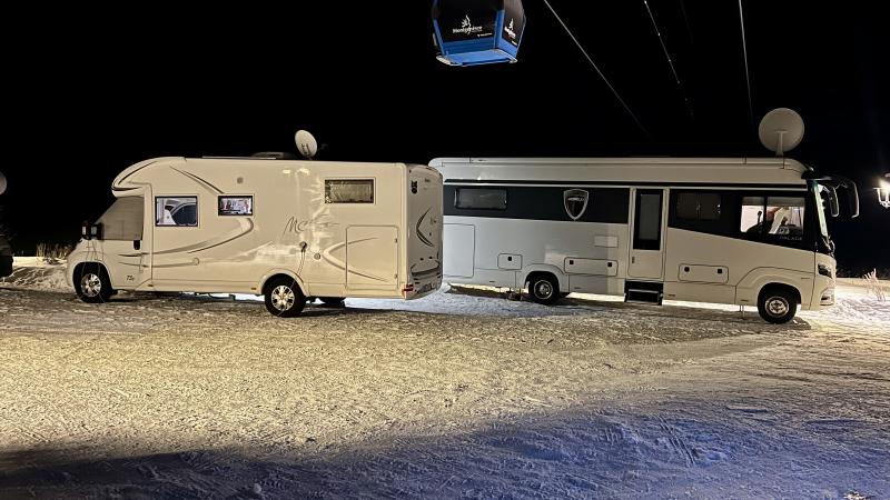

In queste vacanze sono stato al passo del Monginevro e caso vuole mi sono parcheggiato "sedere a sedere" con il gemello del mio prossimo camper. Nonostante fossi 7,3 mt di lunghezza al confronto sembravo piccolosad
Tra l' altro il proprietario è Olivier Bouzige, titolare della concessionaria Morelo del sud della Francia, ad Avignone, e ho avuto occasione di avere diversi chiarimenti su questo mezzo.
In questi giorni con mia moglie abbiamo poi riflettuto tanto sul  tema "dimensioni" (del camper ...che stavate già pensando?!) prendendo coscienza, (ma già si sapeva) dei molti limiti in più che avremo nel viaggiare con un mezzo simile.
In ogni caso non sono pentito del passo e la voglia di averlo è tanta, ancora pochi giorni e andrò a ritirarlo.
