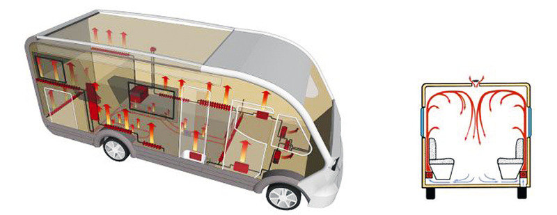

L'impianto Alde di serie prevede un anello di tubazioni radianti che gira tutto intorno alle pareti del mezzo, compresa la parte anteriore sotto al parabrezza, per garantire la massima uniformità di riscaldamento.

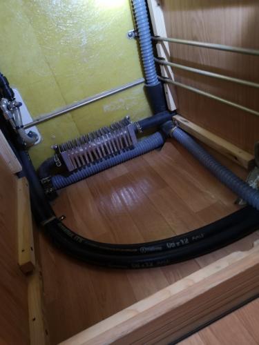

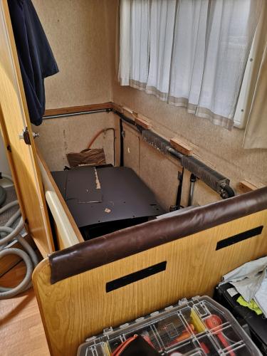

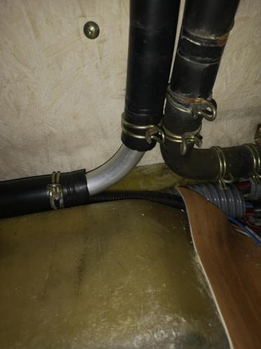

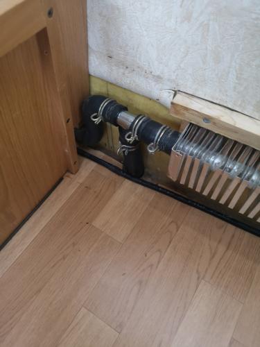

IMG_20241024_154715_resized_20241024_072602312(2).jpegIMG_20241022_173829_resized_20241022_054305355(2).jpegIMG_20241022_173744_resized_20241022_054305170(3).jpegIMG_20241003_174429_resized_20241003_061303059(2).jpeg
come vedi si riesce a vedere il percorso, sono nascoste dal mobilio, smontando si trovano, è difficile forare le tubazioni, si deve andare alla cieca
