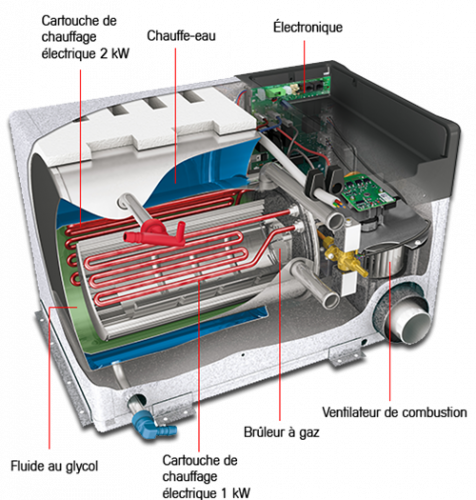

E ancora una domanda: un riscaldatore a gasolio montato in linea sull'impianto Alde esistente permetterebbe di riscaldare anche l'acqua sanitaria?

Inserito il 15/12/2025 alle: 12:52:50
In risposta al messaggio di Furio59 del 15/12/2025 alle 12:13:23
Come puoi notare dallo spaccato posto sopra, l'acqua sanitaria è nella parte esterna della caldaia dove vi è il glicole e per conduzione si scalda

Inserito il 15/12/2025 alle: 12:57:46
In risposta al messaggio di Clint del 15/12/2025 alle 12:52:50
E quindi come e dove  andrebbe inserito un riscaldatore in linea a gasolio?
Sul ritorno o sulla mandata del glicole, riscaldandolo in modo che circolando nella caldaia Alde scaldi anche l'acqua calda per convenzione?
E utilizzerebbe la stessa pompa di circolazione dell'Alde?

Inserito il 15/12/2025 alle: 13:53:16
In risposta al messaggio di Furio59 del 15/12/2025 alle 12:57:46
E quindi come e dove  andrebbe inserito un riscaldatore in linea a gasolio?   Sul ritorno o sulla mandata del glicole, riscaldandolo in modo che circolando nella caldaia Alde scaldi anche l'acqua calda per convenzione? E utilizzerebbe la stessa pompa di circolazione dell'Alde?
No la pompa del l'Alde la lasci spenta, ci pensa la pompa del riscaldatore a gasolio a far circolare il glicole, però ad una velocità alta rispetto a come circola con la caldaia Alde. Questo perché il bruciatore a gasolio deve raffreddare la camera di combustione dello stesso.
