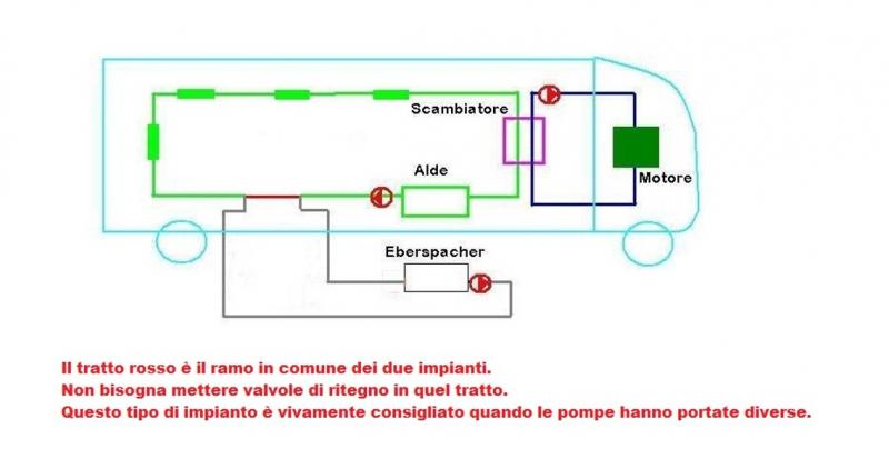

In risposta al messaggio di Clint del 15/12/2025 alle 13:53:16
No la pompa del l'Alde la lasci spenta, ci pensa la pompa del riscaldatore a gasolio a far circolare il glicole, però ad una velocità alta rispetto a come circola con la caldaia Alde. Questo perché il bruciatore a gasolio deve raffreddare la camera di combustione dello stesso.

Grazie, la cosa mi è un poco più chiara. Il Motelo è già dotato di serie di scambiatore di calore per riscaldare la cellula con l'acqua calda del motore durante la marcia. Per fare questo deve essere previsto che in viaggio comunque funzioni la pompa di circolazione dellAlde, anche se ii bruciatore a gasolio è  spento.
Per fare il contrario, ovvero per riscaldare il motore prima di avviarlo, è quasi certo che ci voglia un pompa elettrica sul circuito dell'acqua del motore, perché a motore spento la pompa meccanica del motore stesso è ferma. Infatti il mio bruciatore che scalda l'acqua del motore sul mio ducato è dotato di una pompa esterna per fare questo, e che io utilizzo per riscaldare anche  un termoconvettore che ho montato in cellula.
L'impianto per aggiungere l'eberspacher mi sembra relativamente semplice, è bene anche che sia dotato della sua pompa specifica (il fatto che faccia girare più veloce l'acqua non credo che possa creare problemi specifici).
Così come descritto sembrerebbe che quando è in funzione il riscaldatore l'acqua calda passi dentro l'Alde, quindi in teoria dovrebbe riscaldare anche l'acqua calda, anche se di questo ancora non ho certezza.
comunque funzioni la pompa di circolazione dellAlde, anche se ii bruciatore a gasolio è  spento. Per fare il contrario, ovvero per riscaldare il motore prima di avviarlo, è quasi certo che ci voglia un pompa elettrica sul circuito dell'acqua del motore, perché a motore spento la pompa meccanica del motore stesso è ferma. Infatti il mio bruciatore che scalda l'acqua del motore sul mio ducato è dotato di una pompa esterna per fare questo, e che io utilizzo per riscaldare anche  un termoconvettore che ho montato in cellula. L'impianto per aggiungere l'eberspacher mi sembra relativamente semplice, è bene anche che sia dotato della sua pompa specifica (il fatto che faccia girare più veloce l'acqua non credo che possa creare problemi specifici).  Così come descritto sembrerebbe che quando è in funzione il riscaldatore l'acqua calda passi dentro l'Alde, quindi in teoria dovrebbe riscaldare anche l'acqua calda, anche se di questo ancora non ho certezza.
Tranquillo viaggiando scaldi anche l'acqua sanitaria, attorno alla caldaia del glicole vi è la caldaia dell'acqua sanitaria, di conseguenza per contatto il calore del glicole riscalda l'acqua sanitaria.

In risposta al messaggio di Clint del 15/12/2025 alle 13:57:42
Grazie Clint, questo schema è molto bello e chiarisce tutto!yes

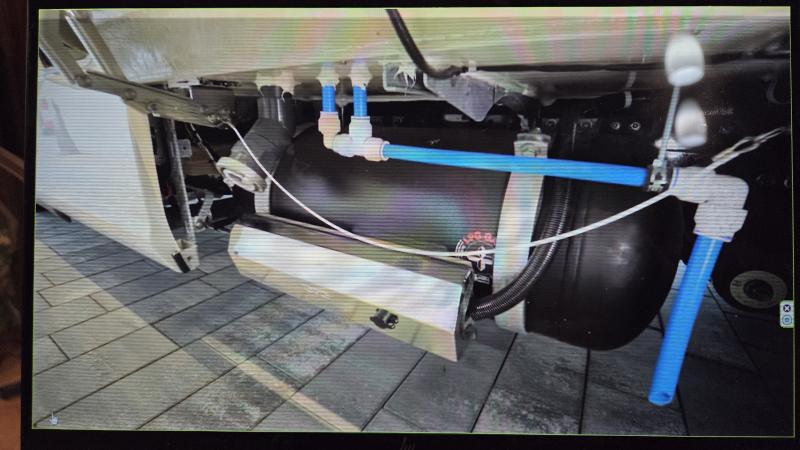

il bombolone nel mio Firr è al chiuso e riscaldato sul N+B avevo le bombole, all’interno passava il tubo di riscaldamento dell’Alde, non si è mai gelato nulla, su quest’ultimo credo sia uguale, mi passa di fianco
il bombolone il tubo di riscaldamento, per il riempimento non ho mai avuto problemi, in riguardo alla durata, è legata all’isolazione del mezzo, se il calore non scappa rimane, oggi, per esempio, ho portato il camper in parcheggio sotto casa in garage ci sono 5 gradi, in parcheggio alle 9 di mattina -3, ho impostato 20 gradi, siamo andati a Trento, alle 13 cerano + di 20 gradi internamente, il sole non era ancora arrivato, poi con il sole la temperatura si è alzata ulteriormente, 21/22 gradi, la caldaia è rimasta spenta quasi tutto il pomeriggio
Penso che tutto sarà stato omologato e dotato di aperture con l'esterno.  Non me ne intendo ma non so se con le attuali normative ancora adesso si possa richiudere in un doppio pavimento. Ho trovato in rete questa foto di un serbatoio sa 120 litri montato su un Morelo e si vede che seppur mascherato e ben comunicante con l'esterno.
Sarebbe interessantw avere delle info dagli  attuali proprietari dei mezzi recenti.
Io credo che se Morelo lo monta cosi ci sarà un motivo tecnico, visto la alta qualità di tutta la sua impiantistica.
di un serbatoio sa 120 litri montato su un Morelo e si vede che seppur mascherato e ben comunicante con l'esterno. Sarebbe interessantw avere delle info dagli  attuali proprietari dei mezzi recenti.  Io credo che se Morelo lo monta cosi ci sarà un motivo tecnico, visto la alta qualità di tutta la sua impiantistica.
Quel tipo di serbatoi  NON consentono l'uso
con il mezzo in movimento
NON avendo la doppia camera come gli Icom.
La evaporazione avviene all'interno e se in frenata
il liquido raggiunge la uscita arriva algi ugelli gas LIQUIDO
Ne ho avuti tre montati sul vecchio Dodge ed il Gpl
unico con il quale riempirli si gela sicuramente
essendo montato esternamente.

Quel tipo di serbatoi  NON consentono l'uso con il mezzo in movimento NON avendo la doppia camera come gli Icom. La evaporazione avviene all'interno e se in frenata il liquido raggiunge la uscita arriva algi ugelli gas LIQUIDO Ne ho avuti tre montati sul vecchio Dodge ed il Gpl unico con il quale riempirli si gela sicuramente essendo montato esternamente.
Immagino stai parlando di quello di cui ho postato la foto, è un Morelo modello precedente, ma bisognerebbe sapere i recenti (chiedo a chi ha il Morelo), se sono ancora così. Non credo che Morelo fornisca un mezzo con un isolamento esemplare, con il moglior impianto di riscaldamento per camper in  commercio (cosi si dice dell'Alde) e poi metta un serbatoio che a -5 non riesca più ad alimentare nulla.
Chiedo spiegazioni, vorrei sapere fino a che temperature negative sono collaudati questi mezzi e questi impianti , so con certezza  che alcuni hanno fatto e fanno viaggi invernali  in Lapponia e non hanno certo patito il freddo, anzi.
Che il serbatoio sia chiuso dentro un guscio isolante si protezione? Anche da quella lamiera vedo uscire una tubazione ben isolata, non so.
Se non riceverò risposte esaurienti qui chiederò direttamente al conce.

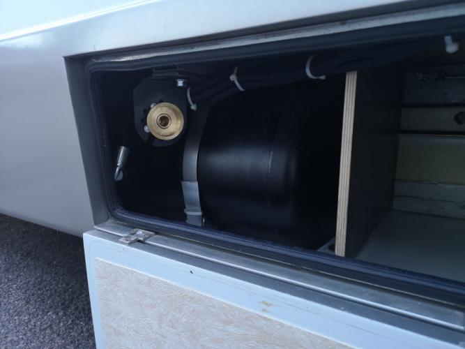

Ma la pistola dei gasauto è uguale in tutta Europa, oppure come le bombole esistono innumerevoli attacchi?
Il mio modello Loft 2025 il bombolone è fatto più o meno come quello in foto
il bombolone deve essere riportato sul libretto
ho provato a fare il pieno ed il bombolone si riempie fino al 77%
per quanto riguarda gli attacchi ne esistono quattro per tutta l’Europa
