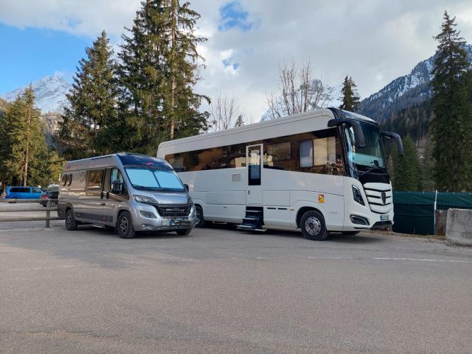

Immagino stai parlando di quello di cui ho postato la foto, è un Morelo modello precedente, ma bisognerebbe sapere i recenti (chiedo a chi ha il Morelo), se sono ancora così. Non credo che Morelo fornisca un mezzo con un
isolamento esemplare, con il moglior impianto di riscaldamento per camper in  commercio (cosi si dice dell'Alde) e poi metta un serbatoio che a -5 non riesca più ad alimentare nulla.  Chiedo spiegazioni, vorrei sapere fino a che temperature negative sono collaudati questi mezzi e questi impianti , so con certezza  che alcuni hanno fatto e fanno viaggi invernali  in Lapponia e non hanno certo patito il freddo, anzi.   Che il serbatoio sia chiuso dentro un guscio isolante si protezione? Anche da quella lamiera vedo uscire una tubazione ben isolata, non so. Se non riceverò risposte esaurienti qui chiederò direttamente al conce.
Cito:  "so con certezza che alcuni hanno fatto e fanno viaggi invernali in Lapponia e non hanno certo patito il freddo, anzi."
Le Lapponie sono 3...in quella norvegese ci sono molti meno problemi, essendo le coste atlantiche percorse dalla corrente del Golfo, che mitiga il clima. Si trova anche all'estremo nord qualche distributore di GPL opportunamente miscelato per quelle temperature.
In quella svedese, come ho già detto in un altro thread, è più difficile trovare GPL in generale, poiché poco usato per autotrazione: le auto a freddo partono sempre a benzina, e passano a GPL quando il liquido refrigerante raggiunge i 40°, ci vuole una vita....e poi appena ti fermi, torna subito sotto i 40, in inverno rischi di andare quasi sempre a benzina. In Finlandia il GPL da autotrazione non esiste, perciò non c'è dove riempire un bombolone.
Per risolvere il problema gas nelle 3 Lapponie, si utilizzano le bombole di propano da 11kg. in composito, quelle della Regasco, (le stesse utilizzate da Beyfin, per capirci) con attacco svedese a cono, o più frequentemente del tipo Clip-On Jumbo C56 o attacco tedesco. Queste bombole possono essere scambiate indifferentemente in Danimarca, Svezia, Norvegia e Finlandia, vuoto per pieno in distributori, supermercati, ferramenta, chioschi, edicole, garden, autoricambi ecc. Insomma un po' dovunque, compresi i distributori di bombole automatici attivi sempre. Il vuoto va acquistato , e non è restituibile. La miscela di propano è ovviamente adatta a temperature polari. In Norvegia e Svezia dette bombole, ed anche altre, possono essere riempite o rabboccate anche presso molti distributori, ammesso che siano in corso di validità (10 anni) e presentino il raccordo svedese, Clip-On o tedesco. Per le italiane, occorre munirsi di adattatore.
A chi viaggiasse nelle 3 Lapponie in inverno, anche se dotato di bombolone, consiglio di munirsi in Italia di un vuoto in composito, comodo anche per controllare il livello: può andar bene un vuoto Beyfin, che può essere preso in comodato, e restituito a fine viaggio. Lo si farà riempire di propano come detto sopra, dove non si trovasse da riempire il bombolone con GPL. Preciso che chi riempie bombole, nel 99%dei casi, non riempirà il bombolone. Il gas da autotrazione viene venduto in litri, il propano per bombole in kg.
Sembra complicato, ma è tutto organizzato perfettamente, 7 giorni su 7, non c'è nessun problema, una volta capito il meccanismo.

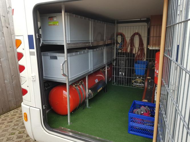

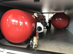

Bravo, mentre noi parliamo di Gas e sognamo dieci metri di camper, con l'incubo dove lo metto, dove vado, quando mi costa mantenerlo, la patente C o per il tuo basta la C1? Tu quatto, quatto hai firmato il contratto! Auguri!
Beh! Nel frattempo sono riuscito a beccare un thread dove un tipo ha fatto montare due bombolonii di 110 litri nel sottofondo del suo Liner
mausone46
mausone46
29/12/2019 3291
Inserito il 18/12/2025 alle: 22:32:38
E' qui una foto di un Bombolone di 195 Litri nel garage di un Concorde

Bravo, mentre noi parliamo di Gas e sognamo dieci metri di camper, con l'incubo dove lo metto, dove vado, quando mi costa mantenerlo, la patente C o per il tuo basta la C1? Tu quatto, quatto hai firmato il contratto! Auguri! Beh! Nel frattempo sono riuscito a beccare un thread dove un tipo ha fatto montare due bombolonii di 110 litri nel sottofondo del suo Liner
Sicuramente interessante ed efficace per contrastare i problemi del freddo.
Avrà creato delle aperture di areazione apposite come richiesto dalla legislazione, magari avra' montato anche dei sensori di allarme, e avra' ottenuto sicuramente l'omologazione.
A me però queste cose fanno paura, con il gas non si scherza. La sotto c'è di tutto, impianti elettrici di ogni genere ed in ogni dove: non capiterà mai, ma se  con una minima perdita il gas andasse dove non deve andare... boom!
Se fosse ancora in vita mi piacerebbe avere un giudizio da mio padre, lui come CTU  negli anni 70 fece  condannare in tribunale tutte le aziende italiane costruttrici di boiler a gas (per altri motivi tecnici),  anche se tutto sembrava regolare e a norma. Ma ogni tanto qualcuno ci lasciava le penne.

Comunque la maggioranza di questi impianti vengono montati dalla ditta Wynen Gas, che ha esperienza 30nnale. Il costo completo circa 3.000 €
18/10/2009 6785
Inserito il 19/12/2025 alle: 06:34:15
In risposta al messaggio di Furio59 del 18/12/2025 alle 22:43:03
Sicuramente interessante ed efficace per contrastare i problemi del freddo. Avrà creato delle aperture di areazione apposite come richiesto dalla legislazione, magari avra' montato anche dei sensori di allarme, e avra' ottenuto
sicuramente l'omologazione. A me però queste cose fanno paura, con il gas non si scherza. La sotto c'è di tutto, impianti elettrici di ogni genere ed in ogni dove: non capiterà mai, ma se  con una minima perdita il gas andasse dove non deve andare... boom! Se fosse ancora in vita mi piacerebbe avere un giudizio da mio padre, lui come CTU  negli anni 70 fece  condannare in tribunale tutte le aziende italiane costruttrici di boiler a gas (per altri motivi tecnici),  anche se tutto sembrava regolare e a norma. Ma ogni tanto qualcuno ci lasciava le penne.
