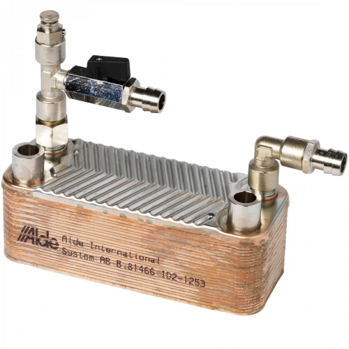

0112968-912_1080x.pngPompa aggiuntiva nel vano motore tra scambiatore di calore Alde e motore.
La velocità del glicole alta con il bruciatore a gasolio, può creare problemi perché se il glicole ha temperatura troppo alta rientrando nel bruciatore, il bruciatore stesso lavora al minimo abbassando la temperatura di funzionamento.
