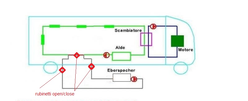

Renzo! Grandissimo come stai? No la nautica non la mollo, anzi sto facendo un upgrade anche li (l' ennesimo...!) Tu cosa mi racconti?! Un abbraccio Ps letto il tuo post e mi sa che ci sentiremo per qualche consiglio/dettaglio;
in ogni caso vorrei montare l' impianto come da disegno, in modo da poter far lavorare 1) solo l' alde, 2) solo il thermo top, 3) il thermpo top con la pompa dell' alde  a presto

Ciao, sinceramente non riesco a capire come fai a far lavorare il bruciatore a gasolio utilizzando la pompa dell'Alde.
alde(3).jpgdagli schemi ricevuti dovrebbe funzionare così:
1)con valvole 1 e 3 chiuse e 2 aperta si fa funzionare solo l' alde come se ci fosse l' impianto senza bruciatore a gasolio
2) con valvole 1 e 3 aperte e 2 chiusa funziona tutto l' impianto con bruciatore a gasolio e pompa del bruciatore a gasolio (circolazione acqua più veloce dell' alde in quanto la pompa a gasolio gira appunto con pressione maggiore).
3) con tutte e 3 le valvole aperte e il bruciatore a gasolio in funzione va accesa anche la pompa dell' alde per una circolazione corretta in quanto si crea un ritorno sul bypass (tratto in rosso). Si evita così la sovra-pressione sull' impianto alde.

dagli schemi ricevuti dovrebbe funzionare così: 1)con valvole 1 e 3 chiuse e 2 aperta si fa funzionare solo l' alde come se ci fosse l' impianto senza bruciatore a gasolio 2) con valvole 1 e 3 aperte e 2 chiusa funziona
tutto l' impianto con bruciatore a gasolio e pompa del bruciatore a gasolio (circolazione acqua più veloce dell' alde in quanto la pompa a gasolio gira appunto con pressione maggiore). 3) con tutte e 3 le valvole aperte e il bruciatore a gasolio in funzione va accesa anche la pompa dell' alde per una circolazione corretta in quanto si crea un ritorno sul bypass (tratto in rosso). Si evita così la sovra-pressione sull' impianto alde.
Ma allora se si mettono rubinetti tanto vale
prelevare la pos. 3  prima della Alde e
in questo caso bypassarla e lasciarla spenta,
facendo lavorare solo  sistama a gasolio.
Non sono mica convinto....

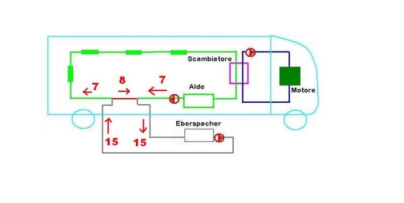

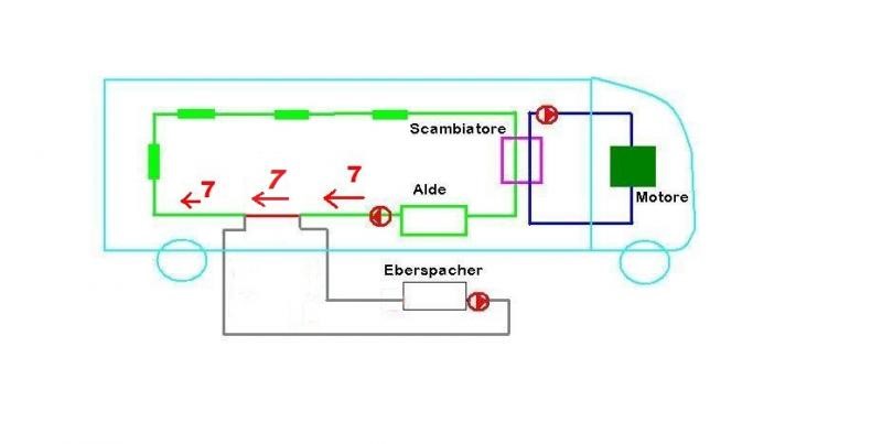

Riporto:
con questo impianto  "bypass secco" quando si usa solo l'Alde i tubi esterni e l'Ebe stesso rimangono freddi ossia nulla va verso l'esterno in quanto il ramo Ebe è molto più resistivo del tratto di bypass.
se si accende l' ebe la pressione sarà maggiore ma il pregio  è che i due impianti lavorano separati e una portata eccessiva dell'Ebe non andrà nel circuito Alde ma tornerà in aspirazione dal bypass. Il difetto di questo impianto è che quando si usa l'Ebe si deve sempre accendere anche la pompa del circuito Alde con un maggior consumo di corrente.
Ogni ramo lavora a se ed è comandato dalla sua pompa, è il principio del separatore idraulico.

Innanzitutto le valvole 1 e 3 sono equivalenti, la 3 si può togliere perché il circuito resta ugualmente chiuso dalla 1.
Per il resto può funzionare, resta il problema gia' evidenziato che il motore non si riesce a riscaldare come dovuto in caso di necessità,  anche se.presente una pompa dedicata.
Sexondo me si potrebbe eliminare tutto il circuito del riscaldatore del gasolio, montando quest'ultimo nel circuito del motore.
Oltre alla semplificazione dell'impianto, il riscaldamento del motore fino a temperatura di esercizio sarebbe assicurato. Di contro bisognerebbe modificare il circuito del motore, montando una o forse due valvole manuali da chiudere quando con il bruciatore non si desidera riscaldare il motore, ma si vuole riscaldare la cellula tramite lo scambiatore, alla stregua di quello che avviene in viaggio con il calore generato dal riscaldatore stesso.
Si risparmierebbe anche una pompa, in quanto già presente nel riscaldatore a gasolio.
Unico svantaggio è la modifica del circuito di raffreddamento del motore, che comporterebbe la perdita della garanzia in caso di problemi.  Comunque lo  stesso avviene montando solo il bruciatore per il motore come ho io nel Ducato van, sarebbe  comunque una manomissione.
Lele... non crei nessuna sovrapressione. L'Alde è un impianto a circuito aperto.
Come detto, lo schema che riporti lo avevo preso in considerazione pure io, ma è una inutile complicazione che alla fine non porta alcun vantaggio e, semmai, solo sbattimenti (apri uno, chiudi l'altro, chiudi il terzo, apri il primo... e poi le paranoie in piena notte "oddio.. ho aperto quello o quell'altro"). Diventi schiavo.
Deve essere una cosa semplice e funzionale.

Innanzitutto le valvole 1 e 3 sono equivalenti, la 3 si può togliere perché il circuito resta ugualmente chiuso dalla 1. Per il resto può funzionare, resta il problema gia' evidenziato che il motore non si riesce a riscaldare
come dovuto in caso di necessità,  anche se.presente una pompa dedicata. Sexondo me si potrebbe eliminare tutto il circuito del riscaldatore del gasolio, montando quest'ultimo nel circuito del motore.  Oltre alla semplificazione dell'impianto, il riscaldamento del motore fino a temperatura di esercizio sarebbe assicurato. Di contro bisognerebbe modificare il circuito del motore, montando una o forse due valvole manuali da chiudere quando con il bruciatore non si desidera riscaldare il motore, ma si vuole riscaldare la cellula tramite lo scambiatore, alla stregua di quello che avviene in viaggio con il calore generato dal riscaldatore stesso. Si risparmierebbe anche una pompa, in quanto già presente nel riscaldatore a gasolio. Unico svantaggio è la modifica del circuito di raffreddamento del motore, che comporterebbe la perdita della garanzia in caso di problemi.  Comunque lo  stesso avviene montando solo il bruciatore per il motore come ho io nel Ducato van, sarebbe  comunque una manomissione.
Eliminare la 1 o la 3 effettivamente ha senso, due valvole sono inutili, ne basta una
Dirottare tutto sul motore non mi convince, avrei una perdita di calorie per scaldare parte dell' impianto motore che quando sono fermo non mi interessa riscaldare ma devo dare priorità alla cellula.

Lele... non crei nessuna sovrapressione. L'Alde è un impianto a circuito aperto. Come detto, lo schema che riporti lo avevo preso in considerazione pure io, ma è una inutile complicazione che alla fine non porta alcun vantaggio
e, semmai, solo sbattimenti (apri uno, chiudi l'altro, chiudi il terzo, apri il primo... e poi le paranoie in piena notte oddio.. ho aperto quello o quell'altro). Diventi schiavo. Deve essere una cosa semplice e funzionale.
Sono d' accordo Renzo,
la base è avere l' impianto in parallelo e usarlo come tale, ma mettere due valvole e due T in più poco sposta, col vantaggio che alla mal parata hai sempre la possibilità di separare i due impianti (cosa che magari non si farà mai alla fine...)

Eliminare la 1 o la 3 effettivamente ha senso, due valvole sono inutili, ne basta una Dirottare tutto sul motore non mi convince, avrei una perdita di calorie per scaldare parte dell' impianto motore che quando sono fermo non mi interessa riscaldare ma devo dare priorità alla cellula.
Capisco, infatti sarebbe utile avere la possibilità di chiudere il circuito motore con una saracinesca. L'impianto c'è già e in modalità viaggio (con motore acceso) gli utenti dicono che sia  sufficiente. Integrandolo con un bruciatore  farebbe lo stesso lavoro di   quando si è fermi, semplificando gli impianti e non toccando il circuito Alde già ben collaudato e funzionante.
Tra l'altro il tuo è un mezzo usato e non avresti problema di decadimento garanzia motore, io un saltino da un montatore di riacaldatori motore lo farei, giusto per una consulenza.
Io sul van ho montato un Autotherm da 5 kw con 1600 euro, gia' comprensivo della sua pompa di circolazione e comandato dal pannellino dedicato in cabina dove posso regolare temperatura acqua, timer e molto altro.
Sono estremamente soddisfatto.

Non pensare al disegno/progetto.
Pensa a quali siano le reali, e sottolineo REALI condizioni in cui avere quelle valvole ti tornerebbe non dico NECESSARIO ma anche solo utile.. Nella realtà, non sulla carta.
Io lo ho da un po' di anni (in linea. Pulito) e lo ho usato.sia a GPL sia a gasolio.
Il mio weba è poco prima dell'ingresso dell'Alde, quindi, se proprio proprio ti fa andare in paranoia il fatto che il webasto ha la pompa più "performante", considera che la pompa dell'Alde sarà "trascinata" per inerzia dal flusso, contribuiendo a "rallentarlo". Ma ripeto. I'impianto è a circuito aperto e il problema proprio non si pone.
Ti fa andare in paranoia i tubi che escono all'esterno per collegarsi al weba? Sono pochi cm (se è un impianto ben fatto). Io, giusto per scrupolo li ho isolati spendendo una manciata di euro e perdendo 10 minuti sdraiato sotto al camper.
Mi rendo pienamente conto che non avendo provato ci si faccia mille paranoie.
Fossi in te procederei all'inverso.
Lo faccio pulito, in linea. Se e SOLO SE, ti rendi conto che ha la REALE necessità di sezionare.. allora va a montare i T e le valvole.
Pensaci e rileggi le prime due righe che ho scritto all'inizio di questo post
