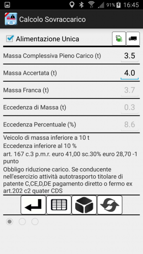

Scusate. Che sanzioni sono previste se si viene fermati con il camper in eccedenza di peso? Solo sanzioni  pecuniarie o vengono tolti anche dei punti? L'assicurazione copre ugualmente il mezzo nei sinistri? E all'estero come funziona? Grazie

In Italia fino a 4.0t di peso sono €.28,70 e -1 punto
In teoria bisognerebbe ridurre il carico da a 3,85t per potere proseguire, cioè si butta a terra un po di acqua.
Se si sta dentro i 3,85 non c'è neppure la necessità di ridurre il carico.
Bisogna calcolare la massa franca, che sui 3,5t sono 3,7t che è il peso entro il quale si è in regola, e da qui si calcola l eccedenza e la percentuale. L arrotondamento è ai 100kg.
In Austria le sanzioni sono un po piu alte (da 70 a 200 euro circa se non si esagera), ma non tolgono punti
In Germania come Austria.
Però, non è che capiti spesso di essere controllati, in piu di 20 anni mai successo.
In Svizzera c'è una denuncia penale, quindi li meglio proprio non andare.
Importante è scegliere una assicurazione come per esempio la Campersereno che prevede la rinuncia alla rivalsa per peso non regolamentare e illimitato. Alcune danno dei limiti percentuali.
In caso di incidente grave, avere un veicolo non in regola con il codice potrebbe portare a problemi legali.
