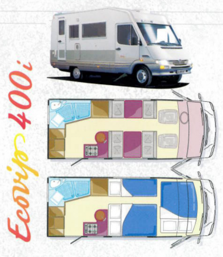

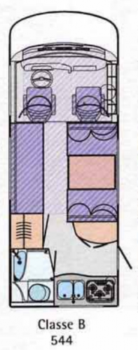

Dopo tanto studio sono arrivato a un duello tra due motorhome: Hymer b544 o Laika EcoVip 400. Qualche considerazione:
  • il Laika ha la trazione posteriore con ruote gemellate (in versione Ford 2.5 TD o Iveco 2.8 TD) mentre l'Hymer ha trazione anteriore con motore Ducato 2.8 TD
  • il Laika è lungo 620cm nella versione Ford, 643cm nella versione Iveco, mentre l'Hmyer è solo 606cm
  • il Laika 400 si trova usato tra i 15.000€ e i 20.000€ (anni '94-'99) mentre l'Hymer tra i 20.000€ e i 25.000€ (anni '98-2002)

Io possiedo un Hymer B544 (anno 1996 completamente ricondizionato con importanti accessori); posso dirti che si tratta di un modello molto solido, senza infiltrazioni, dall'ottima coibentazione. Attenzione che viaggi giocoforza fuori peso. L'abitabilità è ottima per un equipaggio di tre persone, la dinette centrale diventa un letto enorme. Poichè lo conosco abbastanza bene chiedi pure. La manutenzione dell'Hymer è elementare ed i ricambi si trovano, la sezione dedicata agli Hymer in questo forum è frequentata anche da persone molto competenti. Il motore Fiat è molto robusto. Io faccio circa 8 km/l. Il serbatoio dell'acqua è dentro la cassapanca e quello delle scure è coibentato (non la saracinesca ma se gli avvolgi un cavo riscaldabile da terraio non avrai problemi nemmeno a temperature bassissime. Tutti i mobili sono in legno massello. Il wc è a cassetta.Fatti sentire se hai bisogno.

Cercando di dare una risposta al quesito, tra i due che hai visto, ognuno ha pro e contro.
L Hymer ha il contro della meccanica Ducato e trazione anteriore (che va benissimo su un furgone come il tuo ma cambia tutto in un mezzo pesante), ha il vantaggio di una costruzione solida, maggiore qualità costruttiva e solitamente buona reperibilità di ricambi.
Il Laika ha il vantaggio della trazione posteriore, che su un mezzo di quel peso è molto meglio, ma specialmente nella versione Iveco, è un mezzo che in viaggio sta sui 40-42q , roba da galera, ma chi lo ha circola sperando nella buona sorte. L importante sarebbe che almeno completamente vuoto non superasse i 35q, cosa difficile, altrimenti potrebbe non passare neppure la revisione visto che ora sono piu stringenti.
Stringendo, tra i due, tutto sommato starei sull Hymer sicuramente wink

Io ho viaggiato con moltissima soddisfazione con un Hymer B 544 dal 2004 al 2018.
Era il modello successivo al quale tu ti riferisci e con diverse modifiche.
Più lungo di 40 cm, ed un doppio pavimento che comportava ampi ripostigli, ruota di scorta e, cosa importantissima, i serbatoi di acqua chiara e grigie perfettamente riscaldati comprese le valvole di scarico.
Il vano cucina non più nella parete posteriore ma a dx della porta di ingresso come nel Laika. Già dal 2004 poteva avere la motorizzazione 2,8 power con 146 HP-
E stato prodotto da fine 2003 ad tutto il 2006 e, certamente costerà di più ma vale anche di più.
Non conosco il prodotto di Laika ma potendo scegliere darei senz'altro la preferenza al motorizzato Iveco.
I motori Ford di quell'epoca, per esperienza personale, sono sempre stati inferiori al gruppo Fiat/Iveco ed i ricambi di questi ultimi saranno senz'altro di maggior reperibilità.
Pur trattandosi di due ottimi marchi un plus di Laika sarebbe la trazione posteriore con ruote gemelle mentre per l'Hymer sarebbe la qualità della scocca con tecnologia decisamente superiore.
Cosa negativa per il prodotto 'motorhome' la reperibilità di ricambi riguardante il frontale perchè costruiti in piccoli numeri e praticamente artigianali.
Forse per Hymer la cosa potrebbe essere meno difficile ma senz'altro costosa.
Importante che l'assicurazione preveda la voce cristalli almeno fino a 4000€ che potrebbe essere la spesa di sostituzione del cristallo anteriore.
