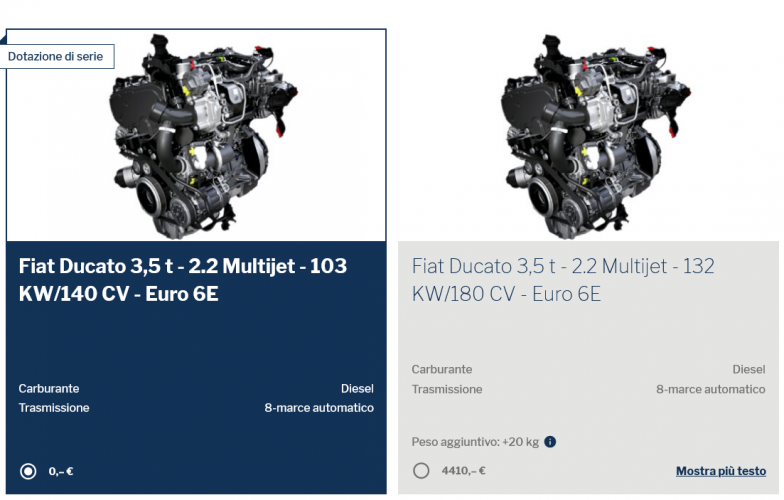

PS:  per caso ho visto proprio ora sul configuratore Hymer , che l 8 marce automatico c'è sia sul 140 cv a costo zero, e sia sul 180cv con un supplemento.  Anzi vedo che il cambio manuale non lo danno piu disponibile su nessuno dei due motori, ma unicamente automatico. Ottima scelta, tanto è li che sta andando il mercato dei veicoli.

Inserito il 02/02/2025 alle: 18:12:23
In risposta al messaggio di IZ4DJI del 02/02/2025 alle 12:30:26
Un consiglio, prendi il 180 automatico,  sono tanti soldi in piu, ma meglio non avere poi rimpianti. Rinuncia a qualche altra cosa piuttosto. PS:  per caso ho visto proprio ora sul configuratore Hymer, che l 8 marce automatico
c'è sia sul 140 cv a costo zero, e sia sul 180cv con un supplemento.  Anzi vedo che il cambio manuale non lo danno piu disponibile su nessuno dei due motori, ma unicamente automatico. Ottima scelta, tanto è li che sta andando il mercato dei veicoli. Non devi preoccuparti della potenza, ma è proprio cche tutti i nuovi motori VOGLIONO l automatico per funzionare bene. Tra l altro nel nuovo Ducato c'è il nuovo automatico a 8 marce Aisin che ne dicono benissimo (ho quel cambio sulla Citroen Berlingo 130cv della moglie e si guida benissimo). Io sono stato fortunato, perchè la Mercedes lo Sprinter 4x4 ora lo fa unicamente 190Cv e unicamente automatico, e quindi non ho dovuto lottare con la mia coscienza! Quei soldi in piu ti torneranno in casa tra 10 anni quando lo vorrai vendere.  Parlando con alcuni venditori di camper ma anche di auto, dicevano che in breve il cambio automatico diventerà la normalità, e gia lo è sui veicoli di pregio, e che quindi tra pochi anni sarà richiesto anche sull usato. Cio che accadde con l aria condizionata, una volta a scelta, ora un veicolo senza aria condizionata o non lo vogliono ritirare o è svalutatissimo. Poi, come ho avuto modo di provare personalmente i nuovi motori, anche di potenza elevata, necessitano di avere sempre la marcia giusta e quindi solo un automatico che ti puo cambiare anche tre o 4 marce facendo un tornante, lo rende possibile. Io vengo da uno Sprinter 316 del 2015  163 cv, 2.2 manuale e ora Sprinter 419 del 2024 190cv 2.0 automatico.  Il primo era un continuo cambiare sia in montagna che in variazioni di pendenza in autostrada, dove se non cambiavo per tempo il motore praticamente moriva e mi trovavo di colpo lentissimo.  Un continuo pensare al cambio e dovere anticipare la cambiata prima che calasse di giri. E comunque in certi casi è impossibile riuscire a avare la marcia giusta. Con il nuovo, il motore rende sempre al meglio, cambia in una frazione di secondo tutte le marce che serve e il motore è sempre ai giri giusti. PS: due camper va avevo il Ducato 3.0 160cv manuale, ma con questo automatico non lo rimpiango affatto, anzi, questo è molto meglio nella guida.
E' anche vero che gli unici, almeno che io sappia, che hanno avuto problemi con il cambio automatico del Ducato, li hanno avuti con il motore da 180 CV. Il cambio manuale, magari sarà meno performante, magari avrà bisogno di più attenzioni nella guida, ma non ho mai sentito di qualcuno che si sia rotto. Attualmente ho il 180 CV sul 2.3 di Iveco con il cambio manuale. Pur avendo da 15 anni auto con il cambio automatico, non incontro nessuna difficoltà o affaticamento quando guido il camper ed anche l'auto di mia moglie che ha il cambio manuale. Perchè Fiat sia passata da ZF ad Aisin io non lo so ma su BMW l'Aisin lo montavano le TA mentre lo ZF le TP. Ma le prestazioni e la precisione dello ZF erano proverbiali, più di Aisin. Su Ecovip o si prende il 140 CV cambio manuale, o cambio automatico, oppure un "fantomatico" 140 CV Heavy Duty del quale dovrò chiedere chiarimenti, oppure si passa al 180 ma solo con il cambio automatico. Ed il costo è di oltre 8000 euro con un aumento di peso di 40 kg.
Per questo mi interessa avere informazioni sul comportamento del 140 CV su un mezzo che non sarà proprio leggero, ma comunque ai limiti della massa massima.

Inserito il 02/02/2025 alle: 19:06:41
In risposta al messaggio di Paolo62 del 02/02/2025 alle 18:12:23
di più attenzioni nella guida, ma non ho mai sentito di qualcuno che si sia rotto. Attualmente ho il 180 CV sul 2.3 di Iveco con il cambio manuale. Pur avendo da 15 anni auto con il cambio automatico, non incontro nessuna difficoltà o affaticamento quando guido il camper ed anche l'auto di mia moglie che ha il cambio manuale. Perchè Fiat sia passata da ZF ad Aisin io non lo so ma su BMW l'Aisin lo montavano le TA mentre lo ZF le TP. Ma le prestazioni e la precisione dello ZF erano proverbiali, più di Aisin. Su Ecovip o si prende il 140 CV cambio manuale, o cambio automatico, oppure un fantomatico 140 CV Heavy Duty del quale dovrò chiedere chiarimenti, oppure si passa al 180 ma solo con il cambio automatico. Ed il costo è di oltre 8000 euro con un aumento di peso di 40 kg.   Per questo mi interessa avere informazioni sul comportamento del 140 CV su un mezzo che non sarà proprio leggero, ma comunque ai limiti della massa massima.
Ho visto proprio ora sul configuratore Hymer , che l 8 marce automatico c'è sia sul 140 cv a costo zero, e sia sul 180cv con un supplemento non eccessivo.  Anzi vedo che il cambio manuale non lo danno piu disponibile su nessuno dei due motori, ma unicamente automatico. Ottima scelta, tanto è li che sta andando il mercato dei veicoli.

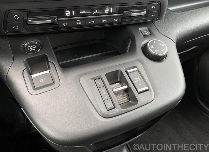

Inserito il 02/02/2025 alle: 22:21:44
In risposta al messaggio di Clint del 02/02/2025 alle 20:01:29
Allora il nuovo cambio automatico a 8 rapporti del Ducato è giapponese, avevano sbandierato ai 4 venti che era costruito in casa Stellantis.
Si, ho letto che è di marca Aisin e giapponese.  Che per me è una buona notizia.
Sto usando da un paio di settimane l automatico Aisin 8marce sulla nuova Citroen Berlingo 130cv che ho preso per la moglie, e devo dire che mi trovo benissimo (forse sarà una versione piu piccola perchè ha un peso massimo di soli 21q), dolce, immediato, senza strappi, e sempre la marcia giusta al momento giusto, veramente una guida piacevole.
Unica cosa che mi piace meno rispetto al 7 G Tronic dello Sprinter è come usare le marce manuali.
Nello Sprinter, mentre si viaggia in D basta toccare una delle palette dietro al volante per passare immediatamente in manuale mentre nel Aisin se si è in D bisogna stacacre le mani dal volante, premere il pulsante M accanto al selettore sul tunnel, e quindi si puo usare le palette al volante.  ( questa descrizione non è corretta e ho fatto rettifica in fondo al post). Vero anche che capita veramente di rado dovere scalare le marce manualmente e solo in discese particolarmente ripide e lunghe,  perchè sia con l uno che con l altro, frenando con un po di spinta, scala le marce e mantiene la marcia corta anche salendo di giri, se non si tocca piu l acceleratore.  Quindi il caso di dovere scalare delel marce manualmente è veramente occasionale.
Altra cosa che mi piace meno è il selettore PRND  sul tunnel, mentre nello Sprinter è una comodissima piccola levetta al volante sul lato destro, che si aziona con un dito e le mani sempre sul volante.  Ma anche quello è un comando che si usa principalmente da fermo e solo alla prima partenza o in manovra. Quindi cambia poco all atto pratico.
Non so se anche nel nuovo Ducato ci sia il nuovo selettore come nelle vetture/furgoni PSA, e che è molto pratico
Nella foto c'è il tasto B perchè è una versione elettrica mentre nei motori termici è sostituito dal tasto M per usare le marce manuali.
PS devo correggere quanto ho scritto poco sopra, perchè non conoscendo ancora bene il cambio Aisin 8 Marce che uso da pochi giorni, ho scritto una imprecisione.
Quando si è in D cioè in marcia automatica, si puo passare all uso manuale anche solo tirando le palette, per crescere o piu spesso per scalare marcia, ma così facendo dopo poco, quando si accelera, torna in automatico, e quindi è una selezione momentanea (per esempio si vuole scalare prima di una curva dove si arriva troppo veloci o un breve tratto di discesa ripida). Il pulsante M va spinto preventivamente solo quando si vuole usare in manuale e che rimanga in manuale, per esempio in un lungo tratto di discesa ripida.  Sono passato oggi in officina e mi hanno chiarito questo funzionamento che nn avevo ancora compreso. Quindi ho fatto delle prove durante la guida e ora è tutto chiaro e lo apprezzo.  e quindi lo riporto a correzzione di quanto avevo scritto erroneamente in buona fede.
