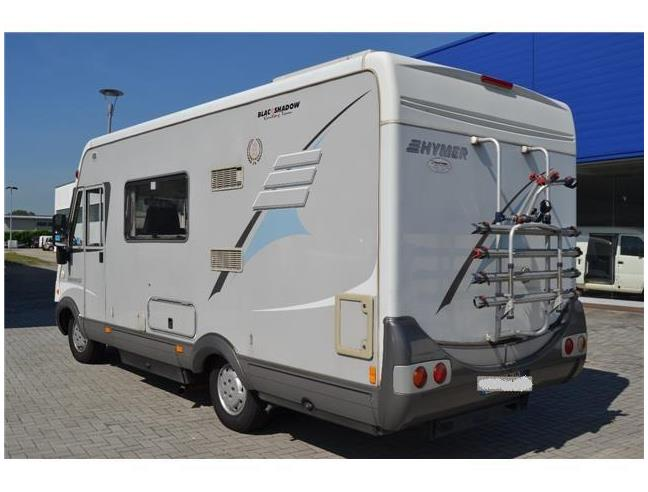

Serie economica della Hymer, cellula di costruzione tradizionale, con pareti avvitate e sigillate, non certo la cellula PUAL che contraddistingue la Hymer e che è una garanzia contro le infiltrazioni.
Per riconoscere la cellula Hymer PUAL si deve guardare che abbia pareti e tetto con giunzione non nello spigolo, e tetto con i bordi arrotondati. In questo caso sarebbe cellula vera Hymer, assemblata a incollaggio, e quindi praticamente monoscocca.

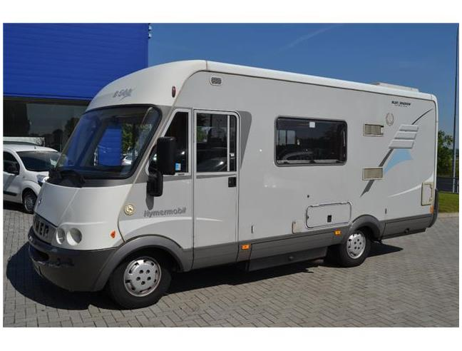

Questo ha il grosso vantaggio della trazione posteriore e meccanica Mercedes, che è un viaggiare con un altro confort, ma anche lui non ha la cellula PUAL, se guardi ha la giunzione sullo spigolo.
Poi, un motorhome te lo sconsiglio, specialmente se ha qualche anno. Fai conto che il parabrezza puo costare 4mila euro e per averlo se si trova, comunque i tempi sono molto lunghi.  Un camper con la cabina di serie un parabrezza costa qualche centinaio di euro e è immediatamente disponibile.
Per spiegarmi meglio, ecco esempi di cellula Hymer PUAL, come vedi il tetto è arrotondato e scende lungo la parete e la giuntura, fatta a incollaggio, è sulla parete e non sullo spigolo.
stessso tipo di giunzione la trovi anche sui profilati o mansardati Hymer PUAL.
