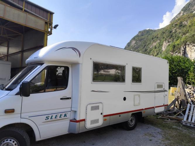

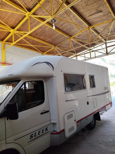

Buongiorno a tutti! E inizio a ringraziare per il supporto , questo camper è un elnagh sleek del 2001 ed è lungo 6.79 mt su base mercedes 316 ma non riesco a trovare il modello esatto qualcuno più esperto riesce a darmi lumi?
sto valutando l acquisto ha 80k km sembra tenuto bene , se qualcuno lo ha posseduto può darmi dei consigli? Grazie milleIMG_3628(1).jpegIMG_3629.jpeg

Ciao e benvenuto. Dovrebbe essere il 545, sicuramente non è il 542 perché è fatto più corto (5.99 circa) e fatto diverso, i miei genitori avevano il 541 su Fiat. Hai altre foto magari una della fiancata destra?

Stiamo parlando di un elnagh di 24 anni, che ha avuto seri problemi di infiltrazioni come tutti gli sleek e indoral di quegli anni, io prima di parlare di prezzo, mi assicurerei che non sia marcio

yesAppunto, quei mezzi soffrivano di infiltrazioni al pavimento, per errori costruttivi sulla giuntura tra pareti e pavimento, servivano controlli accurati e sigillature perfette sulle bandelle.

Ma appunto volevo capire il valore e dal modello capire se vi erano difetti costruttivi da controllare prima dell acquisto… solo quello grazie mille delle risposte

il perimetro del pavimento, alle basi delle pareti, tendeva a marcire perché l'acqua che scendeva dalle pareti si incuneava fra bandella e pavimento ristagnando e generando il problema

grazie mille quando andrò a vederlo porrò una maggiore attenzione a quel dettaglio...
