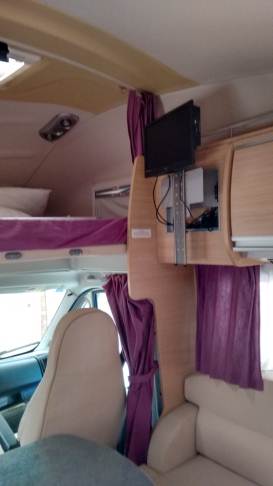

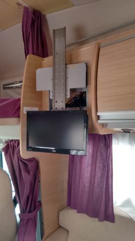

Buongiorno a tutti, sono nuovo di questo forum, sono un mizarista convinto da 4 annilaughin possesso di un garage living del 2011, sono felicissimo di questo camper ma ce una cosa che non riesco a buttare giù, il tv troppo alto e dalla dinet ti viene il torcicolloangry, lo stesso dalla mansarda non si riesce a vedere. Qualcuno di voi ha apportato qualche modifica, fai da te, per spostarlo? Grazie a tutti in anticipo

io ho fatto così

Grazie per avermi risposto, il problema che ho meno spazio di quello che hai tu, quindi dovro' trovare un'altra soluzione, mi toccherà spostarlo completamente se lo voglio portare più basso, grazie comunque.

pensavo che mizar e pegaso  garage living fossero uguali internamente

dalle tue foto noto una differenza nel cassetto porta tv, il mio è spostato in avanti ed è più stretto sarebbe un problema fare un sistema come il tuo, andava bene eventualmente mettere una barra porta tutto e farci scorrere la tv, ma non ho lo spazio disponibile per ancorarla,anche perchè nella tua immagine si vede la sagoma del legno accanto al letto in mansarda cosa che non ha il mizar garage living perchè il cassetto creato per la tv arriva a coprire tutta la sagoma.

premetto che ho un 19'', probabilmente sarebbe diverso con un 15'' di ultima generazione con angolo di visione più ampio, ho girato un po' sul forum ma non ho trovato grandi soluzioni crying, continuerò ancora per un po' prima di trovargli una sistemazione definitiva. Volevo approfittarne per dare un mio parere in merito ad alcuni pistoni idraulici , di nota marca, che ho montato qualche anno fà, sono comodissimi ma se può essere utile a qualche interessato non acquistateli con autolivellamento,come ho fatto io, paghereste di più senza poterne usufruire in quanto su fiat la corsa degli ammortizzatori è più corta e l' autolivellamento vi alzerebbe le ruote rendendo il camper instabile, se lo regolate senza farvi alzare le ruote praticamente non va in funzione in quanto la corsa è poca e dovreste già essere in piano. buona serata a tutti e grazie per avermi risposto in merito al tv laugh

secondo me sono uguali ma a parità di mansarda, infatti se hai fatto caso la forma della mansarda del Pegaso è rimasta sempre la stessa, mentre invece ​il Mizar inizialmente ha avuto una mansarda più a "goccia" per poi uniformarsi a quella del Pegaso.
Secondo me da qui nascono quelle piccole differenze che hai notato.
Io comunque la TV l'ho tolta da​​ quel posto infame e l'ho fatta scendere dal letto matrimoniale in corrispondenza de tavolo, tanto siamo in tre e il posto a sedere a tavola del guidatore non lo uso.

 ciao aieioo, grazie per la risposta, sarebbe un'idea anche perchè noi siamo solo in due. Ho fatto un giro su internet e ho trovato qualcuno che ha montato due guide per cassetti sul porta tv originale e la fa scorrere sopra e sotto a piacimento lasciando la tv dove sta, non sarebbe male nemmeno questa idea.. Mi metto a lavoro e vediamo cosa ne viene fuori. Grazie ancora

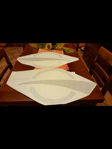

Ciao a tutti. Avrei bisogno del vostro prezioso aiuto: nel mio Pegaso Garage Living del 2008 manca l'adesivo lato guidatore sotto alla finestra della cucina: il baffo con la scritta "top class".  C'è qualuno che sa dove potrei procurarmene uno? Oppure conoscete professionisti che lo potrebbero avere? Il mio concessionario di fiducia mi ha detto che non è più disponibile e dovrei farmelo fare su misura da una ditta specializzata in adesivi.
grazie in anticipo dell'aiuto! Ciao

Vai da un qualsiasi tipografo e te lo fai fare ... se non riesci , chiedo al mio cosa ti può costare ma sappi che tra bozza , progetto , manodopera , materiale e stampa , non te la cavi con poco .

Grazie della risposta anche se mi hai detto quello che temevo !
ora andro' in un negozio di decorazioni qui vicino e che realizza adesivi speciali angry!

... purtroppo questo è .
Se hai risolto bene , altrimenti riesco a trovare tutta la serie a 200 € .

ciao, non so se riesco a mettere la foto (mai fatto) ti ringrazio ma me li ha fatti un amico 40 euro wink
