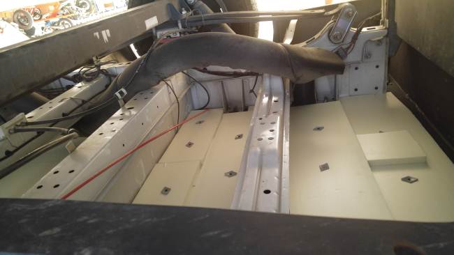

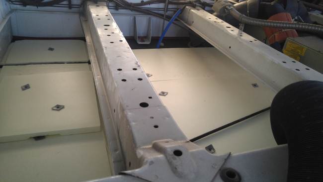

usando il Pegaso tutto l'anno ho notato che d'inverno il pavimento diventa gelato tanto da non poterci camminare scalzo, in più ne deduco la dispersione termica
non volendo usare tappeti o doppi strati ho optato per una coibentazione da sotto
sono andato da un rivenditore di materiale edile e ho comprato 5 lastre di isolante termico ad alta densità da 30mm (quello che si usa per i cappotti delle case)
l'ho ritagliato e fissato al fondo con 2 cartucce di colla polimera e ho aggiunto delle viti autofilettanti
dopo la prima uscita devo dire che il risultato è sorprendente....
cellula decisamente più calda e isolata, pavimento caldo...   poca spesa...   tanta resa....
lo consiglio a tutti!!

aieioo
aieioo
15/01/2008 431
Inserito il 30/12/2016 alle: 20:42:06
In risposta al messaggio di bianchi family del 30/12/2016 alle 10:47:47
usando il Pegaso tutto l'anno ho notato che d'inverno il pavimento diventa gelato tanto da non poterci camminare scalzo, in più ne deduco la dispersione termica non volendo usare tappeti o doppi strati ho optato per una
coibentazione da sotto sono andato da un rivenditore di materiale edile e ho comprato 5 lastre di isolante termico ad alta densità da 30mm (quello che si usa per i cappotti delle case) l'ho ritagliato e fissato al fondo con 2 cartucce di colla polimera e ho aggiunto delle viti autofilettanti dopo la prima uscita devo dire che il risultato è sorprendente.... cellula decisamente più calda e isolata, pavimento caldo...   poca spesa...   tanta resa....    lo consiglio a tutti!! 100% Romagna!!!
Beh direi che hai fatto un buon lavoro e tutto sommato di certo non ci hai aggiunto molto peso.
Ti sei assicurato che nel tempo non assorba acqua o umidità ?

Inserito il 30/12/2016 alle: 20:57:19
Scusate per le foto al contrario,
È un materiale che si usa per i cappotti delle case,  non assorbe umidità perché è a cellula chiusa,  sarà al massimo 2 kg,  spesa 15€
Ma anche nel vostro si sente un flusso di aria fredda a livello delle caviglie proveniente dalla cabina?
Nonostante la copertura esterna non riesco a capire da dove proviene
