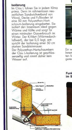

Apparte il motore che conosoco (e che sicuramente non e' un fulmine).
A livello di allestimento Cosa ne pensate? Avevano gia le pareti fatte a sandwinch come i niesmann moderni che dovrebbero avere meno problemi di infiltrazioni?
Io sono andato a vederlo e non mi e' parso male (da profano di camper) probabilmente da revisionare la parte del gas e da cambiare un oblo.
Qualche punto debole da controlllare in particolare?
grazie mille

Quel camper era stato costruito nell'anno in cui io  acquistai il mio primo mezzo, io spesi una trentina di milioni e ricordo che il niesmann della foto costava  sui sessanta, lo vidi al salone di Torino, dove si esponeva in quegli anni.  Ricordo due modelli con diversa lunghezza, uno sicuramente patente C e l'altro non so ,ed è quello della foto, ma certamente non molto leggero, anche perchè a quei tempi non si teneva molto conto di quel problema, La cellula direi chè è eccezionale , i concessionari del tempo affermavano che si poteva togliere in blocco ed eventualmente montarla su un nuovo mezzo.  Per il resto dipende da come è stato trattato nei 38 anni di vita.

Questo e' il problema che soffrono i Clou. Tra le giunture del tetto ci sono dei cedimenti alla guarnizione di catrame che con gli anni cede, se non viene cambiata in tempo, l'acqua attraversa le pareti e si posa sul pavimento, con il tempo esso marcisce. Alcuni rappezzano il Pavimento per poi metterlo in vendita. Alcuni ( piu duri) tolgono tutto e rifanno il pavimento nuovo, dopo aver riparato le infiltrazioni. Le pareti del Clou hanno a volte delle scollature che si posso riparare con punture di collante. Comunque parliamo del Top di classe degli anni 80-90
