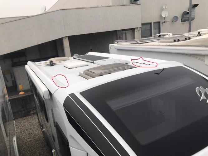

questo modello sul tetto pare che abbia delle grate per lo scolo dell'acqua che se fosse come penso ti evita anche le classiche righe nere ,mi mi chiedo dove poi vada a finire l'acqua piovana che passa da quelle grate  ,il venditori pare non lo sappia , credete possa avere subito  dopo le grate all'interno dei profili uno scarico  sino a terra  tramite dei tubi  dritti  ? qualcuno di  voi ha idea in cosa consiste e come si sviluppa  quello scolo dell'acqua sul tetto ?    vi  posto delle immagini del tetto dove si vedono le grate laterale sia a dx che sx  ,ovviamente  senza quelle grate di scolo avendo dei profili  laterali cosi alti ed il camper che rimane più alto dietro che davanti senza quelle grate  si rischiava di formare una piscina sul tetto !
Probabilmente all'interno del termoformato che rifinisce tetto e parete laterale e posteriore, l'acqua va a scolare fino alla parete posteriore, prova a guardare sotto.

Probabilmente all'interno del termoformato che rifinisce tetto e parete laterale e posteriore, l'acqua va a scolare fino alla parete posteriore, prova a guardare sotto. Saluti.
lo fare volentieri ma i camper sono al momento distanti da casa mia  , ma credo sia improbabile che l'acqua vada a scolare sino alla parete posteriore perchè il camper di suo a già una pendenza verso l'anteriore rimanendo  più alto sul dietro ,almeno che l'acqua passa il profilo termoformato e scola sulle pareti laterali ,per la gioi delle righe nere sulla parete ma la trovo una soluzione disperata , mi viene da pensare che ci possano essere realmente sotto al profilo dei tubi che scorrono dentro alla parete sino a terra e questo sistema sarebbe molto intelligente evitando anche le classiche righe nere defluendo tutta l'acqua sul tetto a terra ...
