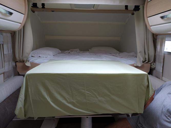

Ciao a tutti. Oggi, alla luce di 5 notti con il mio nuovo sistema di gestione del basculante, posso condividere con voi l'esperienza. Premessa: ho fatto tagliare due spessori di gommapiuma 100x87x18 (peso 8 kg complessivi) che ho sovrapposto uno sull'altro sopra al tavolo.
Questi fanno si che io possa far diventare la zona notte da trasversale in longitudinale, la nuova misura del letto diventa quindi larghezza 190 per lunghezza (nella sola zona gambe) di 240.
Per quanto ci riguarda il risultato è stato fantastico...dormito alla grandissima!!
La salita al basculante dai due divani contrapposti al tavolo ora è più facilitata e autonoma.
Alla luce di questa prima esperienza penso di ridurre di circa 30 cm il lato di 87 in quanto non ci serve, facendolo diventare quindi nella zona gambe poco meno di 2 metri...io sono 1,75 e mia moglie una decina di cm in meno...solo inutile ingombro sul tavolo e ci semplifica il posizionamento nello stivaggio sul letto durante il viaggio.
Faccio notare che non ho sentito assolutamente il posizionamento longitudinale delle doghe (materasso presente già buono) e non soffro di incontinenza notturna ma l'unica volta che di notte sono sceso, mia moglie che ha un sonno leggero non mi ha neppure sentito.
Non so quante volte sia scesa lei, sicuramente ben più di me ma io mi sarei svegliato solo se mi fosse passata sopra pestandomi sui ginocchi o sulle caviglie.
Sono molto soddisfatto dell'esperimento che considero riuscito, ora affino un pò meglio il tutto anche per migliorare la gestione dello stivaggio.

In risposta al messaggio di stera57 del 11/06/2022 alle 16:32:02
che ho sovrapposto uno sull'altro sopra al tavolo.  Questi fanno si che io possa far diventare la zona notte da trasversale in longitudinale, la nuova misura del letto diventa quindi larghezza 190 per lunghezza (nella sola zona gambe) di 240.  Per quanto ci riguarda il risultato è stato fantastico...dormito alla grandissima!! La salita al basculante dai due divani contrapposti al tavolo ora è più facilitata e autonoma.  Alla luce di questa prima esperienza penso di ridurre di circa 30 cm il lato di 87 in quanto non ci serve, facendolo diventare quindi nella zona gambe poco meno di 2 metri...io sono 1,75 e mia moglie una decina di cm in meno...solo inutile ingombro sul tavolo e ci semplifica il posizionamento nello stivaggio sul letto durante il viaggio.  Faccio notare che non ho sentito assolutamente il posizionamento longitudinale delle doghe (materasso presente già buono) e non soffro di incontinenza notturna ma l'unica volta che di notte sono sceso, mia moglie che ha un sonno leggero non mi ha neppure sentito. Non so quante volte sia scesa lei, sicuramente ben più di me ma io mi sarei svegliato solo se mi fosse passata sopra pestandomi sui ginocchi o sulle caviglie. Sono molto soddisfatto dell'esperimento che considero riuscito, ora affino un pò meglio il tutto anche per migliorare la gestione dello stivaggio. Buon viaggio a tutti.
Beh ! Complimenti per l’inventiva ! Qualche domanda: quindi dormite con la testa verso poppa ?
poi, cosa hai messo per portare la gommapiuma dell’appendice sopra il tavolo all’altezza dell’altro materasso ?
quindi il vs. Materasso ora è fatto per metà da gommapiuma e per metà è invece il materasso originale ?
ultima … dove stivi tutti i pezzi aggiunti ?

Beh ! Complimenti per l’inventiva ! Qualche domanda: quindi dormite con la testa verso poppa ?  poi, cosa hai messo per portare la gommapiuma dell’appendice sopra il tavolo all’altezza dell’altro materasso ?  quindi
il vs. Materasso ora è fatto per metà da gommapiuma e per metà è invece il materasso originale ? ultima … dove stivi tutti i pezzi aggiunti ? grazie un saluto da Auronzo dove l’area di sosta è completamente vuota alla faccia degli assembramenti…
Sì Paolo, dormiamo alla grandissima con la testa a poppa!
Stiamo utilizzando il materasso in dotazione a cui io ho aggiunto i due spessori di gommapiuma che ho sagomato della dimensione del tavolo. Ho portato il tavolo all'altezza massima e con quelli appoggiati sopra raggiungo la stessa altezza del materasso del basculante. Il gioco è fatto!
Spero che la foto postata precedentemente renda chiaro il sistema.
Quando ci alziamo togliamo le due sagome di gommapiuma dal tavolo e le stiviamo sopra al basculante, lo spessore ridotto delle stesse mi consente di lasciarle li anche quando chiudo il basculante per viaggiare.
Se dovessi rifare il tutto oggi non acquisterei più due pezzi di gommapiuma da 100x87x18h che mi sono costate ben €110 (d'altronde affiancate insieme formano praticamente un materasso per un singolo abbondante) ma cercherei di sostituire uno dei due pezzi con del materiale alternativo, tipo polistirolo espanso, sempre molto leggero anche se più rigido. Il secondo pezzo di gommapiuma lo appoggerei sopra, quello deve essere morbido per appoggiare i piedi. Come ho già detto precedentemente io modificherò uno dei due lati di entrambi portandoli da 87 a 50 cm, ma questo per adeguarlo alla mia altezza.
Spero di essere stato sufficientemente chiaro nella spiegazione.
