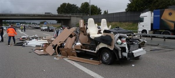

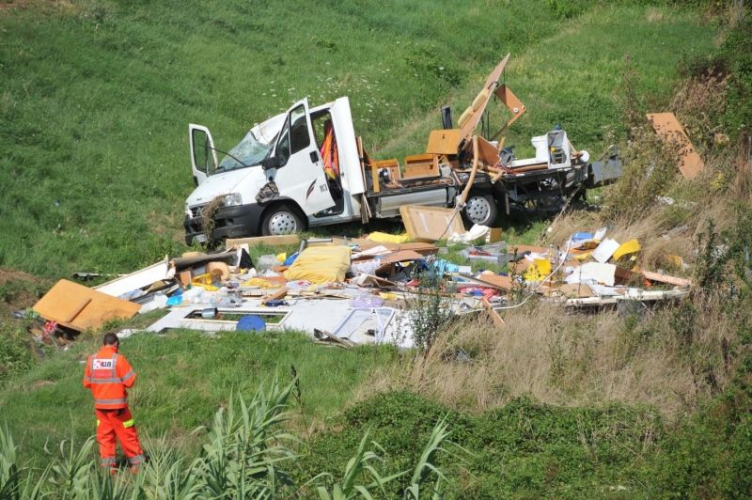

Fare un mansardato si prendono grandi fogli di polistirolo rivestiti esternamente di sottilissimo alluminio e internamente di cartone, si tagliano e si attaccano assieme con viti emasticione e la cellula è fatta. I mobili sono semplici e squadrati e vengono montati sul pavimento prima e le pareti messe dopo a chiudere la scatola. Materiali poco costosi, procedimento semplice e rapido.
Allestire un furgonato e come fare una nave in bottiglia, tutti i mobili e arredi devono passare per il portellone, devono essere sagomati che aderiscanno perfettamente alle pareti curve, e l assemblaggio è manuale e comporta tempi molto piu lunghi.
Hai il vantaggio però di un mezzo robuso e sicuro anche in caso di incidente o ribaltamento, mentre in un camper mansardato rimane solo pavimento e cabina, e in un MH solo il pavimento.
Un MH dopo un incidente
Un mansardato dopo un incidente
il furgone di lamiera si ammacca ma non si disintegra.

Visto che siamo in tema, Tommaso, hai qualche info sulla resistenza delle cellule in PUAL?

Penso che saranno un po piu robuste in quanto l alluminio è 1mm e le giunture piu solide, ma mi sa che in caso di incidenet non è che faccia poi tanta differenza.
Ricordo di un collega conun B Klasse che raccontò di essersi cappottato in Marocco per avere messo una ruota giu dall asfalto, e si erano ritrovati legati con le cinture sui sedili fissati al pavimento, ma tutta la cellula si era staccata e distrutta.
Sto sfruttando questi argomenti per convincere la moglie a passare al furgonato wink

Penso che saranno un po piu robuste in quanto l alluminio è 1mm e le giunture piu solide, ma mi sa che in caso di incidenet non è che faccia poi tanta differenza. Ricordo di un collega conun B Klasse che raccontò di essersi
cappottato in Marocco per avere messo una ruota giu dall asfalto, e si erano ritrovati legati con le cinture sui sedili fissati al pavimento, ma tutta la cellula si era staccata e distrutta. Sto sfruttando questi argomenti per convincere la moglie a passare al furgonato
Non sono convinto che sia così tanto sicuro il furgonato, sicuramente di più. Ma tutto quel mobilio interno se si stacca e ti arriva in saccoccia, bene non farà.

Non sono convinto che sia così tanto sicuro il furgonato, sicuramente di più. Ma tutto quel mobilio interno se si stacca e ti arriva in saccoccia, bene non farà. PS: ho un nuovo Van anche io.
beh, almeno la scocca metallica tiene botta un po di piu, ho visto un mansardato tamponato da un camion, era passato sopra a tutto il pianale senza la minima resistenza e i mobili erano tutti pressati in cabina....quelli che non erano volati via assieme alla cellula.
Di assolutamente sicuro non c'è nulla, ma si puo avere un mezzo un po piu sicuro in certi eventi.
