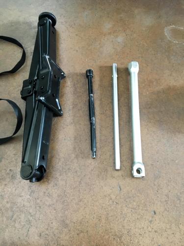

Io ho quello di serie del Ducato, a pantografo, questo
Per sollevare il Ducato con un crick a bottiglia, ne occorre uno con caratteristiche particolari, cioè che sia basso da chiuso (per poter essere infilato agevolmente sotto al mezzo) ma che lo stelo sia del tipo telescopico, in modo che tutto esteso, ti permetta di avere il mezzo all'altezza necessaria.

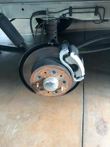

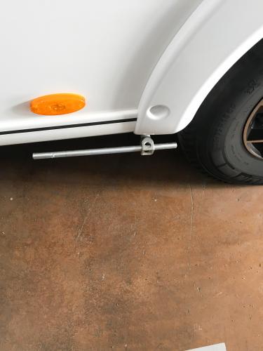

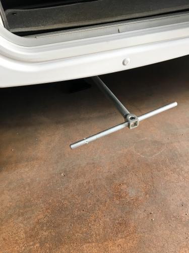

Cambiare la ruota su un camper - Ducato è la cosa più facile del mondo. Tutto con gli attrezzi di serie presenti sul mezzo. Ho proprio voluto provare per esser certo ch, in caso di necessità tutto fosse fattibile e per verificare che le colonnette utilizzate sui cerchi in lega fossero utilizzabili anche sui cerchi in lamiera.
Con questa chiave si fa scendere la ruota di scorta a terra
Io ho la ruota sotto il pianale, trattenuta con il paranco del Ducato. La ruota, per evitare si sporchi all'inverosimile, l'ho ricoperta con un film di polietilene e l'ho fissata con una cinghia a cricchetto. Per fare l'operazione ho usato solamente le chiavi in dotazione. Unica precauzione: periodicamente svito le viti e le fisso utilizzando la dinamometrica in modo che con la chiave di serie, che non ha una gran leva, si riesca a svitarla nel momento del bisogno.
11/11/2004 10021
Inserito il 24/05/2019 alle: 09:23:23
In risposta al messaggio di Paolo62 del 24/05/2019 alle 08:50:44
verificare che le colonnette utilizzate sui cerchi in lega fossero utilizzabili anche sui cerchi in lamiera. Con questa chiave si fa scendere la ruota di scorta a terra Io ho la ruota sotto il pianale, trattenuta con il paranco del Ducato. La ruota, per evitare si sporchi all'inverosimile, l'ho ricoperta con un film di polietilene e l'ho fissata con una cinghia a cricchetto. Per fare l'operazione ho usato solamente le chiavi in dotazione. Unica precauzione: periodicamente svito le viti e le fisso utilizzando la dinamometrica in modo che con la chiave di serie, che non ha una gran leva, si riesca a svitarla nel momento del bisogno.
Ottimo lavoro Paolo.
Bisognerebbe ogni tanto farlo, non si sa mai.

Io ho quello di serie del Ducato, a pantografo, questo Per sollevare il Ducato con un crick a bottiglia, ne occorre uno con caratteristiche particolari, cioè che sia basso da chiuso (per poter essere infilato agevolmente
sotto al mezzo) ma che lo stelo sia del tipo telescopico, in modo che tutto esteso, ti permetta di avere il mezzo all'altezza necessaria. Tipo questo

Davide, mi permetto di completare il tuo intervento.
Va fatta differenza tra Ducato con telaio normale o furgone rispetto al Ducato con telaio ALKO.
Nel Ducato con telaio normale (con balestre) o il furgone, va piu che bene il crick originale a pantografo e non vedo un valido motivo per l uso di uno idraulico.
Però, volendo usare un crick idraulico a bottiglia non ci sono particolari problemi di altezza da terra del punto di sollevamento e qindi va bene piu o meno qualsiasi crick idraulico anche un po alto.
Nel Ducato con telaio ALKO , all anteriore come sopra, cioè rimane il punto di sollevamento originale e quindi va bene il crick originale.
Il problema è il Ducato con telaio ALKO al posteriore, dove il telaio è veramente molto basso da terra e quando la ruota è sgonfia viene a distare circa 14cm da terra e quindi il crick originale si infila, ma dovrebbe incominciare a sollevare fino da chiuso e in quella posizione non fa forza, e un crick idraulico deve essere meno di 14cm quando tutto chiuso, e quindi l unico che passa è quello del Daily che è appunto quello nella foto.
Gran bel report, complimenti anche per la procedura.
Sarà l'uovo di Colombo, ma l'idea di avvolgere la ruota nel film di plastica è fantastica, non ci avevo mai pensato, te la copio subito.
Confermo che le viti sono sempre le stesse, sia per cerchi in acciaio che cerchi in lega.
Ma sono differenti se lo chassis è Light (M14x1.5) o Maxi (M16x1.5)

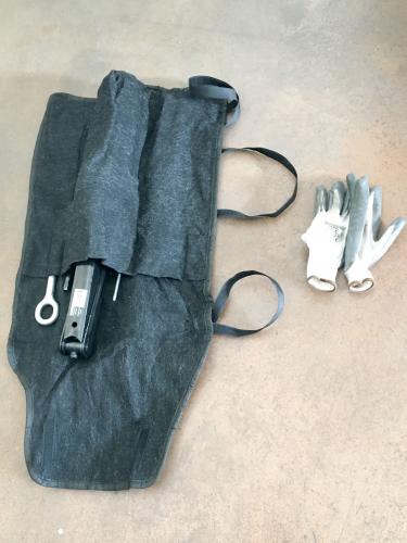

Vedo che Paolo ha anche una bella sacca dove contenere il crick e chiavi (probabilmente preparata dall'allestitore).
Io invece ho lo "scatolotto" rigido, quello normalmente riposto sotto al sedile del passeggero.
Scatolotto che su questo camper non posso riporre sotto al sedile passeggero perchè ora ho  le batterie, per cui una bella sacca sarebbe più comoda da riporre in qualche cassetto rimasto inutilizzato nel gavone.
Provo a cercare anche quella, altrimenti me la farò. Tommaso tempo fa suggeriva di utilizzare un paio di jeans abbastanza robusti, e ricavarne una sacca, idea interessante....

Un cric a pantografo è un insieme di leve e di forze.
Quindi quando è tutto piatto, la vite non ce la fa proprio a tirare e farlo sollevare, penso che anche se uno applicasse una forza enorme sulla vite, non ce la farebbe e cederebbe qualcosa nel cric o si spacca la vite o il filetto.

.... ottimo, la cerco subito. Vedo che Paolo ha anche una bella sacca dove contenere il crick e chiavi (probabilmente preparata dall'allestitore). Io invece ho lo scatolotto rigido, quello normalmente riposto sotto al sedile
del passeggero. Scatolotto che su questo camper non posso riporre sotto al sedile passeggero perchè ora ho  le batterie, per cui una bella sacca sarebbe più comoda da riporre in qualche cassetto rimasto inutilizzato nel gavone. Provo a cercare anche quella, altrimenti me la farò. Tommaso tempo fa suggeriva di utilizzare un paio di jeans abbastanza robusti, e ricavarne una sacca, idea interessante....
Nel precedete camper avevo quello scatolotto in giro per il garage, poi ben presto lo ho "smaltito" laugh.
Forse il cric a pantografo non entra in un sacchetto fatto con un pezzo della gamba di un vecchio jeans, ma per gli attrezzi è una buona soluzione e di rapida realizzazione.
Il cric a pantografo lo avevo fasciato con uno straccio piu volte e legato con due elastici di camera d'aria così non batte, non rovina se stesso e l altra roba e non fa rumore. Non sarà tecnologico ma efficace.
