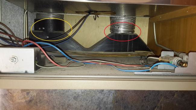

Ciao a tutti!  e buone vacanze a chi è ancora in giro! Per me sono agli sgoccioli , e sono appena ritornato , e mi sono messo a cercare di far andare il benedetto Frigo RM4401 che a gas alcuni giorni non ha voluto raffreddare per niente.angry! mentre con la 220V è tutto ok!  con la 12V pochino! Inoltre per tutta la vacanza abbiamo sempre sentito un cattivo odore di gas combusto... cosa che non avevamo mai notato. ma non so da dove possa rientrare!Comunque la prima cosa che ho fatto, è stata di pulire il bruciatore e ho dato una bella soffiata con il compressore nel camino , soffiando da dove sta il bruciatore......e mi è venuta addosso una nuvola nera di fuliggine!!! ora però non so come devo fare per poter pulire bene tutto il camino e togliere quella famosa spirale , per poterci far passare uno scovolino!! Ho anche smontato la paretina frontale , per poter ispezionare bene , ora vedo che ci sono due corrugati!??surprisesurprise  Uno sarà il camino per l'uscita del fumo, ma l'altro??? a senzo direi che quello per il fumo sia quello cerchiato in giallo che corrisponde alla posizione dove si trova il bruciatore, ma quello che non mi torna è che il corrugato sia messo all'interno del raccordo e così facendo i fumi possono uscire !! mentre per me sarebbe corretto il montaggio di quello cerchiato in rosso!
è giusto oppure sto facendo considerazioni sballate?
e poi come si fa a togliere quella famose spirale che sta dentro il camino?? devo togliere la parete dietro??surprise

per niente.! mentre con la 220V è tutto ok!  con la 12V pochino! Inoltre per tutta la vacanza abbiamo sempre sentito un cattivo odore di gas combusto... cosa che non avevamo mai notato. ma non so da dove possa rientrare!Comunque la prima cosa che ho fatto, è stata di pulire il bruciatore e ho dato una bella soffiata con il compressore nel camino , soffiando da dove sta il bruciatore......e mi è venuta addosso una nuvola nera di fuliggine!!! ora però non so come devo fare per poter pulire bene tutto il camino e togliere quella famosa spirale , per poterci far passare uno scovolino!! Ho anche smontato la paretina frontale , per poter ispezionare bene , ora vedo che ci sono due corrugati!??  Uno sarà il camino per l'uscita del fumo, ma l'altro??? a senzo direi che quello per il fumo sia quello cerchiato in giallo che corrisponde alla posizione dove si trova il bruciatore, ma quello che non mi torna è che il corrugato sia messo all'interno del raccordo e così facendo i fumi possono uscire !! mentre per me sarebbe corretto il montaggio di quello cerchiato in rosso! è giusto oppure sto facendo considerazioni sballate? e poi come si fa a togliere quella famose spirale che sta dentro il camino?? devo togliere la parete dietro?? Ciao a tutti!!! Cugghiao
Nel 200, dovrebbe essere simile, si accedeva al bruciatore dal bagno, in basso nella parete posteriore al frigo, ci dovrebbe essere o un coperchio o un portasapone avvitato, da li arrivi al bruciatore del frigo x la pulizia del camino non saprei dirti, non ne ho mai avuto bisogno, comunque non è una passeggiata.......
quello e il camino del boiler ed il montaggio dello sfiato e stato fatto con i piedi.
