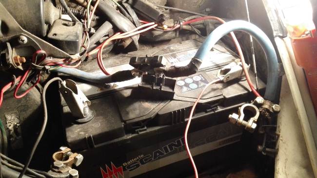

Allora Ho una batteria motore, una batteria servizi nel vano motore e un altra batteria servizi aggiunta dopo. La batteria principale nel vano motore è giù, l'altra è ok

dalla foto che hai messo ho visto che tu hai anche il visorino è da lui che leggi 0,8?

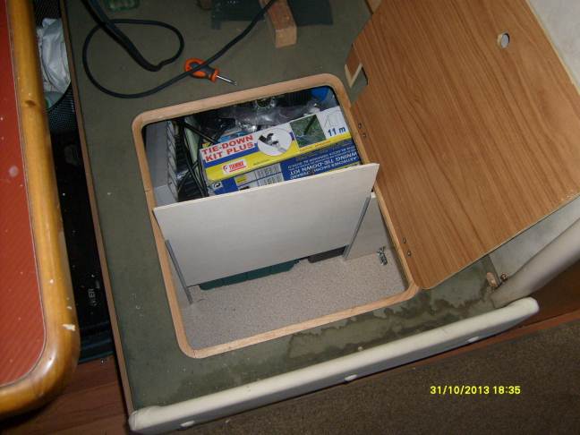

Allora
dal pannello solare arrivano due cavi e misurato ieri, con il sole, mi dava 38 in entrata. In uscita, misura fatta sui cavi appena usciti dal regolatore mi dava 0.8, stesso valore della prima, batteria dei servizi. Alla batteria dei servizi se si capisce dalla foto arriva solamente un cavo, da questa batteria partono i cavi per la seconda batteria e per il parallelatore.
fin qui mi vien da pensare che sia andato il regolatore di carica del pannello.
Il problema mi viene quando collego la 220V e non si carica la BS: o è andato anche il carica batteria oppure è stato tutto convogliato attraverso il regolatore di carica ( possibile?). L'impianto non l'ho fatto io ma l'ho trovato già fatto. Non mi pare che ci siano fusibili lungo il tragitto.
Spero di essermi spiegato

Allora dal pannello solare arrivano due cavi e misurato ieri, con il sole, mi dava 38 in entrata. In uscita, misura fatta sui cavi appena usciti dal regolatore mi dava 0.8, stesso valore della prima, batteria dei servizi.
Alla batteria dei servizi se si capisce dalla foto arriva solamente un cavo, da questa batteria partono i cavi per la seconda batteria e per il parallelatore. fin qui mi vien da pensare che sia andato il regolatore di carica del pannello. Il problema mi viene quando collego la 220V e non si carica la BS: o è andato anche il carica batteria oppure è stato tutto convogliato attraverso il regolatore di carica ( possibile?). L'impianto non l'ho fatto io ma l'ho trovato già fatto. Non mi pare che ci siano fusibili lungo il tragitto. Spero di essermi spiegato
nostra destinazione non è mai una località ma piuttosto un modo di vedere le cose http://i48.tinypic.com/w1act0.jpg ">peg" style="height:300px;width:300px;" />
è questo il parallelatore che hai tra la prima bs , quella che segna 0'8 V e la seconda che sembra regolare ?
Il cavo rosso che si vede in foto sei sicuro che viene diretto dal regolatore???? Se quella in foto è la bs principale , quel cavo da 4mm è l'alimentazione principale
che alimenta la centralina , sicuramente , per semplificare la vita del precedente proprietario si sarà collegato con il +  del regolatore a quel filo rosso di alimentazione nei paraggi della centralina di comando . ( consiglio a tutti quando si monta o si modifica l'impianto fotovoltaico di mettere il regolatore il più vicino alla bs , , e' meglio avere una CDT tra pannello è regolatore che tra regolatore e batterie e poi i cavi sia + che - direttamente ai poli della bs)
Ritornando a noi , se hai misurato a vuoto all'uscita del regolatore i 0,8v ( con sole) verifica la bontà del fuse interno al regolatore , altrimenti il regolatore è passato a miglior vita ((( stranoooo ma tutto può essere)))) altra cosa verifica il fuse lamellare
che intravedo sul cavo azzurro non sia interrotto oppure ossidato .
Ma la cosa che ancora non riesco a capire come mai , se hai 2 bs in parallelo secco , una è scarica e l'altra no!
Per forza ci deve essere un qualche cosa che impedisce il travaso da una batt all'altra ....

è questo il parallelatore che hai tra la prima bs , quella che segna 0'8 V e la seconda che sembra regolare ?  Il cavo rosso che si vede in foto sei sicuro che viene diretto dal regolatore???? Se quella in foto è la bs
principale , quel cavo da 4mm è l'alimentazione principale  che alimenta la centralina , sicuramente , per semplificare la vita del precedente proprietario si sarà collegato con il +  del regolatore a quel filo rosso di alimentazione nei paraggi della centralina di comando . ( consiglio a tutti quando si monta o si modifica l'impianto fotovoltaico di mettere il regolatore il più vicino alla bs , , e' meglio avere una CDT tra pannello è regolatore che tra regolatore e batterie e poi i cavi sia + che - direttamente ai poli della bs)  Ritornando a noi , se hai misurato a vuoto all'uscita del regolatore i 0,8v ( con sole) verifica la bontà del fuse interno al regolatore , altrimenti il regolatore è passato a miglior vita ((( stranoooo ma tutto può essere)))) altra cosa verifica il fuse lamellare  che intravedo sul cavo azzurro non sia interrotto oppure ossidato .  Ma la cosa che ancora non riesco a capire come mai , se hai 2 bs in parallelo secco , una è scarica e l'altra no!  Per forza ci deve essere un qualche cosa che impedisce il travaso da una batt all'altra ....    laikista ecovipparo doc di camperonline [/IMG]
Si il parallelatore è quello.
​Il fuse lamellare sembra oK

Si il parallelatore è quello. ​Il fuse lamellare sembra oK ​Altre cose non riesco a capire.. ​A
nostra destinazione non è mai una località ma piuttosto un modo di vedere le cose http://i48.tinypic.com/w1act0.jpg ">e la bs sia carica , non capisco il perché sia stato montato tra 2 bs !
( dalla seconda bs per interderci quella carica , quanti fili ci sono attaccati??? ) di dico questo perché quel parallelatore permette alla tensione di oltrepassarlo ma non permette di farla tornare indietro , insomma un senso unico , e se a questa bs non è' collegato nessun utilizzatore  non capisco lo scopo .....avere una batt carica ma non utilizzata .
intanto ricarica urgentemente la bs scarica prima che si rovini definitivamente
