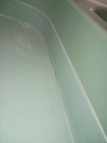

Dunque... quello è lo stato del mio piatto doccia
 Come vi dicevo avevo provato a sentire con dei riparatori qui in zona per non scassarvi le " balotas" ma avendo ottenuto tutte risposte diverse e a tratti discordanti mi sono aumentati i dubbi e le domande....
Ecco cosa mi hanno proposto:
- intervenire scrostando il materiale applicato che non ha tenuto, nell'eventuale fessura che verrà alla luce(altrimenti forare i alcuni punti) spruzzare dell espanso in modo da riempire quei vuoti che creano flessioni del piatto doccia e quindi nel tempo rotture, stuccare con un particolare stucco usato anche in carrozzeria per unire le lamiere senza rivettarle,carreggiate con cura e riverniciatura tutto il piatto doccia con "protec..." usato soprattutto nella nautica perché molto elastico
- intervenire solo nella parte di piatto doccia rovinato con "resine" ,carteggiare e riverniciare perché il fondo è solido
-intervenire applicandogli sopra una specie di " linoleum " perché sul materiale di cui sono fatti i NS bagni( lui l'ha chiamato "BS") con il tempo ,nella loro decennale esperienza di riparazioni, non tengono altri tipi di applicazioni/materiali
Con il primo ho un rapporto lavorativo costante ma mi ha dato l'impressione di non volerlo fare(nemmeno accennare un preventivo) perché secondo lui riesco a farlo da solo essendo anch'io " artigiano", il secondo preferirebbe non farlo perché pieno di lavoro e clienti mentre il terzo era disponibile
Io sono molto incerto se farlo in "fai da te" magari con l'aiuto di qualche cliente/amico o se delegarlo più che altro per non far lievitare i tempi di realizzazione.
Ma la domanda principale è: COME CONSIGLIATE DI INTERVENIRE? Seguo le istruzioni e le indicazioni date da cugghiao (a proposito COMPLIMENTONI !!!!)o nel mio caso è differente?

In risposta al messaggio di olivan76 del 26/10/2016 alle 01:32:55
Dunque... quello è lo stato del mio piatto doccia  Come vi dicevo avevo provato a sentire con dei riparatori qui in zona per non scassarvi le balotas ma avendo ottenuto tutte risposte diverse e a tratti discordanti mi
sono aumentati i dubbi e le domande.... Ecco cosa mi hanno proposto: - intervenire scrostando il materiale applicato che non ha tenuto, nell'eventuale fessura che verrà alla luce(altrimenti forare i alcuni punti) spruzzare dell espanso in modo da riempire quei vuoti che creano flessioni del piatto doccia e quindi nel tempo rotture, stuccare con un particolare stucco usato anche in carrozzeria per unire le lamiere senza rivettarle,carreggiate con cura e riverniciatura tutto il piatto doccia con protec... usato soprattutto nella nautica perché molto elastico - intervenire solo nella parte di piatto doccia rovinato con resine ,carteggiare e riverniciare perché il fondo è solido -intervenire applicandogli sopra una specie di linoleum perché sul materiale di cui sono fatti i NS bagni( lui l'ha chiamato BS) con il tempo ,nella loro decennale esperienza di riparazioni, non tengono altri tipi di applicazioni/materiali Con il primo ho un rapporto lavorativo costante ma mi ha dato l'impressione di non volerlo fare(nemmeno accennare un preventivo) perché secondo lui riesco a farlo da solo essendo anch'io artigiano, il secondo preferirebbe non farlo perché pieno di lavoro e clienti mentre il terzo era disponibile Io sono molto incerto se farlo in fai da te magari con l'aiuto di qualche cliente/amico o se delegarlo più che altro per non far lievitare i tempi di realizzazione. Ma la domanda principale è: COME CONSIGLIATE DI INTERVENIRE? Seguo le istruzioni e le indicazioni date da cugghiao (a proposito COMPLIMENTONI !!!!)o nel mio caso è differente? grazie cmq a tutti.... Se non altro della pazienza   Ivan&Vero
ciao, saluti a tutti
prima d'intervenire bisogna capire la causa della rottura e lavorare per evitare una nuova rottura,in genere le crepe sono originate da flessioni poche volte assestamento anche perchè l'averebbe
fatto fin da nuovo, quindi c'è da capire dove si sono creati dei vuoti, riempire i vuoti facendo dei fori vicino all'area la schiuma di poliuretano espanso fà al caso, è importante che venga contrastata l'espansione
con dei pesi, chiudere i fori con dello stucco epossitico senza esagerare con lo spessore o kit riparazioni paraurti auto, levgare il tutto e riverniciare a colore con poliuretanica bicomponente,
in questo modo la riparazione durerà a lungo

In risposta al messaggio di Robir del 26/10/2016 alle 13:42:50
ciao, saluti a tutti prima d'intervenire bisogna capire la causa della rottura e lavorare per evitare una nuova rottura,in genere le crepe sono originate da flessioni poche volte assestamento anche perchè l'averebbe fatto
fin da nuovo, quindi c'è da capire dove si sono creati dei vuoti, riempire i vuoti facendo dei fori vicino all'area la schiuma di poliuretano espanso fà al caso, è importante che venga contrastata l'espansione con dei pesi, chiudere i fori con dello stucco epossitico senza esagerare con lo spessore o kit riparazioni paraurti auto, levgare il tutto e riverniciare a colore con poliuretanica bicomponente, in questo modo la riparazione durerà a lungo   Laikista Ecovipparo x passione
Buonasera a tutti
Grazie innanzitutto della celerità.I vuoti non so se è "normale" ma a mio parere sono nella parte diciamo così verticale del piatto doccia tant'è che se io premo nello "scalino" che mi porta alla doccia la crepa si evidenzia maggiormente,dico normale perchè anche le altre pareti sotto pressione fanno una leggera flessione che a mio parere era accettabile o in caso di intervento è meglio,a quel punto, rinforzare con espanso tutto il contorno del piano vero e proprio?
Altra domanda: per contrastare con pesi cosa intendi,in questo caso,premere sulla parete mentre si spruzza l'espanso e rilasciare una volta terminato di spruzzarlo? premetto che l'ho visto usare in qualche caso ma io personalmente non l'ho mai fatto,anche se non credo che ci vogliano chissà quali studi....laugh
La riverniciatura è consigliato/obbligatorio farla a spruzzo con la pistola o si può fare anche a pennello?

In risposta al messaggio di olivan76 del 26/10/2016 alle 19:44:01
Buonasera a tutti Grazie innanzitutto della celerità.I vuoti non so se è normale ma a mio parere sono nella parte diciamo così verticale del piatto doccia tant'è che se io premo nello scalino che mi porta alla doccia
la crepa si evidenzia maggiormente,dico normale perchè anche le altre pareti sotto pressione fanno una leggera flessione che a mio parere era accettabile o in caso di intervento è meglio,a quel punto, rinforzare con espanso tutto il contorno del piano vero e proprio?  Altra domanda: per contrastare con pesi cosa intendi,in questo caso,premere sulla parete mentre si spruzza l'espanso e rilasciare una volta terminato di spruzzarlo? premetto che l'ho visto usare in qualche caso ma io personalmente non l'ho mai fatto,anche se non credo che ci vogliano chissà quali studi.... La riverniciatura è consigliato/obbligatorio farla a spruzzo con la pistola o si può fare anche a pennello? Grazie ancora e buoni km a chiunque ne faccia.... Ivan&Vero
Saluti a tutti,
i vuoti in verticale sono normali, con il tempo il termoformato in ABS perde elasticità e i punti come lo scalino creano la rottura quindi si deve intervenire bloccando il movimento,
per contrastare intendo che l'espanso asciugando espande e potrebbe gonfiare il termoformato verso l'esterno, mettere dei pesi sulla parte del pavimento e delle tavolette a puntellare
le parti verticali dopo 24/36 togliere il tutto e rimane la forma originaria, si volendo puoi verniciare a pennello la poliuretanica si livella abbastanza bene ma usa tra una mano e l'atra
d'incrociare la stesura della vernice
